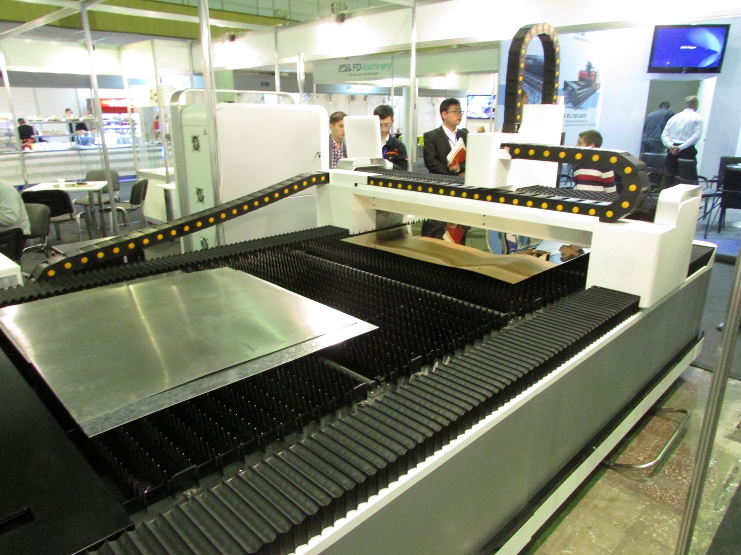

Bodor laser.
Источник MaxPHotonics 500ватт http://en.maxphotonics.com или IPG, зубчатая рейка, сервы Яскава х7.
Bodor 01.JPG (19550 просмотров) <a class='original' href='./download/file.php?id=140072&sid=2b1296b35783d62206ef20be4c11d44f&mode=view' target=_blank>Загрузить оригинал (321.54 КБ)</a>
Bodor 02.JPG (19550 просмотров) <a class='original' href='./download/file.php?id=140073&sid=2b1296b35783d62206ef20be4c11d44f&mode=view' target=_blank>Загрузить оригинал (287.8 КБ)</a>
Bodor 03.JPG (19550 просмотров) <a class='original' href='./download/file.php?id=140074&sid=2b1296b35783d62206ef20be4c11d44f&mode=view' target=_blank>Загрузить оригинал (357.88 КБ)</a>
Bodor 04.JPG (19550 просмотров) <a class='original' href='./download/file.php?id=140075&sid=2b1296b35783d62206ef20be4c11d44f&mode=view' target=_blank>Загрузить оригинал (200.84 КБ)</a>

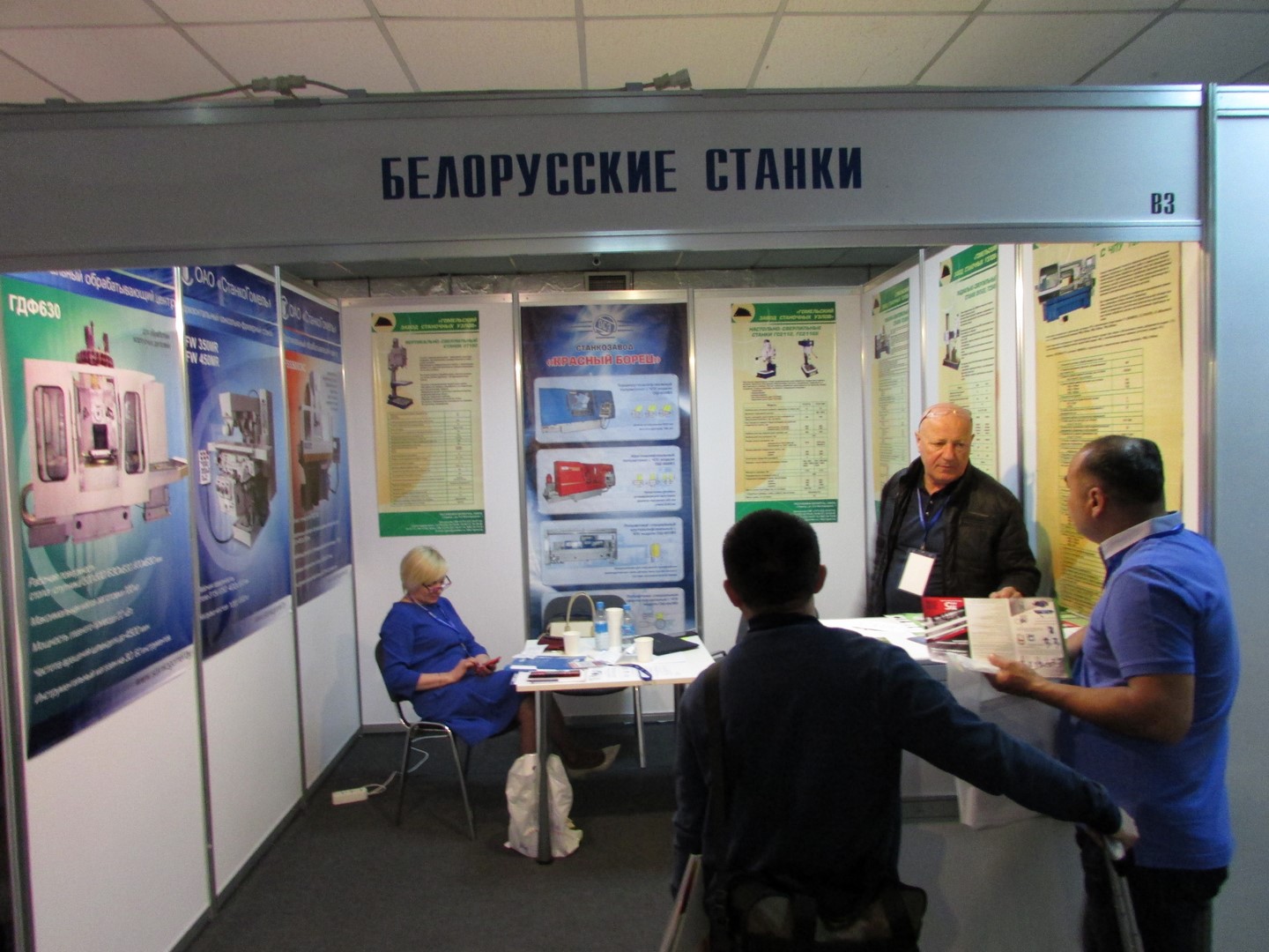

Представители Белорусских станков, оснастки в Казахстане. Знаем теперь где покупать револьверки и тиски :D
СтанкоГомель 01.JPG (19535 просмотров) <a class='original' href='./download/file.php?id=140099&sid=2b1296b35783d62206ef20be4c11d44f&mode=view' target=_blank>Загрузить оригинал (308.02 КБ)</a>
СтанкоГомель 02.JPG (19535 просмотров) <a class='original' href='./download/file.php?id=140100&sid=2b1296b35783d62206ef20be4c11d44f&mode=view' target=_blank>Загрузить оригинал (189.73 КБ)</a>

aftaev писал(а):odor laser.
Не спрашивал сколько такой стоит в Казахстане?
Для сравнения в Москве, чуть более лучший, киловатник Максфотоникс:
BODOR BCL F1530-1000W – 96 000 USD
Re: Алматы Металообработка 2018
kalinvick писал(а):Не спрашивал сколько такой стоит в Казахстане?
Около 70килобаксов с 1квт Максфотоникс, с IPG на 10 килобаксов дороже.
Но не знаю с доставкой и растаможкой это или нет.
kalinvick
Сообщения: 1074
Репутация: 1134
Сообщение kalinvick »
96 000 $ это уже с доставкой и растоможкой в РФ.
По поводу IPG. Китайцы так и говорят, что на мощности 1 Квт замена Рекуса или МаксФотоникса на Айпиджи это + 10-12 тысяч долларов.
На аналогичные станки по комплектации других производителей китайцы давали цены с завода 60-70 тысяч.
Это без сменных столов и кабинета.
Модель F3015 (3000*1500мм)
Мощность 1000W
Марка генератора Maxphotonics
Цена DDP Алматы 78000 $
