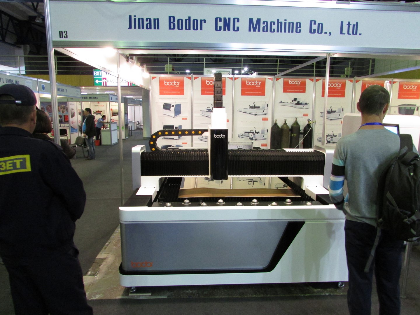

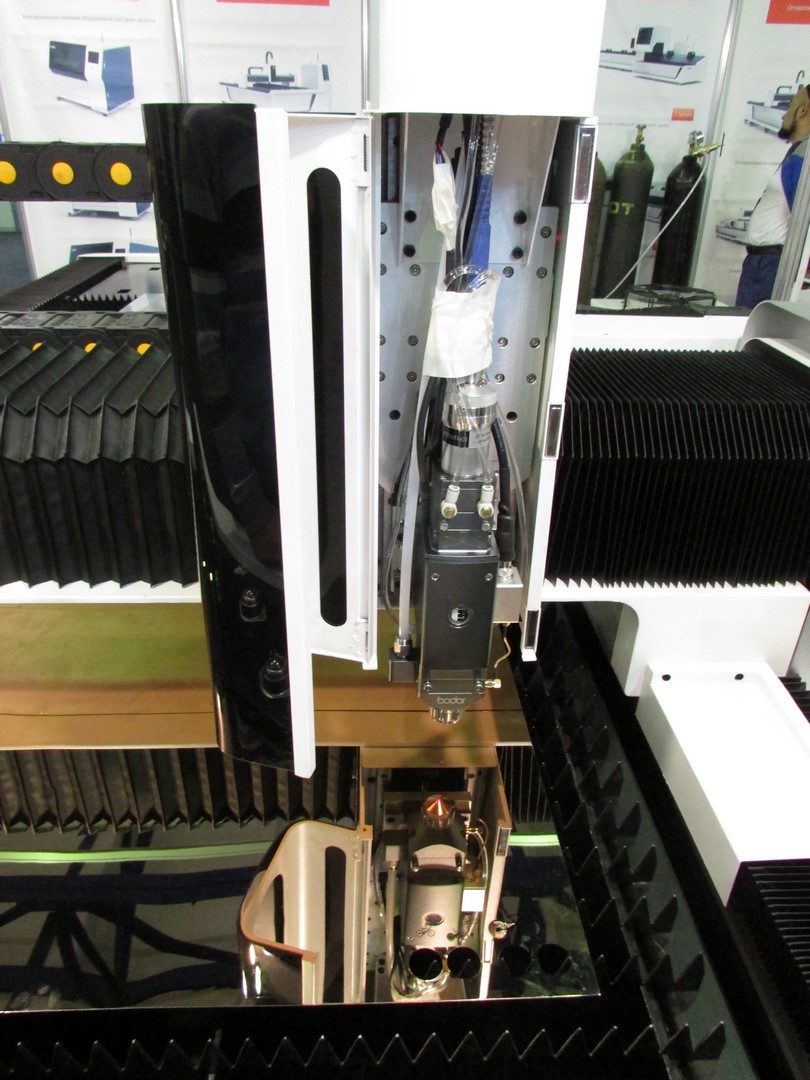

Bodor laser.
Источник MaxPHotonics 500ватт http://en.maxphotonics.com или IPG, зубчатая рейка, сервы Яскава х7.
Bodor 01.JPG (19529 просмотров) <a class='original' href='./download/file.php?id=140072&mode=view' target=_blank>Загрузить оригинал (321.54 КБ)</a>
Bodor 02.JPG (19529 просмотров) <a class='original' href='./download/file.php?id=140073&mode=view' target=_blank>Загрузить оригинал (287.8 КБ)</a>
Bodor 03.JPG (19529 просмотров) <a class='original' href='./download/file.php?id=140074&mode=view' target=_blank>Загрузить оригинал (357.88 КБ)</a>
Bodor 04.JPG (19529 просмотров) <a class='original' href='./download/file.php?id=140075&mode=view' target=_blank>Загрузить оригинал (200.84 КБ)</a>

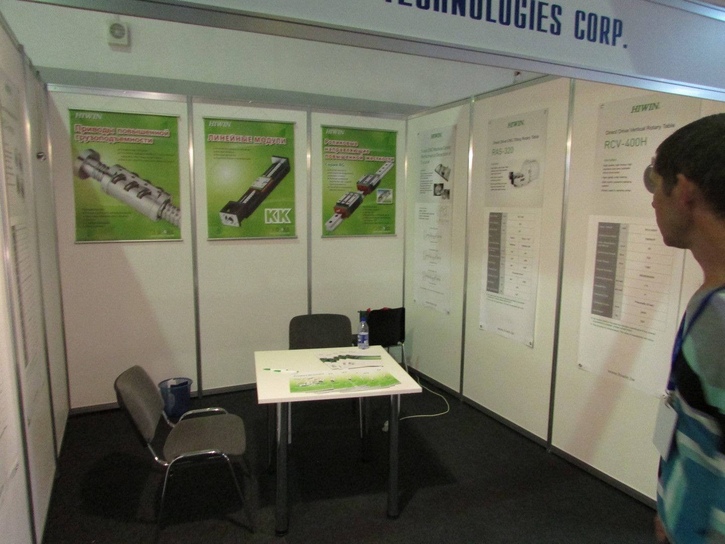

Стенд Hiwin.
Много чАво интересного узнали. Куда и как поступают рельсы :hehehe:
Hiwin.JPG (19529 просмотров) <a class='original' href='./download/file.php?id=140076&mode=view' target=_blank>Загрузить оригинал (264.16 КБ)</a>

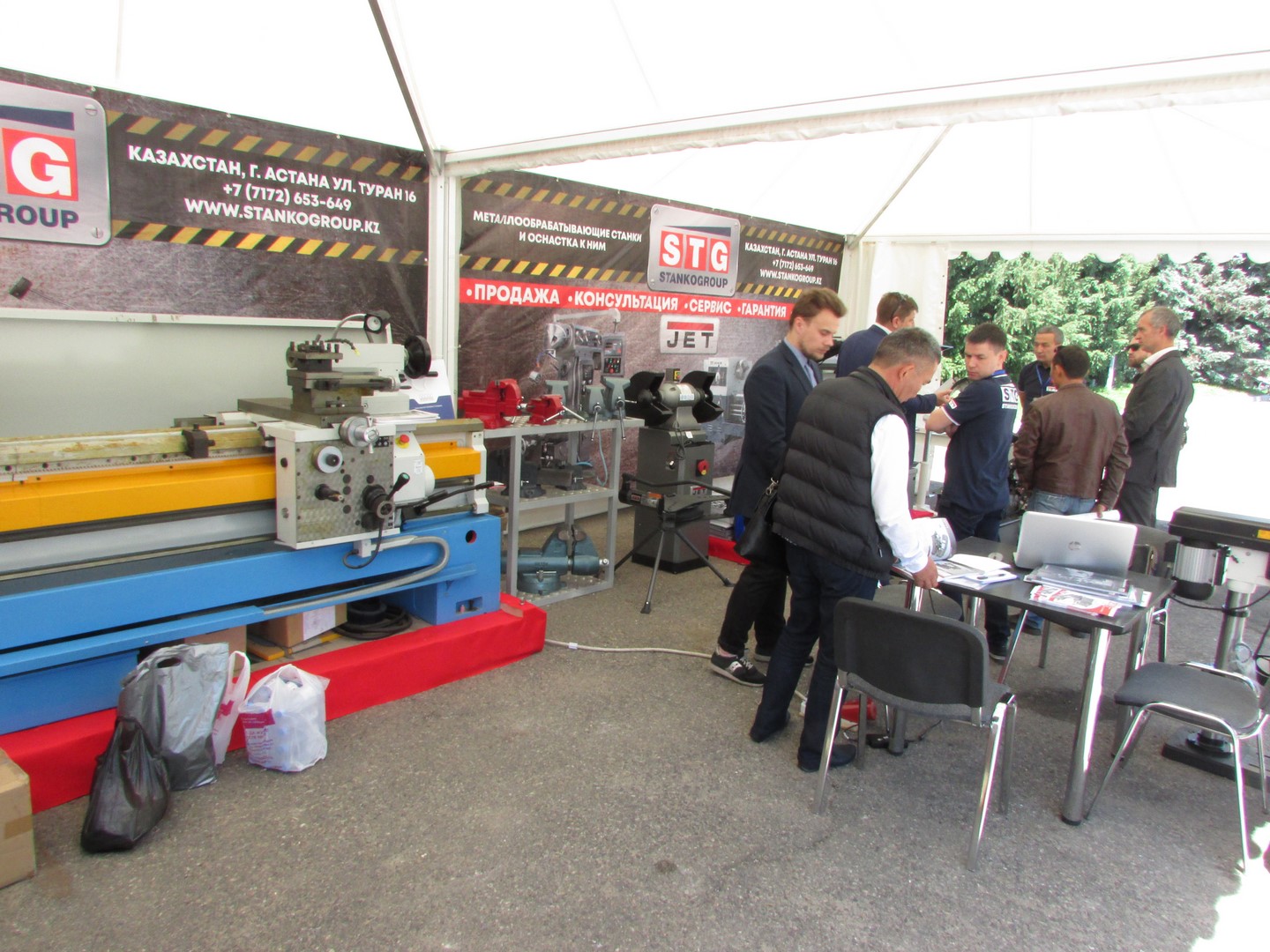

JET
IMG_0004 (Копировать).JPG (19529 просмотров) <a class='original' href='./download/file.php?id=140077&mode=view' target=_blank>Загрузить оригинал (369.05 КБ)</a>

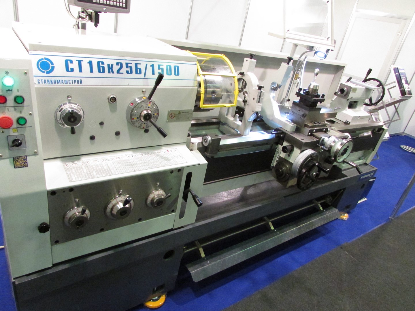

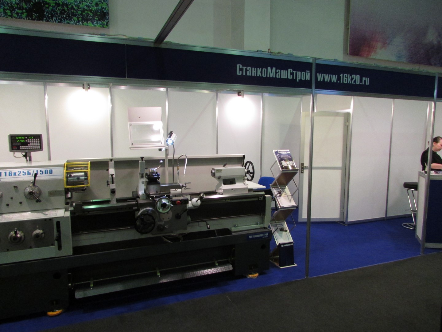

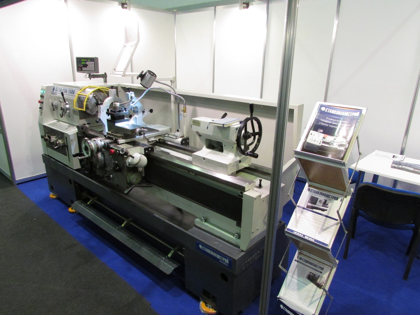

СтанкоМашСтрой.
В прошлогодних буклетах Металообработки (Москва) нам привозили их буклеты и там были интересные небольшие ЧПУ фрезерные. В новых брошюрах их нет, вроде как сняли с производства.
IMG_0007 (Копировать).JPG (19529 просмотров) <a class='original' href='./download/file.php?id=140079&mode=view' target=_blank>Загрузить оригинал (262.1 КБ)</a>
IMG_0017 (Копировать).JPG (19529 просмотров) <a class='original' href='./download/file.php?id=140085&mode=view' target=_blank>Загрузить оригинал (295.84 КБ)</a>
IMG_0018 (Копировать).JPG (19529 просмотров) <a class='original' href='./download/file.php?id=140086&mode=view' target=_blank>Загрузить оригинал (330.19 КБ)</a>

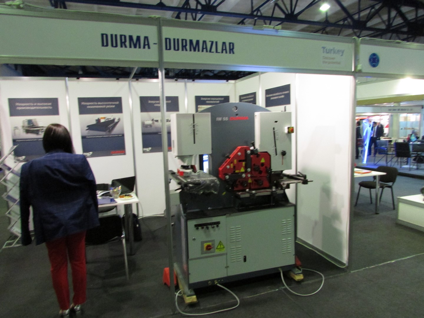

Турецкий производитель Durma
IMG_0008 (Копировать).JPG (19529 просмотров) <a class='original' href='./download/file.php?id=140080&mode=view' target=_blank>Загрузить оригинал (293.71 КБ)</a>

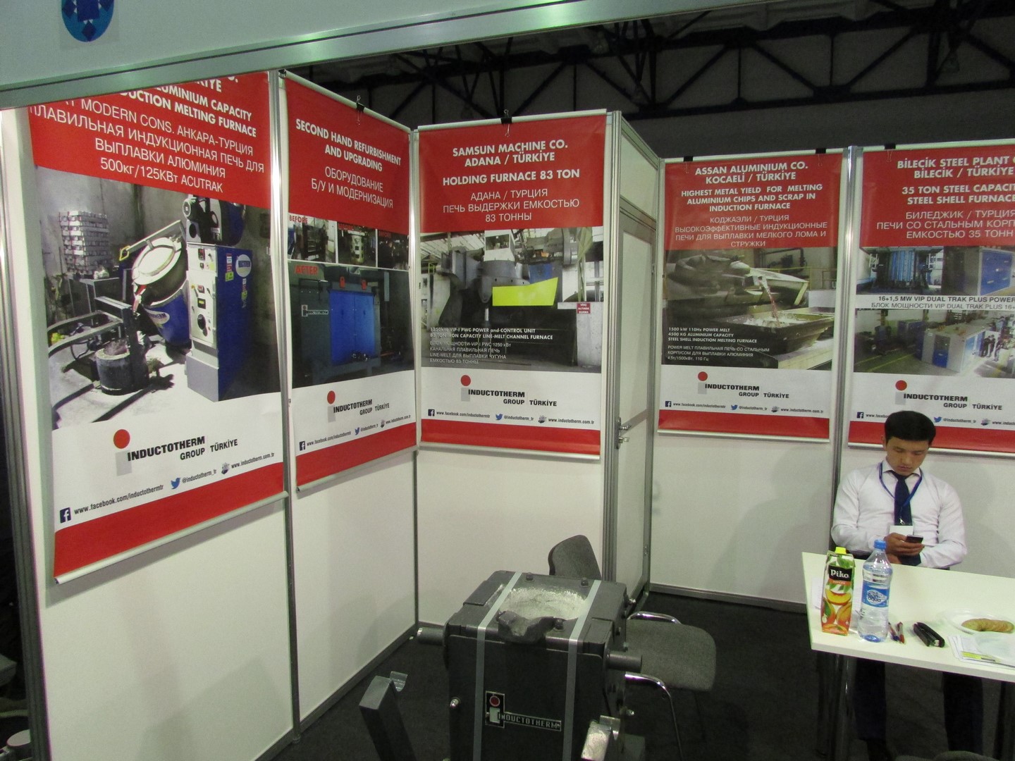

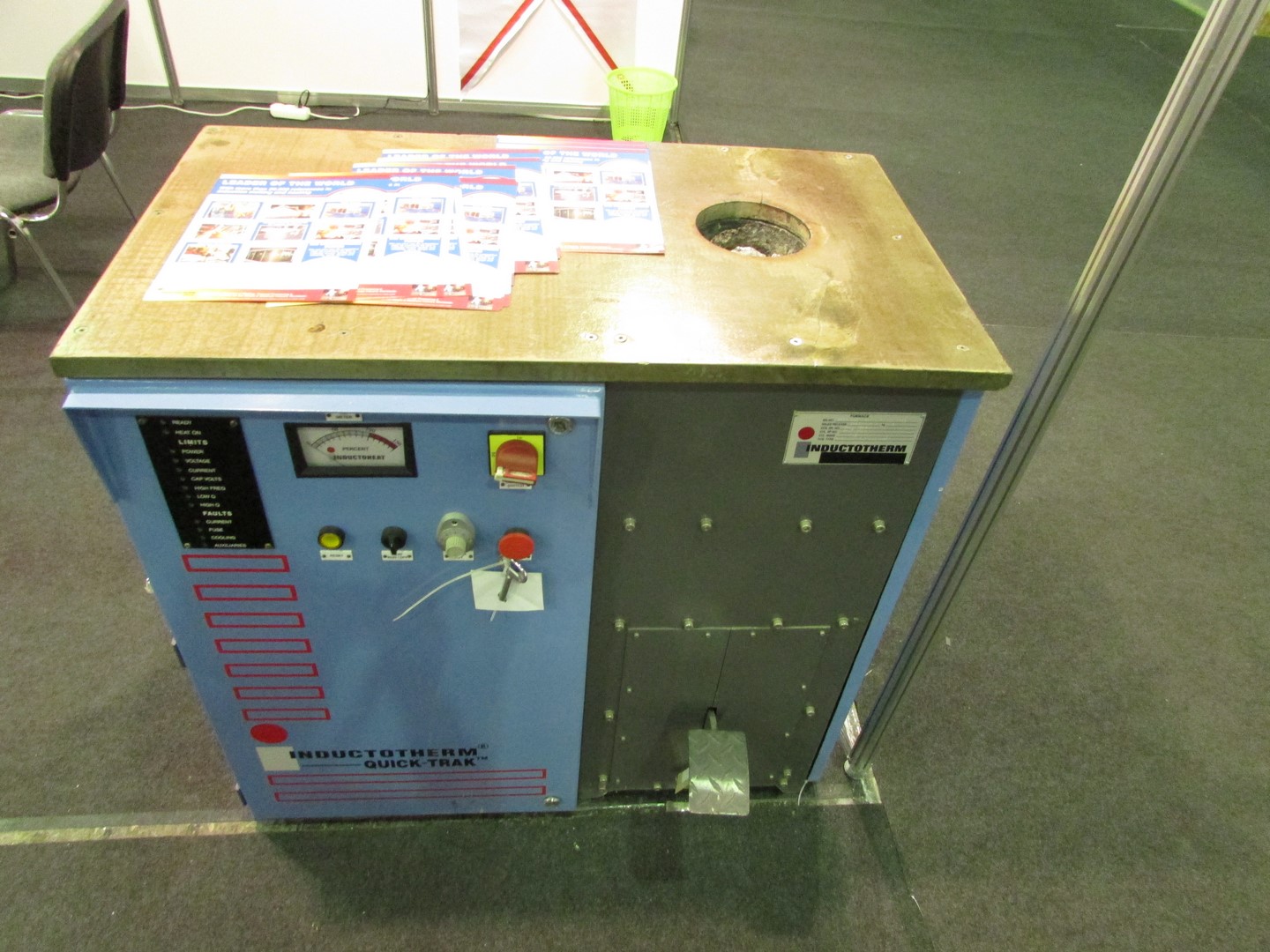

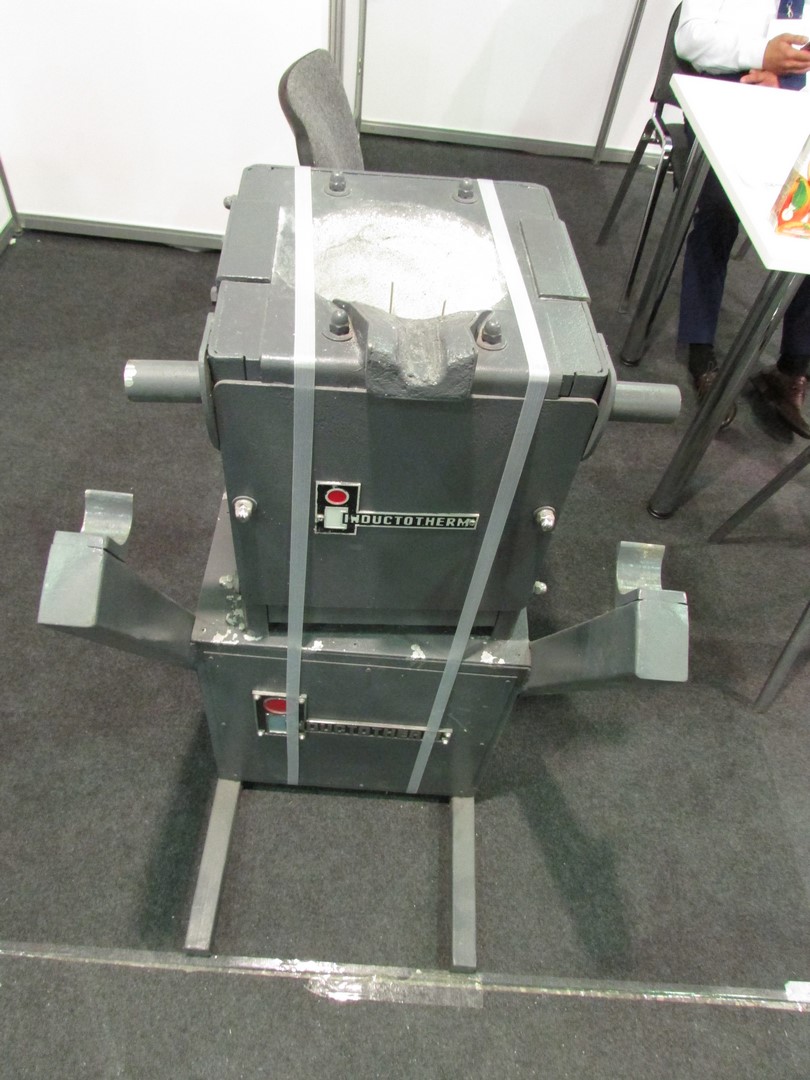

Производитель ТВЧ
IMG_0014 (Копировать).JPG (19529 просмотров) <a class='original' href='./download/file.php?id=140082&mode=view' target=_blank>Загрузить оригинал (360.92 КБ)</a>
IMG_0015 (Копировать).JPG (19529 просмотров) <a class='original' href='./download/file.php?id=140083&mode=view' target=_blank>Загрузить оригинал (191.8 КБ)</a>
IMG_0016 (Копировать).JPG (19529 просмотров) <a class='original' href='./download/file.php?id=140084&mode=view' target=_blank>Загрузить оригинал (338.98 КБ)</a>

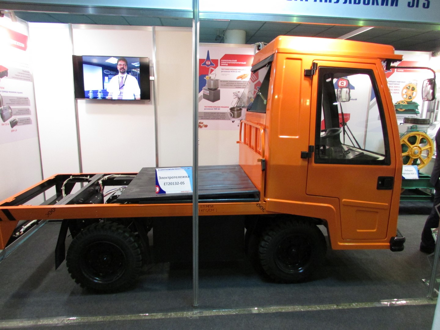

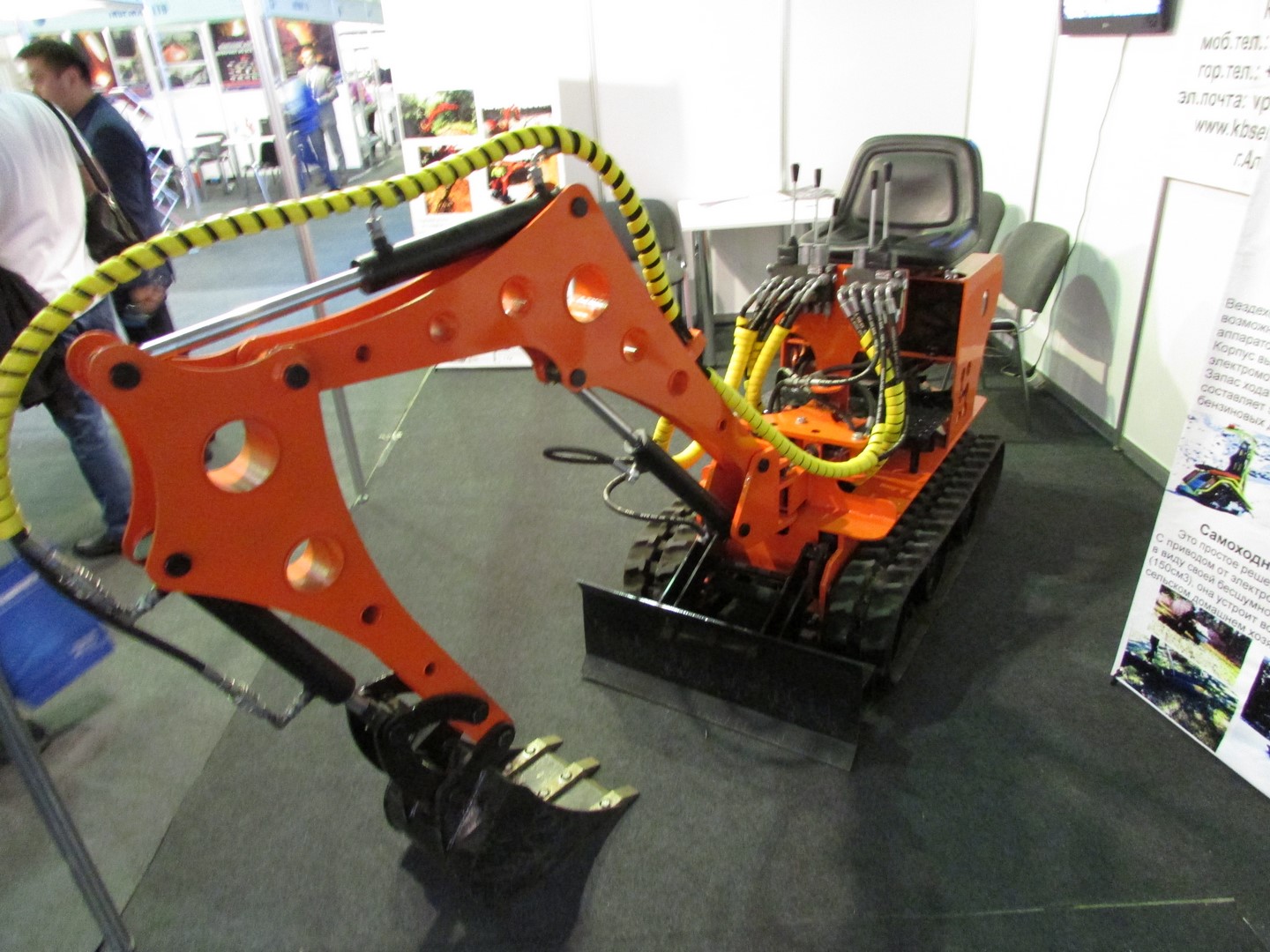

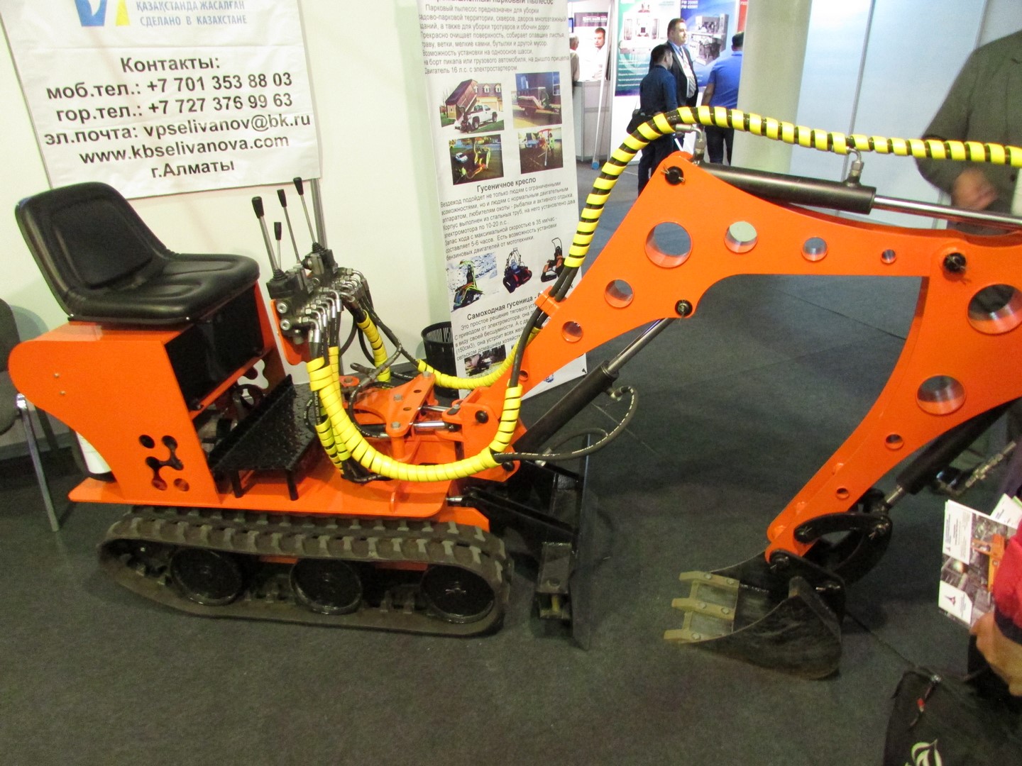

Мини Экскаватор производства Казахстан
IMG_0022 (Копировать).JPG (19529 просмотров) <a class='original' href='./download/file.php?id=140088&mode=view' target=_blank>Загрузить оригинал (366.4 КБ)</a>
IMG_0023 (Копировать).JPG (19529 просмотров) <a class='original' href='./download/file.php?id=140089&mode=view' target=_blank>Загрузить оригинал (331.75 КБ)</a>

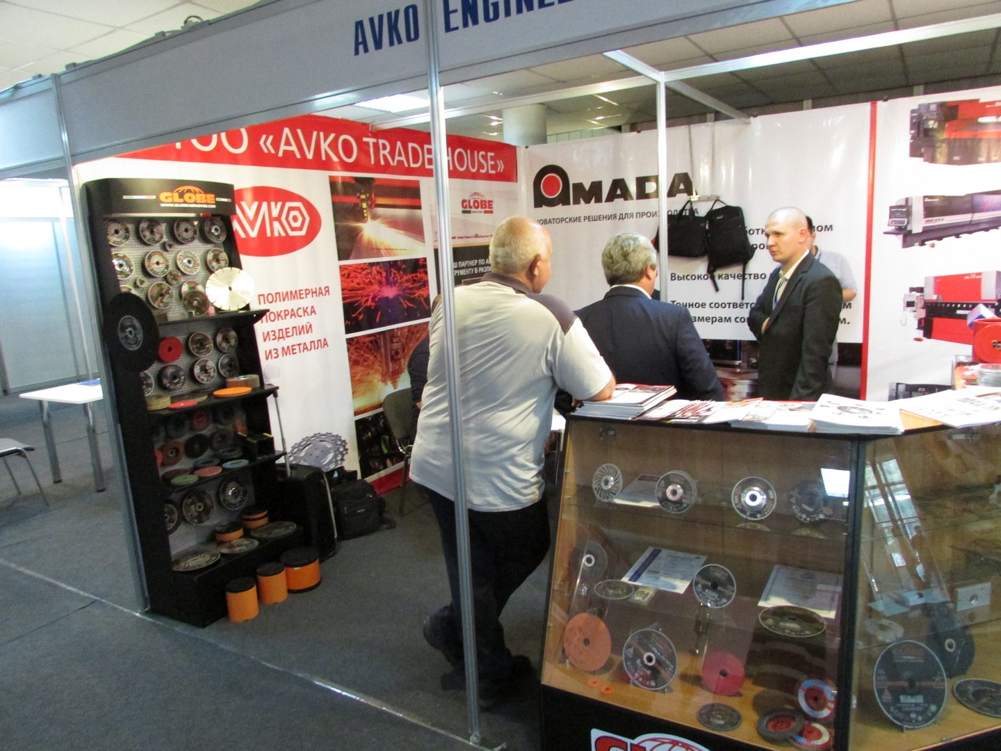

Алмаинская компания, имеют в своем огороде много разных станков.
IMG_0028 (Копировать).JPG (19514 просмотров) <a class='original' href='./download/file.php?id=140093&mode=view' target=_blank>Загрузить оригинал (371.45 КБ)</a>

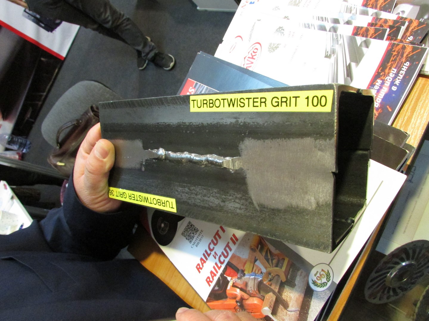

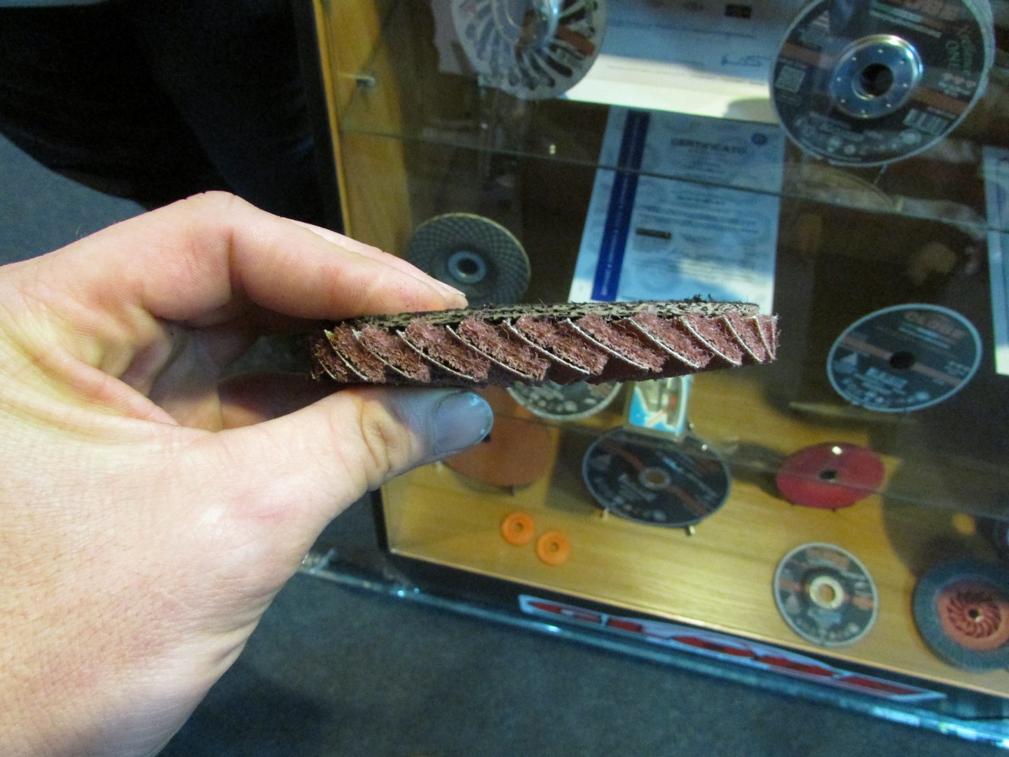

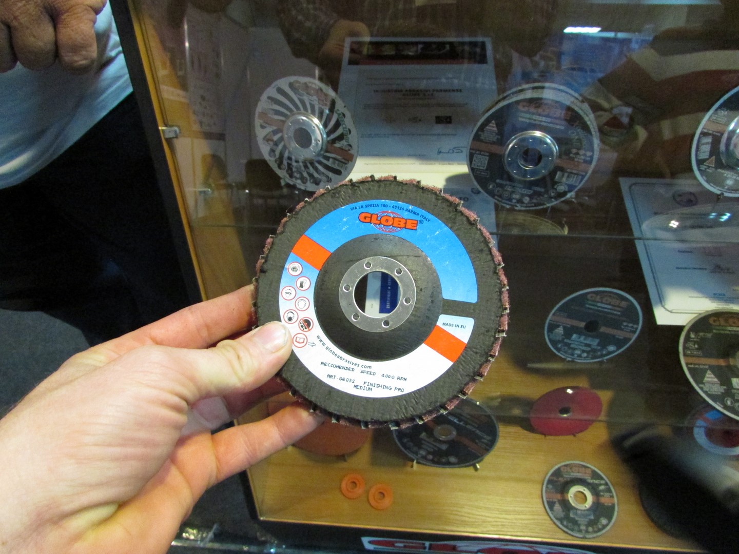

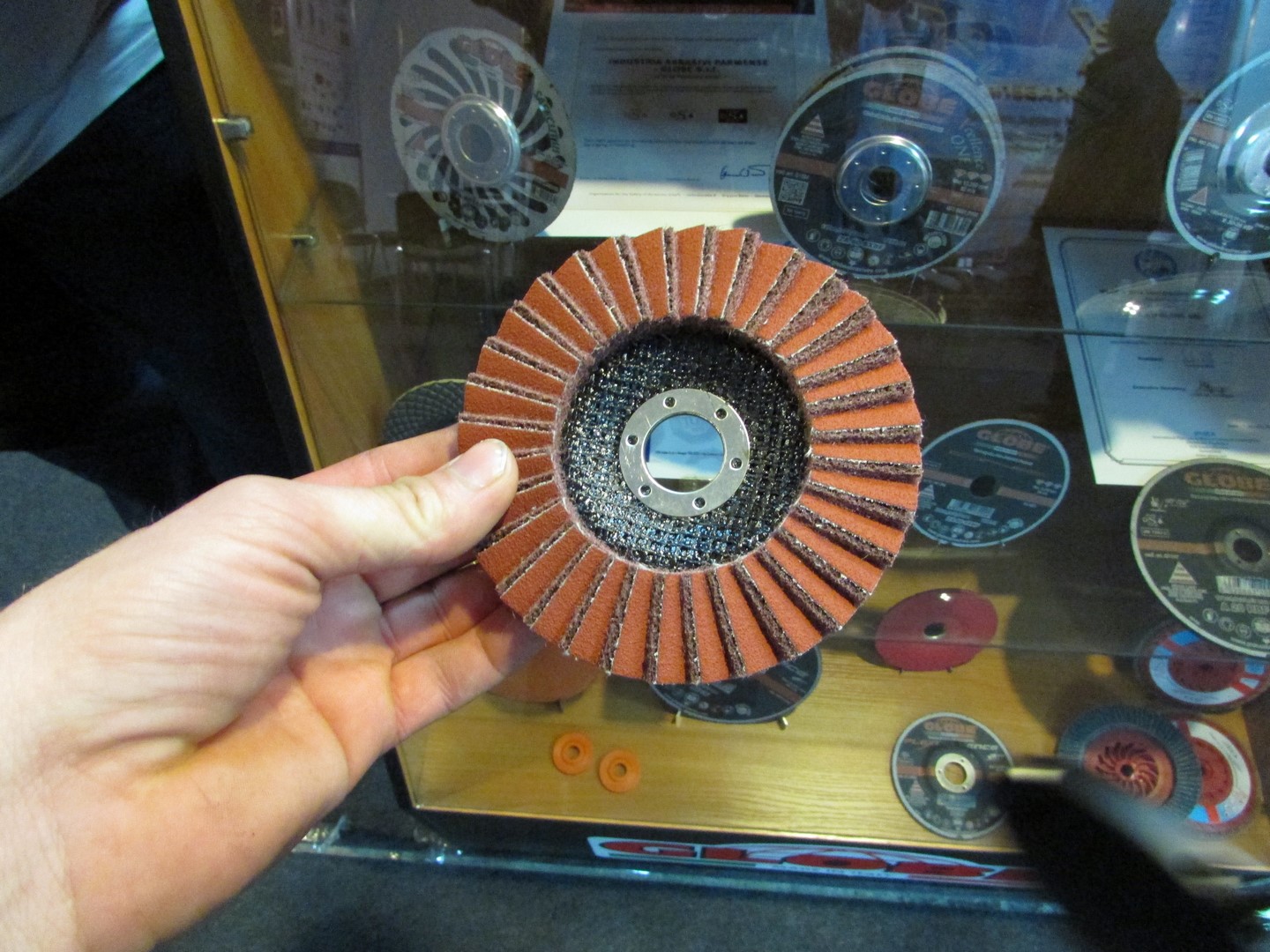

Показали интересные шлифовальные круги, которые стоят дороже, но и живут в разы дольше обычных кругов.
IMG_0032 (Копировать).JPG (19514 просмотров) <a class='original' href='./download/file.php?id=140094&mode=view' target=_blank>Загрузить оригинал (332.84 КБ)</a>
IMG_0033 (Копировать).JPG (19514 просмотров) <a class='original' href='./download/file.php?id=140095&mode=view' target=_blank>Загрузить оригинал (371.02 КБ)</a>
IMG_0034 (Копировать).JPG (19514 просмотров) <a class='original' href='./download/file.php?id=140096&mode=view' target=_blank>Загрузить оригинал (320.74 КБ)</a>
IMG_0035 (Копировать).JPG (19514 просмотров) <a class='original' href='./download/file.php?id=140097&mode=view' target=_blank>Загрузить оригинал (340.17 КБ)</a>

aftaev писал(а):odor laser.
Не спрашивал сколько такой стоит в Казахстане?
Для сравнения в Москве, чуть более лучший, киловатник Максфотоникс:
BODOR BCL F1530-1000W – 96 000 USD
Re: Алматы Металообработка 2018
kalinvick писал(а):Не спрашивал сколько такой стоит в Казахстане?
Около 70килобаксов с 1квт Максфотоникс, с IPG на 10 килобаксов дороже.
Но не знаю с доставкой и растаможкой это или нет.
kalinvick
Сообщения: 1074
Репутация: 1134
Сообщение kalinvick »
96 000 $ это уже с доставкой и растоможкой в РФ.
По поводу IPG. Китайцы так и говорят, что на мощности 1 Квт замена Рекуса или МаксФотоникса на Айпиджи это + 10-12 тысяч долларов.
На аналогичные станки по комплектации других производителей китайцы давали цены с завода 60-70 тысяч.
Это без сменных столов и кабинета.
Модель F3015 (3000*1500мм)
Мощность 1000W
Марка генератора Maxphotonics
Цена DDP Алматы 78000 $

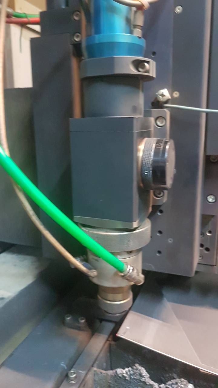

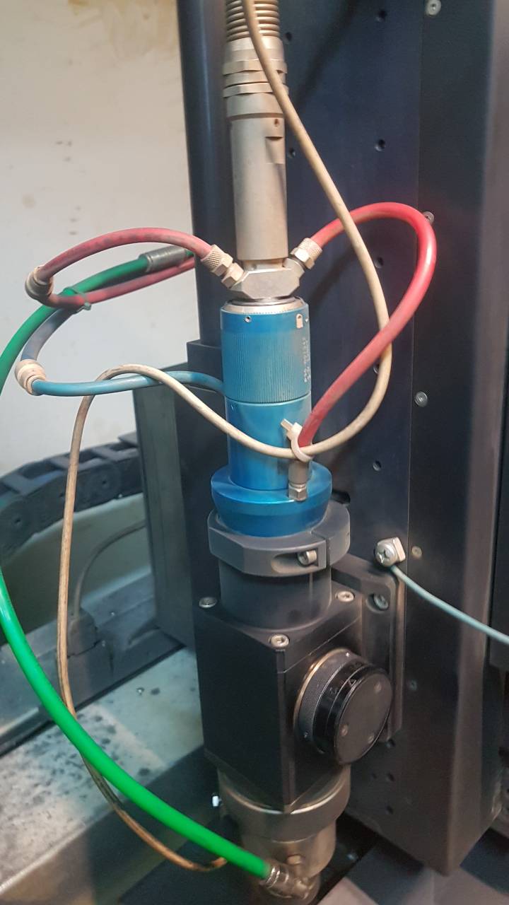

Они нам объясняли что линзы охлаждаются дист. водой и нужно охлаждать только чистой водой. Антифризы разные не подходят. Нужна прозрачная среда: чтобы лазер проходил через воду, охлаждая линзы :thinking:

aftaev писал(а):Они нам объясняли что линзы охлаждаются дист. водой и нужно охлаждать только чистой водой. Антифризы разные не подходят. Нужна прозрачная среда: чтобы лазер проходил через воду, охлаждая линзы
Речь идет о режущей головке? Честно говоря не встречал такого решения.
У нас у соседей киловатник IPG, у нас 2киловатный СО2.
Сходил на голову посмотрел.
Размер 90х110х300.
Три шланга: воздух, азот и кислород.
Охлаждается газом.
Линзы спецом толстые. Сам покупал. Выдерживают давление до 20 атмосфер. толщина где то больше сантиметра.
С водой реально не видел.
На волоконниках стоят линзы и защитные стекла. Интересно где вода проходит?
Между линзой и стеклом?
Китайцы затейники, однако.
kalinvick писал(а):Речь идет о режущей головке?
http://www.cnc-club.ru/forum/download/f ... &mode=view Верхние трубки с белыми фитингами, по ним вода циркулирует. Головы вроде сами делают.
Где что ходит сложно понять, так как плохо они по русский разговаривают. Да и шибко показывать не хотели. Успел сфоткать когда они полезли там что то делать.
kalinvick писал(а):Между линзой и стеклом?
Защитное стекло вроде снизу должно стоять, а вода циркулирует сверху головы.
Как то звонил в какую то российскую контору по лазерам и они рассказывали что вода нужна для охлаждения линз. Так вот вода у них ходила вокруг линз по корпусу.

Почему про размер написал.
Может у них голова маленькая, "мяса" мало.
Вот и водой надо охлаждать.
Предполагаю.
Нас смущает что они говорили: линза омывается водой, и лазер проходит через воду. Потому должно быть прозрачная жидкость. Не знаю что будет с лазером после прохождения через воду.
kalinvick
Сообщения: 1074
Репутация: 1134
Сходил к соседям посмотрел голову.
У них старая, 2014 год. Излучатель IPG и все остальное приваривали IPG.
Омывается водой.
Общий вид.
golova2.jpg (19346 просмотров) <a class='original' href='./download/file.php?id=140201&mode=view' target=_blank>Загрузить оригинал (73.15 КБ)</a>
Место где стоит линза.
golova1.jpg (19346 просмотров) <a class='original' href='./download/file.php?id=140200&mode=view' target=_blank>Загрузить оригинал (60.91 КБ)</a>
Голубой шланг - холодная вода. Красный - теплая. Зеленый - воздух.
Охлаждает выход пучка.
Линза стоит напротив вращающейся рукоятки.
Думаю вариантов три:
1. Неправильный перевод китайцев.
2. Оконечник внутри действительно заполнен водой.
3. Система заточена под воду, это значит, что внутри есть детали, которые при соприкосновении с антифризом будут коррозировать.
Я думаю, что вероятнее всего вариант 1+3.
