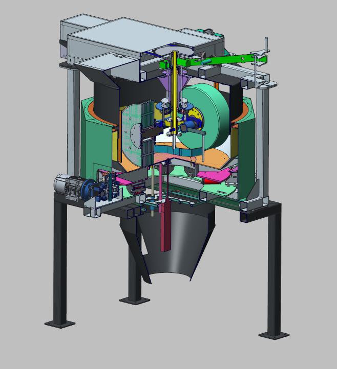

Бегуны с подвижной чашей для производства композитных материалов. Бегуны с подвижной чашей предназначены для пропитки волокнистых материалов жидкими веществами.
Если в двух словах то это большая стальная чаша, внутри которой бегают два бегуна весом по 0.5 тонны, которые смешивают, измельчают, растирают и пропитывают то, что насыпано в чашу.
А вот дальше нюансы:
- В чаше по центру дна отверстие с люком диаметром не менее 600мм.
- Люк автоматически опускается.
- Чаша вращается.
- Частота вращения чаши 6 об\мин, бегунов - 10 об\мин.
- Направление вращения чаши и бегунов можно менять.
- Бегуны во время вращения можно поднять надо поверхностью чаши!
Двигатели на чаше - 4 кВт, на бегунах 11 кВт. На чаше стоит хитрая шестерня с вращающимися роликами собственного изготовления - диаметр около 1400мм.

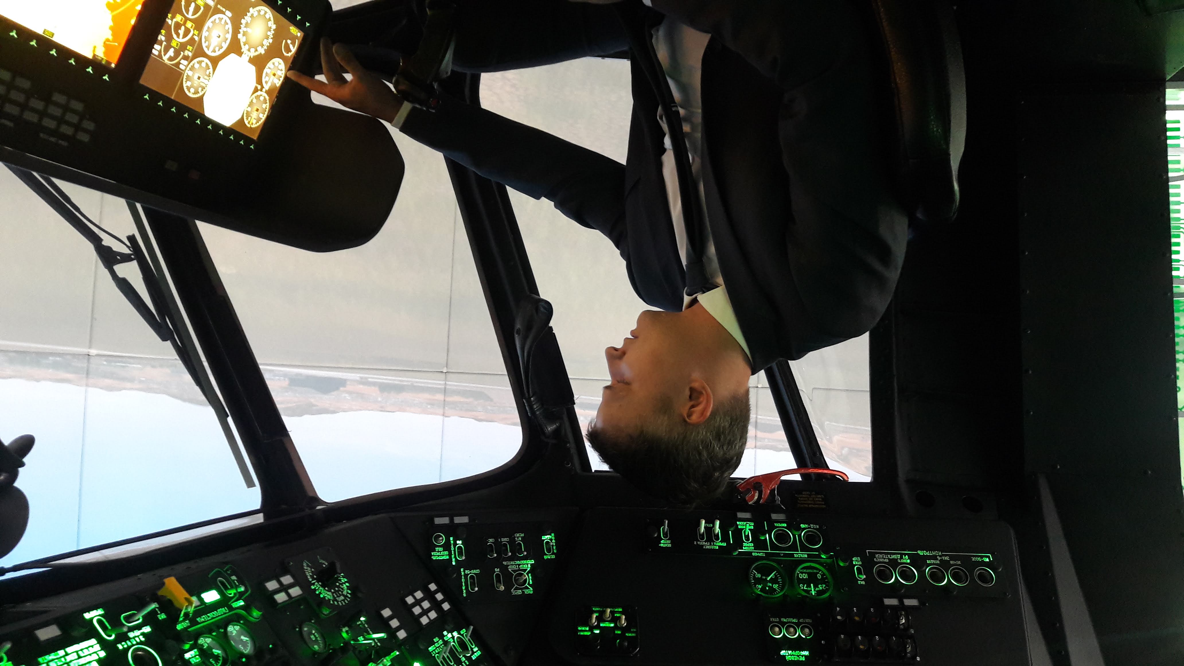

А это я на демонстрационном стенде (фото на телефон):
Загрузки установлены на ручку циклического шага и педали.
20180524_094653.jpg (6446 просмотров) <a class='original' href='./download/file.php?id=146086&mode=view' target=_blank>Загрузить оригинал (1.02 МБ)</a>
Телефон подумал что делаем бочку :)
