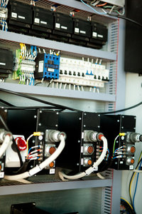

Электроника, знакомая многим mesa 7i77 ;)
IMG_9285.jpg (6926 просмотров) <a class='original' href='./download/file.php?id=146076&sid=42b004f3570c5c297f5f887857919a46&mode=view' target=_blank>Загрузить оригинал (3.65 МБ)</a>
Много электроники :shock: (это на 6 или 7 осей): (хотя на тренажерах для олимпийцев была система с двумя осями загрузки и 14 энкодерами обратной связи :) )
IMG_9278.jpg (6926 просмотров) <a class='original' href='./download/file.php?id=146074&sid=42b004f3570c5c297f5f887857919a46&mode=view' target=_blank>Загрузить оригинал (3.98 МБ)</a>
Mesa 7i77 2 шт и 7i74 убраны в алюминиевые корпуса:
