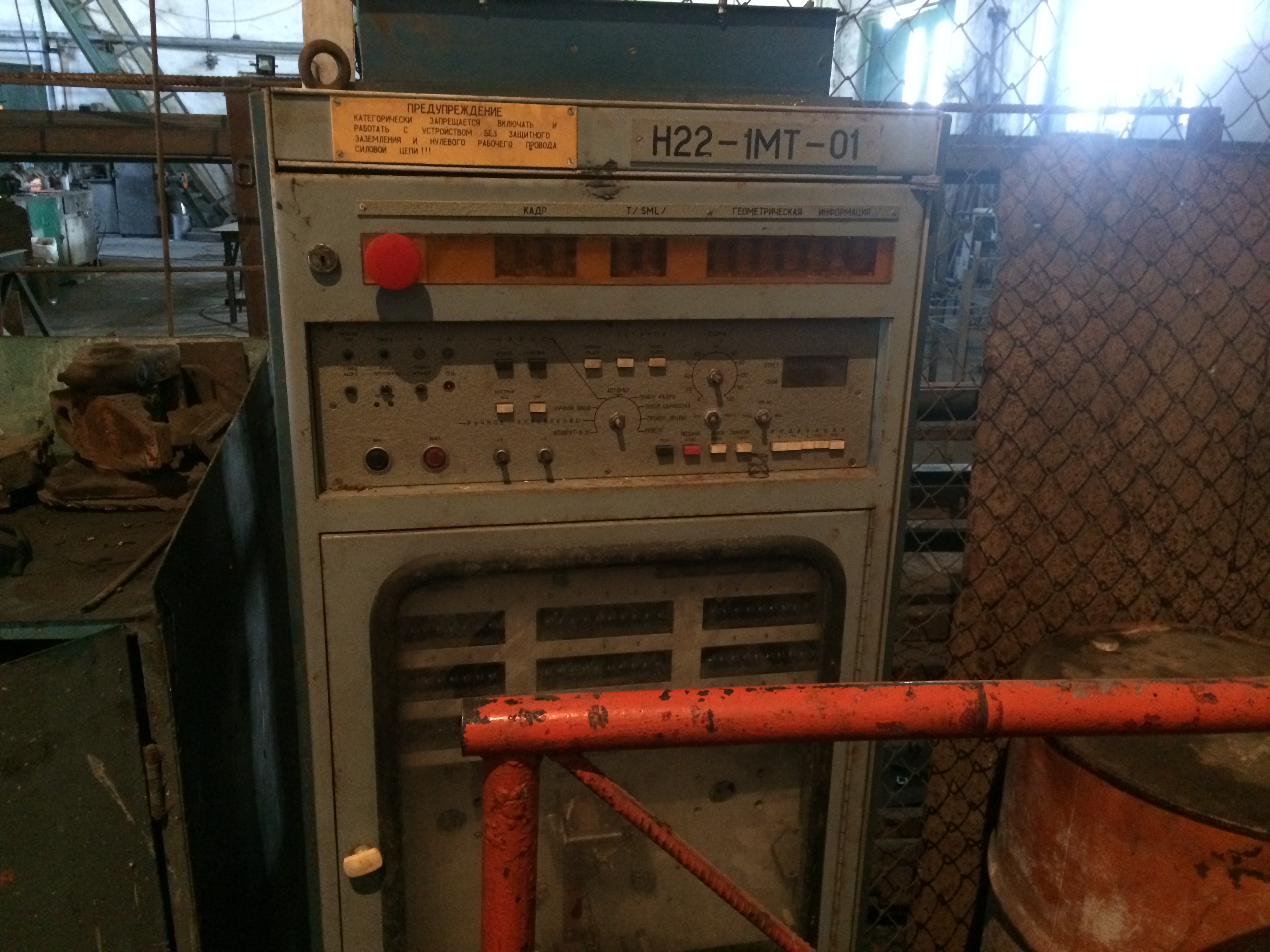

Здравствуйте, уважаемые форумчане!

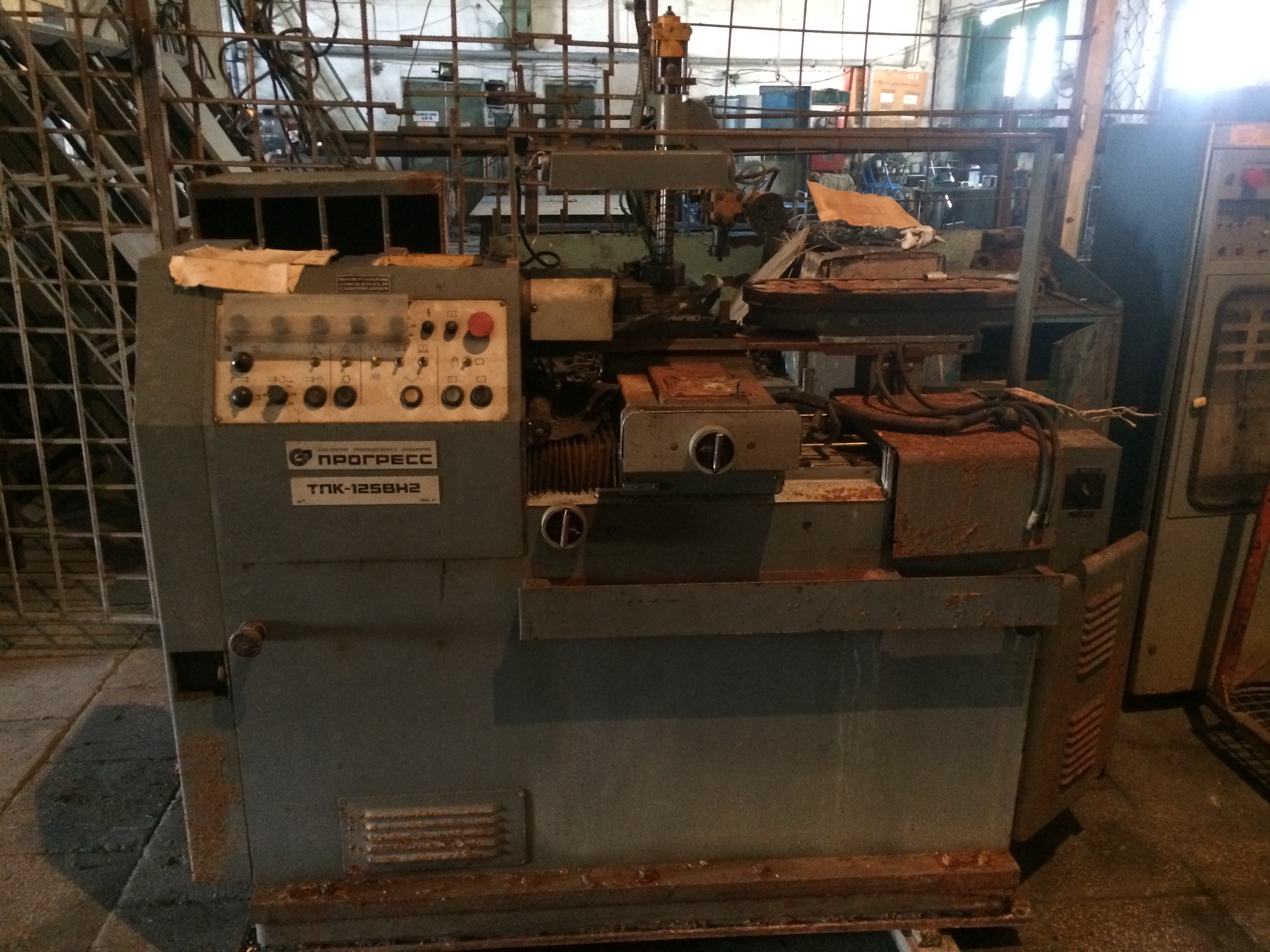

Приобрёл станочек ТПК 125 в вполне приличном состоянии
23E708B3-EECB-4D61-8B4F-E4993F5D1C7C.jpeg (15175 просмотров) <a class='original' href='./download/file.php?id=139769&mode=view' target=_blank>Загрузить оригинал (1.25 МБ)</a>
B6A9A12E-15F0-40DC-BC2A-85FC0334747F.jpeg (15175 просмотров) <a class='original' href='./download/file.php?id=139770&mode=view' target=_blank>Загрузить оригинал (1.15 МБ)</a>
Не смотря на ржавчину, все жизненно важные органы в полном порядке, направляющиеся вообще без следов работы, блестят и в масле. Вокруг кнопок совсем не залатано, как обычно. Станочек 88 года, а через год завод закрылся.

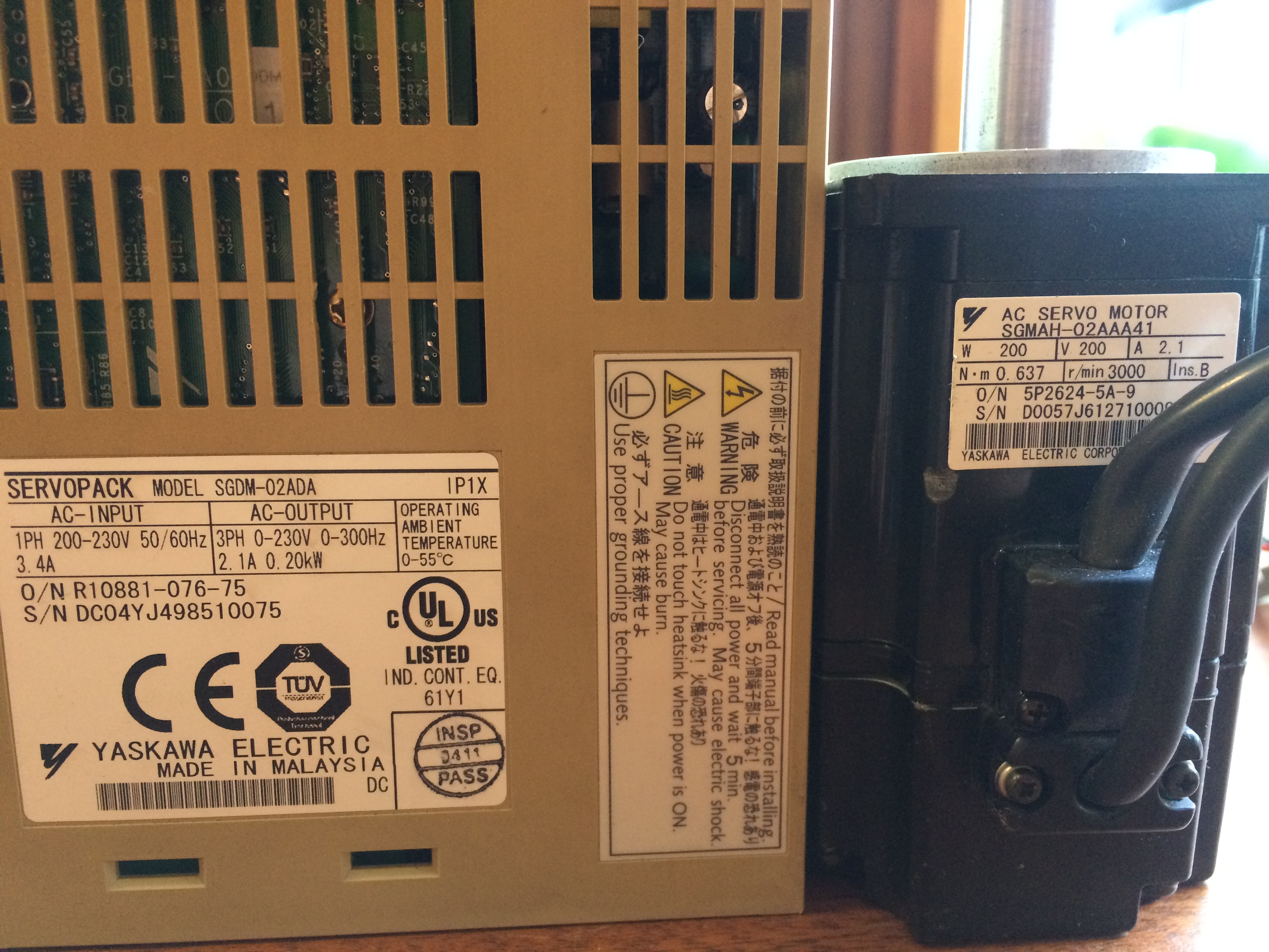

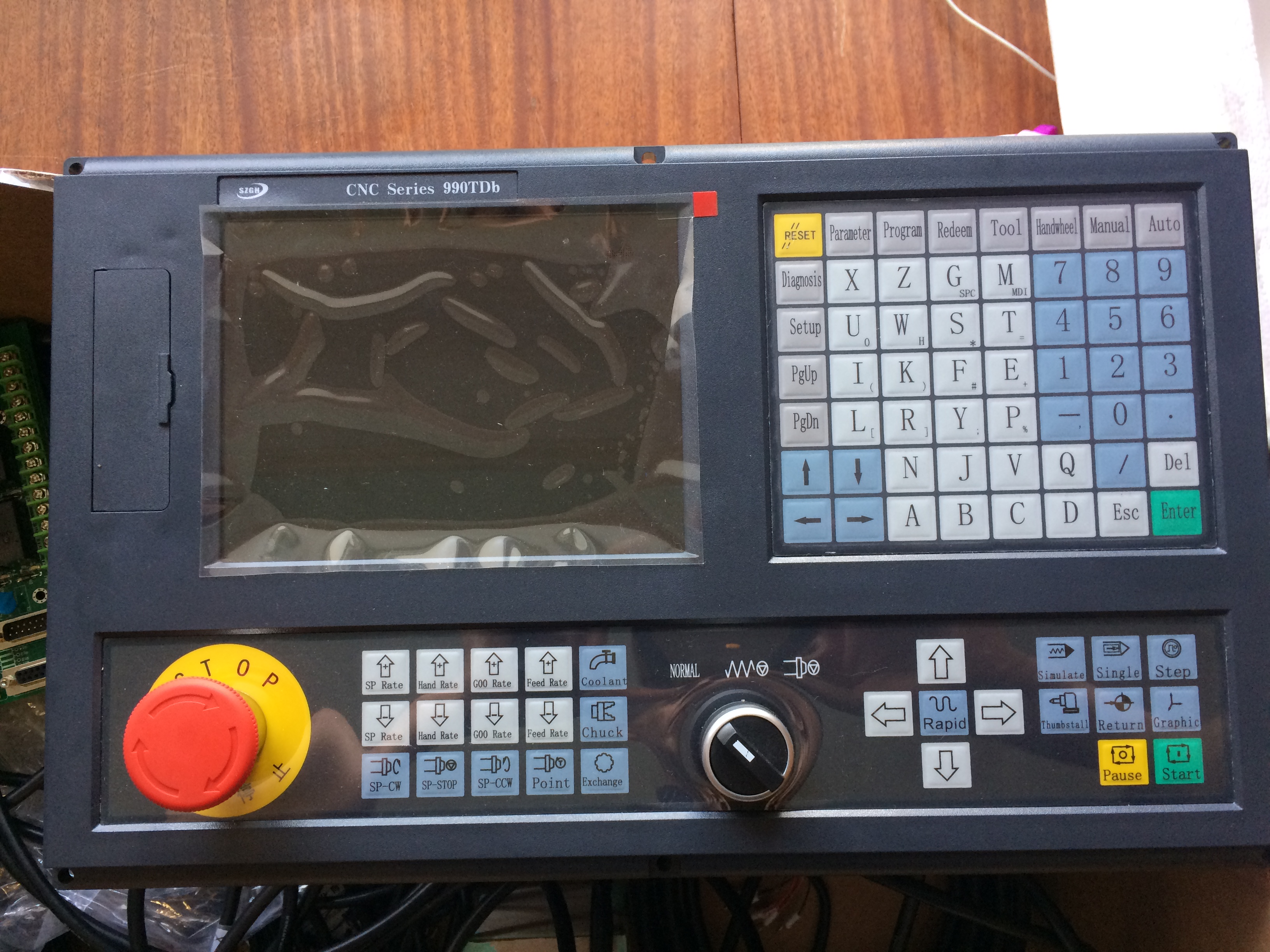

Приобрёл к нему китайский контроллер CNC990TDb и пару серв яскава 200 ватт.

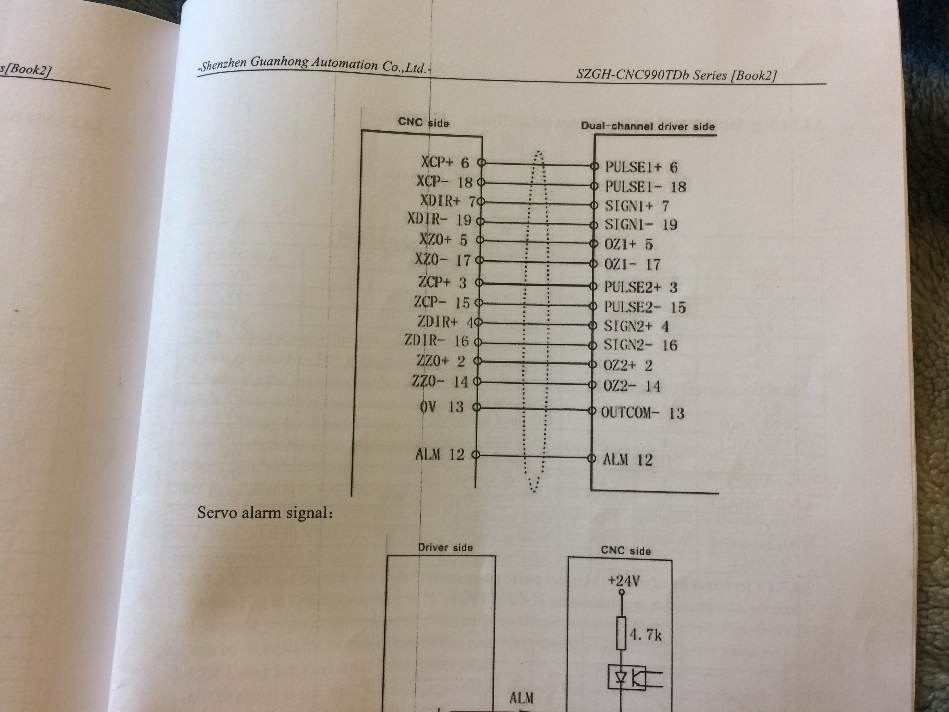

Пробовал подключить серву, предварительно прогнав её через сигма вин. В Настройки не вникал, просто выбрал позиционное управление, а всё остальное оставил как было в программе. Вот распиновка порта контроллера

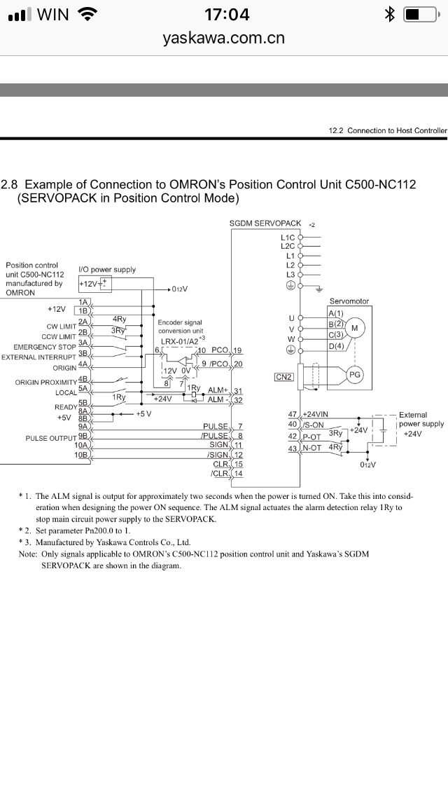

Вот пример подключения к серые яскава
10753F7F-29A6-49BB-A32B-131B1CB3FB5A.png (15159 просмотров) <a class='original' href='./download/file.php?id=139776&mode=view' target=_blank>Загрузить оригинал (123.99 КБ)</a>

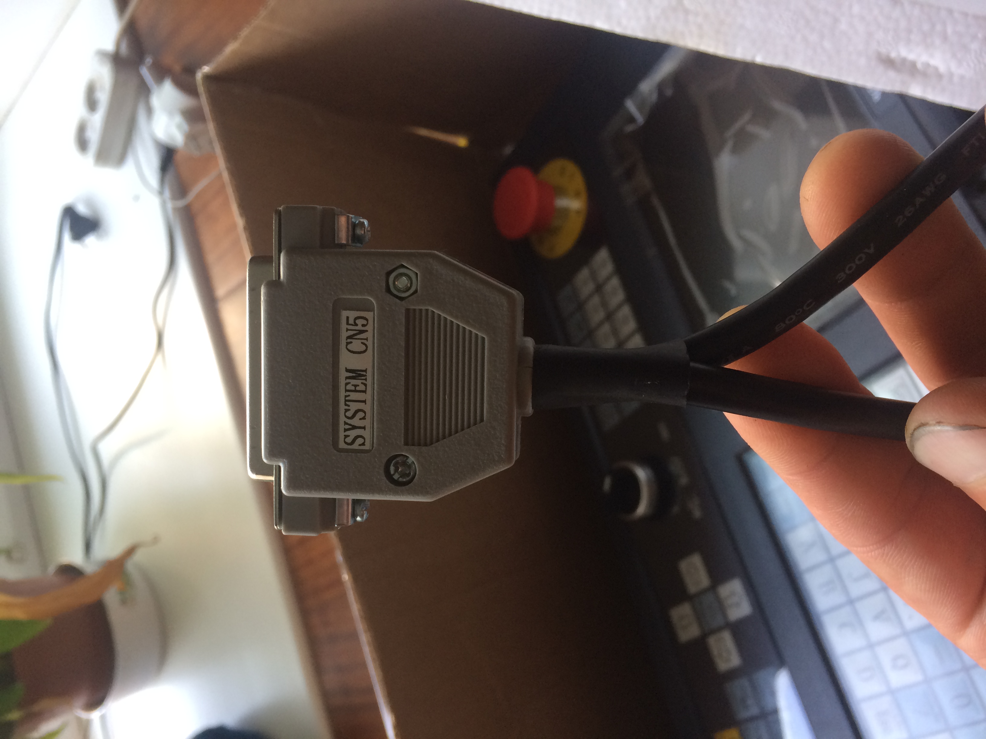

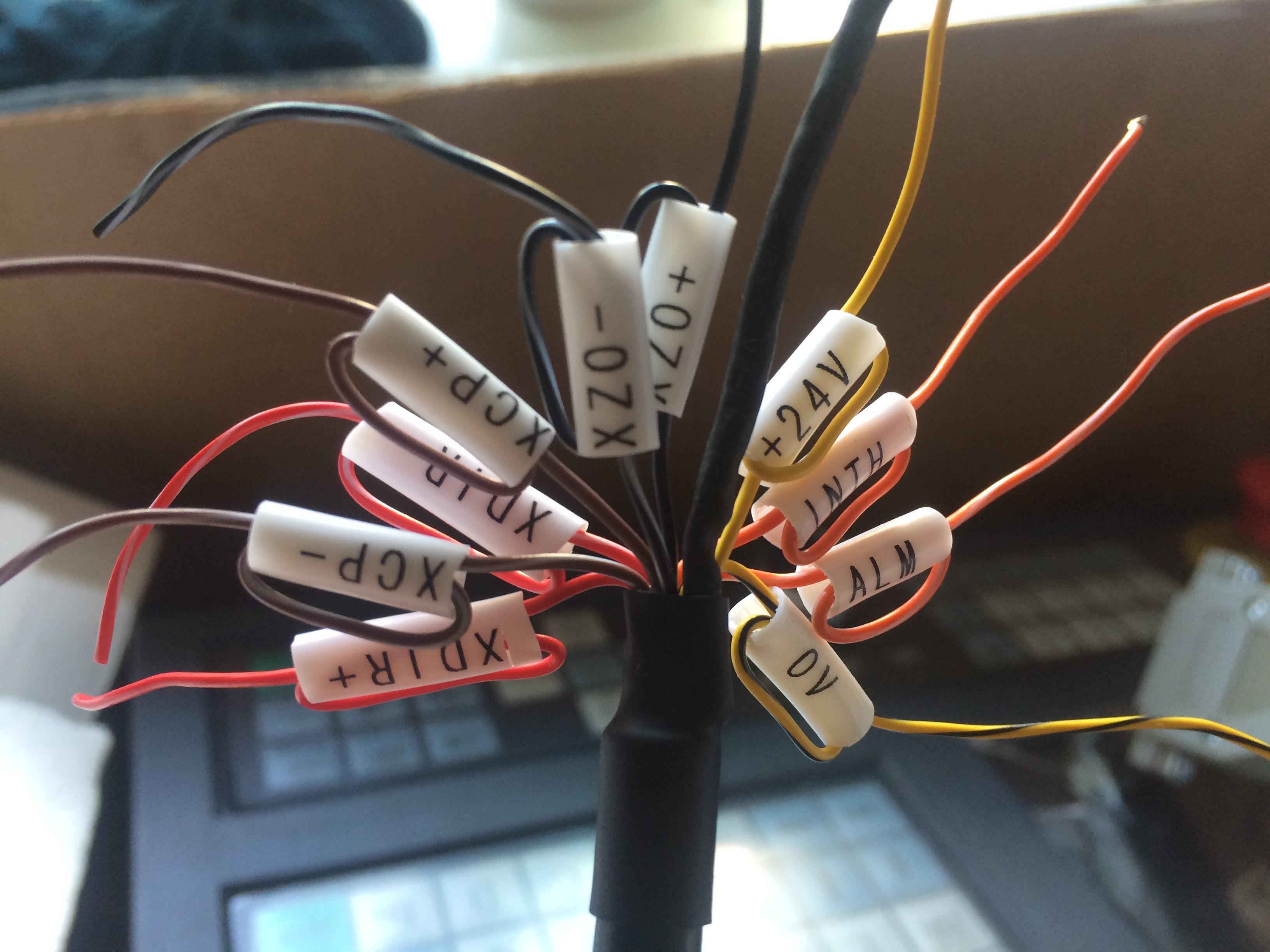

вот такой разъём сразу на две сервы
99D46E4C-0E7F-4026-8F7A-9BEEBEAA54FE.jpeg (15159 просмотров) <a class='original' href='./download/file.php?id=139777&mode=view' target=_blank>Загрузить оригинал (1.18 МБ)</a>
вот такой пучок с другой стороны
F6998313-FB00-4D35-80BC-9EAE73184D83.jpeg (15159 просмотров) <a class='original' href='./download/file.php?id=139778&mode=view' target=_blank>Загрузить оригинал (1.41 МБ)</a>

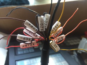

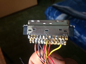

вот так я напаял
728D08EB-7CAC-45FF-A1F2-0D6DCF9BF37E.jpeg (15159 просмотров) <a class='original' href='./download/file.php?id=139779&mode=view' target=_blank>Загрузить оригинал (1.36 МБ)</a>
степ, дир с этим понятно, а вот обратная связь, если она вообще есть, как она осуществляется? Там только два провода z0+ И z0- судя по мануалы яскава это фаза z нулевая точка энкодера, и я их подключал к 19 и 20 пинам. Подключив к контроллеру серва вращалась, но когда я её в наглую руками остановил, Серва выпала в ошибку, но циферки на контроллере продолжали движение.

Степ\дир не имеет обратной связи. Китайская стойка не имеет обратной связи по моторам. Там если не ошибаюсь на CN13 только обратную связь шпинделя можно прикрутить.
dtw.moscow@gmail.com
Re: ТПК 125 с китайской стойкой SZGH CNC990TDb.
Alexxt660x писал(а):а вот обратная связь, если она вообще есть
Alexxt660x писал(а):Серва выпала в ошибку, но циферки на контроллере продолжали движение.
Нет обратной связи.
Alexxt660x писал(а):Там только два провода z0+ И z0- судя по мануалы яскава это фаза z нулевая точка энкодера,
Это не обратная связь, это чтобы НОМЕ находить по Z метки сервы.

Нет обратной связи. Так это получается сервы как обычные шаговики??
Alexxt660x писал(а):Так это получается сервы как обычные шаговики??
Почти да. Если серва шаги пропустит (не сможет вал крутить дальше) то выбросит ошибку и ЧПУ остановится (если ошибку завести в ЧПУ).
ЧПУ не поддерживает обратную связь. Но если шибко хочется поставить линейки, и сбоку сервопака есть разъем то это делается через доп. панель. Мы такую цепляли на сервы SGDH на эрозионном станке и точность заметно стала выше.

[quote="aftaev"]Но если шибко хочется поставить линейки, и сбоку сервопака есть разъем то это делается через доп. панель. Мы такую цепляли на сервы SGDH на эрозионном станке и точность заметно стала выше.[/Не очень хочется заморачиваться. Других вопросов пока хватает. Надеюсь серва не будет останавливаться, с редукцией 1 к 8.
Alexxt660x писал(а):Надеюсь серва не будет останавливаться, с редукцией 1 к 8.
У сервы есть режим монитора: это Unххх которое может показывать какое усилие(момент) развивает серва в данный момент в %. Вот по этим данным и можно смотреть какие режимы допустимы на токарном.

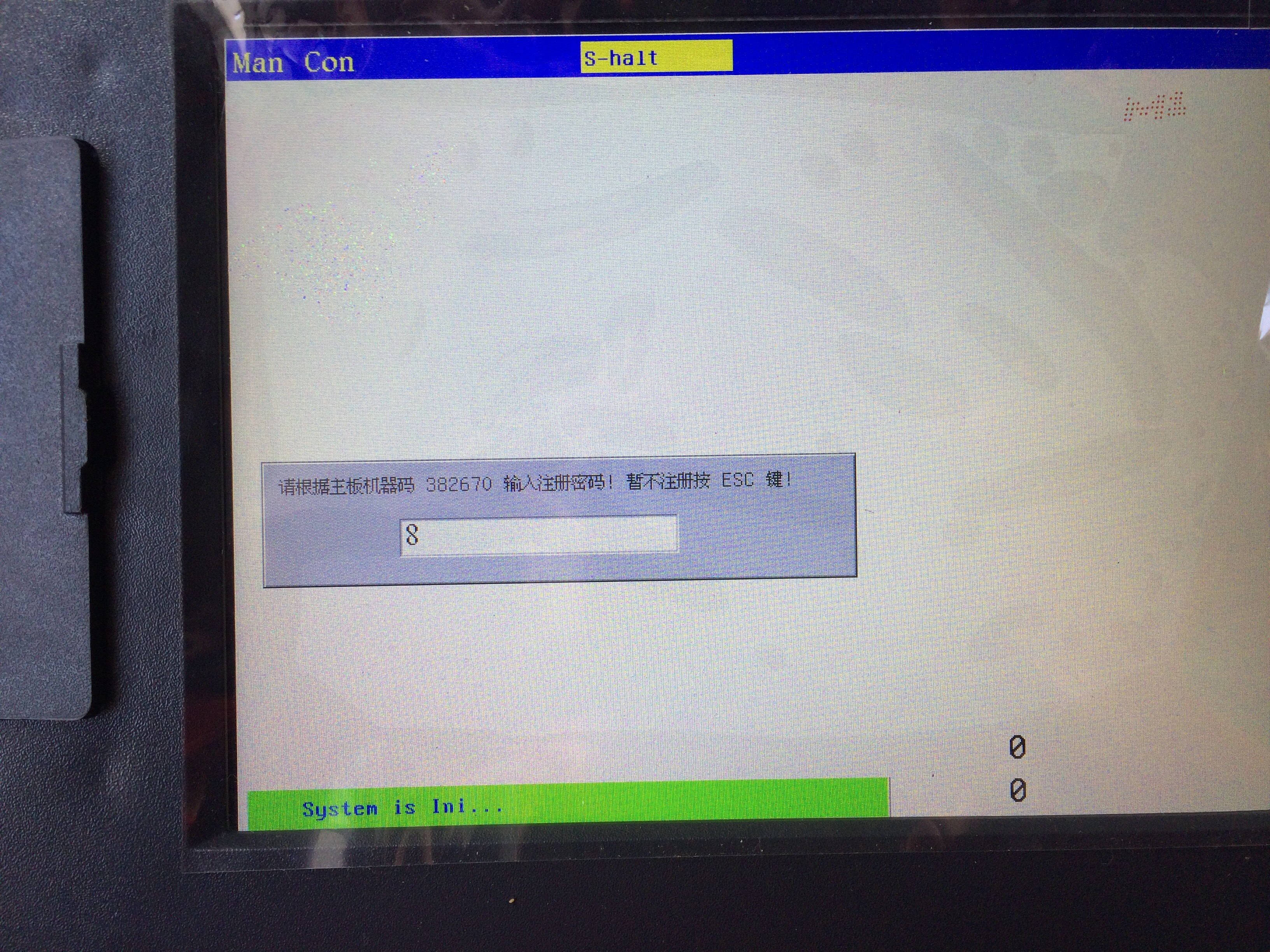

Что-то с контроллером пошло не так. Видимо случайно замкнул провода, и контроллер перезагрузился, теперь требует пароль, причём на китайском. При этом на нажатия кнопок не реагирует. Может кто сталкивался, подскажите как быть?

C6918DF8-98B3-493F-9083-FF6756FF3E6D.jpeg (15039 просмотров) <a class='original' href='./download/file.php?id=139833&mode=view' target=_blank>Загрузить оригинал (3.4 МБ)</a>
Вот, что на экране. Надпись s-halt мигает, на нажатия клавиш не реагирует.

123456 попробуйте ввести.

Да пробовал уже. Китайцы прислали пакет обновления, но всё равно не помогает. Подключал к компу, комп его вообще не видит. Не реагирует на нажатия всех кнопок. Похоже я его увалил(((
Китайцы пишут, присылай починим.

Alexxt660x писал(а): Может кто сталкивался, подскажите как быть?
Я тоже покупил SZGH CNC990TDb , отказался монтироват .
Общался с китайцам ( к сожалению нет хороший support )
на мой запрос для пароль вот что получил :
NEWNEW   (SIX , SIKX )
shfit T shift S W shift T shift S W
у меня сработала NEWNEW
