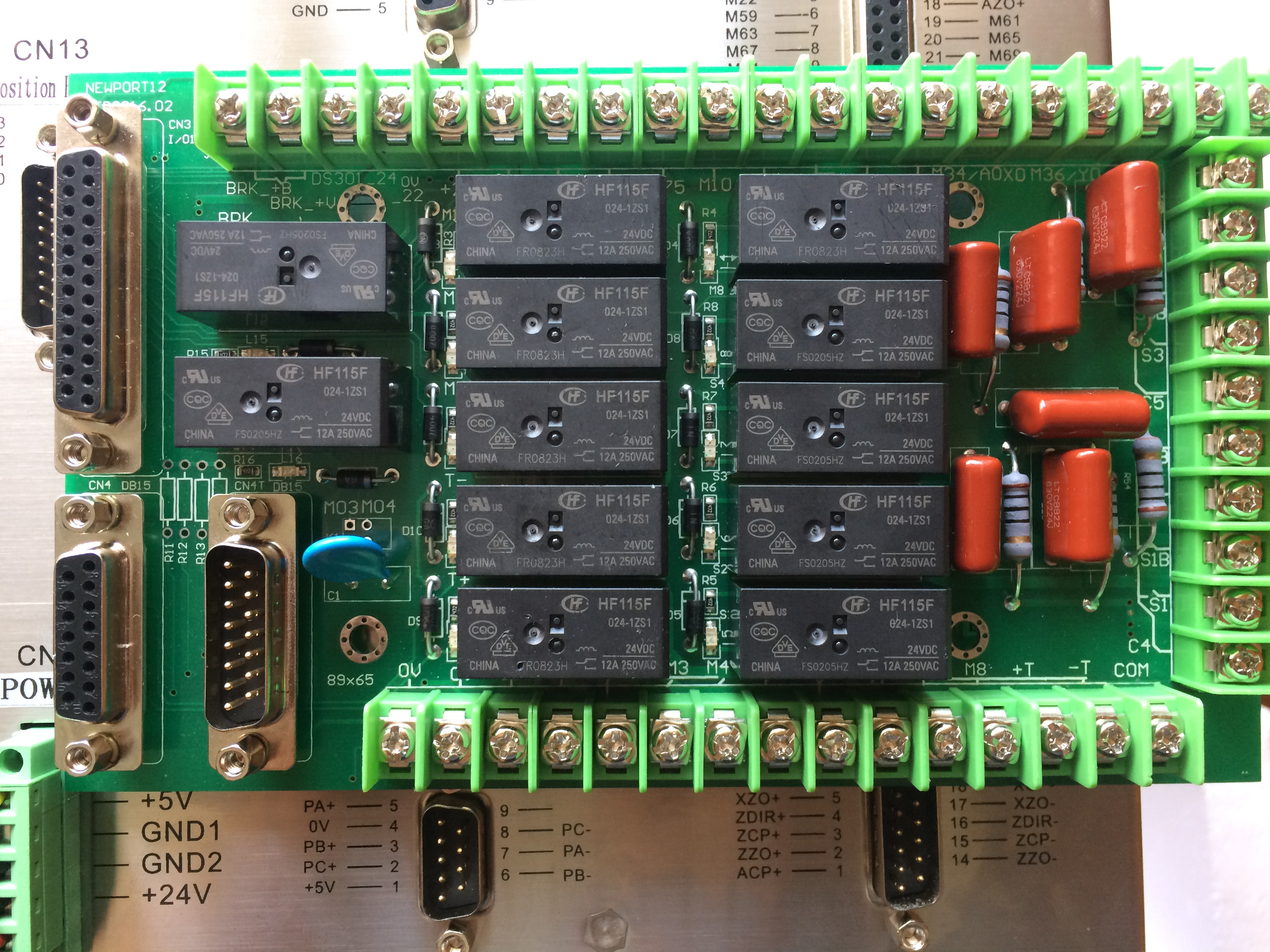

Приобрёл к нему китайский контроллер CNC990TDb и пару серв яскава 200 ватт.
5854ECAA-9DEC-4DA9-973C-B1ABA9C632EF.jpeg (15168 просмотров) <a class='original' href='./download/file.php?id=139771&sid=f915bb36d62f21315f7142ed6bba2128&mode=view' target=_blank>Загрузить оригинал (1.37 МБ)</a>
C52D8589-B68C-4535-8EC6-A1852328D1CC.jpeg (15168 просмотров) <a class='original' href='./download/file.php?id=139772&sid=f915bb36d62f21315f7142ed6bba2128&mode=view' target=_blank>Загрузить оригинал (1.95 МБ)</a>
C4A73468-6BCA-4334-A0CF-1772F9BFAD93.jpeg (15168 просмотров) <a class='original' href='./download/file.php?id=139773&sid=f915bb36d62f21315f7142ed6bba2128&mode=view' target=_blank>Загрузить оригинал (1.9 МБ)</a>
E7F9B384-6BD2-413A-B689-48C74BF6B630.jpeg (15168 просмотров) <a class='original' href='./download/file.php?id=139774&sid=f915bb36d62f21315f7142ed6bba2128&mode=view' target=_blank>Загрузить оригинал (2.18 МБ)</a>
В связи с тем, что особого опыта не имею, у меня к вам будет моего вопросов по подключению и настройке данной системы. В свою очередь, могу отвечать на ваши вопросы по усторойству механической части данного станка.

Пробовал подключить серву, предварительно прогнав её через сигма вин. В Настройки не вникал, просто выбрал позиционное управление, а всё остальное оставил как было в программе. Вот распиновка порта контроллера
68247F98-9B60-4014-8F9D-12427CF39194.jpeg (15152 просмотра) <a class='original' href='./download/file.php?id=139775&sid=f915bb36d62f21315f7142ed6bba2128&mode=view' target=_blank>Загрузить оригинал (1.27 МБ)</a>
Вот пример подключения к серые яскава
10753F7F-29A6-49BB-A32B-131B1CB3FB5A.png (15152 просмотра) <a class='original' href='./download/file.php?id=139776&sid=f915bb36d62f21315f7142ed6bba2128&mode=view' target=_blank>Загрузить оригинал (123.99 КБ)</a>
вот такой разъём сразу на две сервы
99D46E4C-0E7F-4026-8F7A-9BEEBEAA54FE.jpeg (15152 просмотра) <a class='original' href='./download/file.php?id=139777&sid=f915bb36d62f21315f7142ed6bba2128&mode=view' target=_blank>Загрузить оригинал (1.18 МБ)</a>
вот такой пучок с другой стороны
F6998313-FB00-4D35-80BC-9EAE73184D83.jpeg (15152 просмотра) <a class='original' href='./download/file.php?id=139778&sid=f915bb36d62f21315f7142ed6bba2128&mode=view' target=_blank>Загрузить оригинал (1.41 МБ)</a>
вот так я напаял
728D08EB-7CAC-45FF-A1F2-0D6DCF9BF37E.jpeg (15152 просмотра) <a class='original' href='./download/file.php?id=139779&sid=f915bb36d62f21315f7142ed6bba2128&mode=view' target=_blank>Загрузить оригинал (1.36 МБ)</a>
степ, дир с этим понятно, а вот обратная связь, если она вообще есть, как она осуществляется? Там только два провода z0+ И z0- судя по мануалы яскава это фаза z нулевая точка энкодера, и я их подключал к 19 и 20 пинам. Подключив к контроллеру серва вращалась, но когда я её в наглую руками остановил, Серва выпала в ошибку, но циферки на контроллере продолжали движение.

Степ\дир не имеет обратной связи. Китайская стойка не имеет обратной связи по моторам. Там если не ошибаюсь на CN13 только обратную связь шпинделя можно прикрутить.
dtw.moscow@gmail.com
Re: ТПК 125 с китайской стойкой SZGH CNC990TDb.
Alexxt660x писал(а):а вот обратная связь, если она вообще есть
Alexxt660x писал(а):Серва выпала в ошибку, но циферки на контроллере продолжали движение.
Нет обратной связи.
Alexxt660x писал(а):Там только два провода z0+ И z0- судя по мануалы яскава это фаза z нулевая точка энкодера,
Это не обратная связь, это чтобы НОМЕ находить по Z метки сервы.
MGG писал(а):Степ\дир не имеет обратной связи.
Сиеп/дир это задание на движение, а обратная связь это обратная связь и она может быть и на степ/дир ;)
MGG писал(а):Там если не ошибаюсь на CN13 только обратную связь шпинделя можно прикрутить.
Обратная связь это когда ЧПУ или серва по ней корректирует свою работу. В случае с энкодерм на шпинделе считывается обороты, направление и положение шпинделя например при нарезании резьбы.

Нет обратной связи. Так это получается сервы как обычные шаговики??
Alexxt660x писал(а):Так это получается сервы как обычные шаговики??
Почти да. Если серва шаги пропустит (не сможет вал крутить дальше) то выбросит ошибку и ЧПУ остановится (если ошибку завести в ЧПУ).
ЧПУ не поддерживает обратную связь. Но если шибко хочется поставить линейки, и сбоку сервопака есть разъем то это делается через доп. панель. Мы такую цепляли на сервы SGDH на эрозионном станке и точность заметно стала выше.

MGG писал(а):Степ\дир не имеет обратной связи. Китайская стойка не имеет обратной связи по моторам. Там если не ошибаюсь на CN13 только обратную связь шпинделя можно прикрутить.
Там есть порт для подключения линеек, но с ними не охота заморачиваться.
