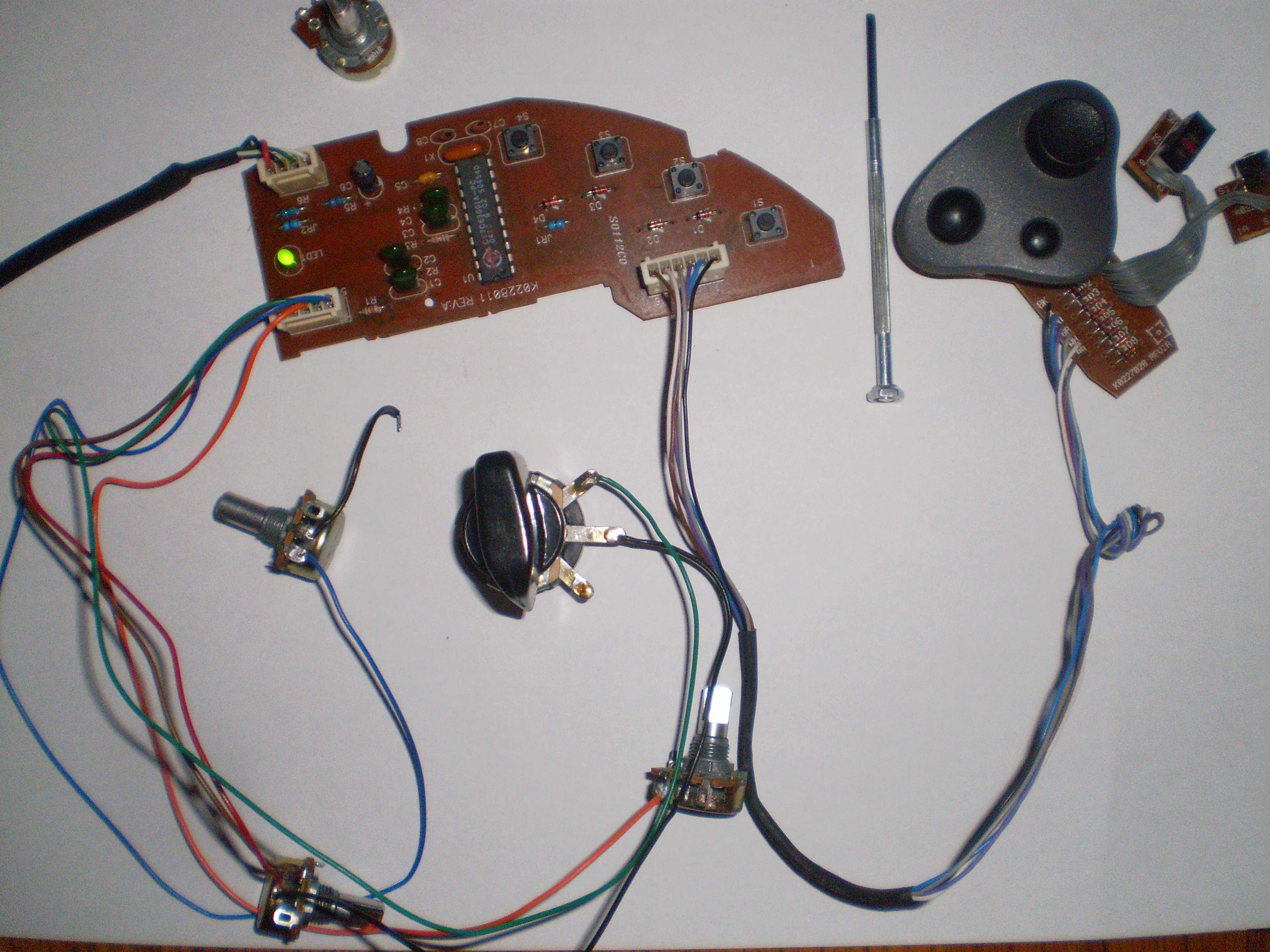

расковырял джойстик :
PB020041.JPG (2966 просмотров) <a class='original' href='./download/file.php?id=9238&mode=view' target=_blank>Загрузить оригинал (1.99 МБ)</a>
плюсы данного решения очевидны:
все уже готово,быстро подключается .
Недостатки:
ну про качество установленных изначально потенциометров можно не говорить - ужас
регулировка только в средине шкалы(но может это в игрушках и надо - я не знаю )
заменил на новые (в смысле не работавшие) СП3 - все стало гораздо веселее.
Но повторяемость (если можно так выразится) 3-4%
Но думаю данное решение может иметь право на существование,
а идея и подавно.

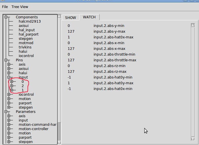

вот вопрос :
почему в хал появляются три идентичных набора пинов ???
Выделение(055).jpg (2960 просмотров) <a class='original' href='./download/file.php?id=9243&mode=view' target=_blank>Загрузить оригинал (66.89 КБ)</a>
и работают они "паралельно"

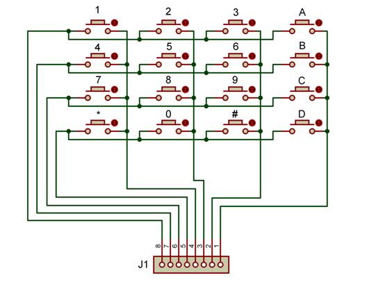

но как прицепить 50 простых кнопок к arduino у которой 14 пинов?
Re: MyGUI
Nick писал(а):Кстати, товарищи электронщики, а сложно ли сделать подобную схемку для управлением, скажем, диодом?
Нет, несложно. Тебе интересно именно сделать или подобрать что-то готовое?
nkp писал(а):но как прицепить 50 простых кнопок к arduino у которой 14 пинов?
на 14 пинах по классической схеме можно организовать матрицу из 49 кнопок (7х7), а если подумать и чуток усложнить программу, то и поболее получится.

UAVpilot писал(а):матрицу из 49 кнопок (7х7
для матрицы наверно необходимы кнопки с наличием спаренных контактов ??
(один контакт - выбор ряда,второй - выбор элемента)
или и с одним контактом можно?
но матрица и "неограниченное" количество пинов - это две большие разницы как где то говорят :)
Ник - что за идея стоит за словом "неограниченное"?
Re: MyGUI
Можно с одним.
MatrixKeyboard.png (2912 просмотров) <a class='original' href='./download/file.php?id=9292&mode=view' target=_blank>Загрузить оригинал (24.81 КБ)</a>
