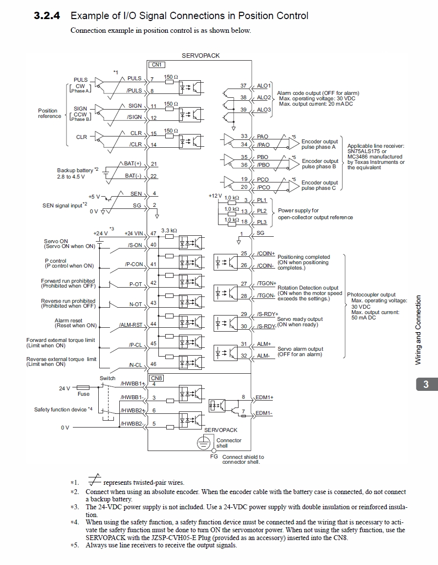

К хоуму не догадался подключить phase y, спасибо, попоробую.
Подопытный сервопак SGDV-2R8A01A с мотором SGMJV-04A3A61 (опыты на мелком изза удобства).
Полная схема подключения во вложении.
Так я подключил ресивер дифференциального сигнала:
Буфер обміну02.jpg (4745 просмотров) <a class='original' href='./download/file.php?id=139386&mode=view' target=_blank>Загрузить оригинал (37.18 КБ)</a>
может неправильно поступил с входами enable?
Буфер обміну01.jpg (4745 просмотров) <a class='original' href='./download/file.php?id=139385&mode=view' target=_blank>Загрузить оригинал (378.99 КБ)</a>

Naluvajko писал(а):При вращении вала кфлоп показывает мигание сигнала только из Phase A. Осцилографа увы нет, чтоб посмотреть выходить ли что нибудь из Phase B и Phase C.
Выходы фаз энкодера A B и С можно назначить разными опциями. У вас возможно на А выдается последовательность импульсов энкодера, а на B - знак (направление вращения), т.е. будет постоянный уровень. На С по-моему, можно выводить метку только с абсолютного энкодера, хотя может и ошибаюсь.

Naluvajko писал(а):Подопытный сервопак SGDV-2R8A01A с мотором SGMJV-04A3A61
В мануале описаны выходы, каково их назначение.
1.jpg (4688 просмотров) <a class='original' href='./download/file.php?id=139433&mode=view' target=_blank>Загрузить оригинал (105.39 КБ)</a>
Все-таки на A и B должен быть сдвинутый на 90 град сигнал энкодера. А вот на С - референсная или нулевая метка, независимо от типа энкодера.

все правильно, Phace C это и есть Zметка, в мануале ж написано.
подключать нужно на диф вход контроллера или же через микруху как написано в манулае.
у меня чот не задалось с диф входами, толи микрухи были косые толи еще че, но было ощущение что сервопаки шлют сигнал быстрее чем диф микры на контроллере могли его переварить, толи помеха какая, вобщем сработка была не четкой.
поэтому я подключил через обычный компаратор (LM393) на обычные входы, работает четко по сей день.

Отбой, разобрался, проблема была в распайке кабеля :oops:
Уменьшил количество импульсов на оборот до 16, и обычным мультиметром проверял напряжения на проводниках, которые заходят в микруху-ресивер. Элементарно же :cry: Напряжение для работы микрухи и на сигнал Enable подал как положено 5В.
Бонусом добавил в кабель резисторы-терминаторы 300 ом :thinking: в мануале они есть
сначала разметил проводники а после перепаял их в разъеме, чтобы получить витые пары нужных проводов.
Капец сколько узнал нового пока понял, как с миросхемкой работать

Naluvajko писал(а):Так я подключил ресивер дифференциального сигнала:
Поменяйте входа 6 и 7 местами.
