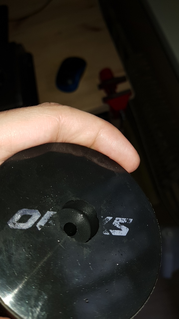

Захотелось сделать ножки для станка.
Готовые че-то не вкатили, решил делать из шайб хоккейных.
Шайбы не морозил.
Собственно режим:
фреза 6мм 2 зуба, 5000 оборотов, подача 1000 мм/мин
Результат - только по верхнему краю бахрома, которая легко убирается/отрывается.
2018-04-29 17-03-57.JPG (4402 просмотра) <a class='original' href='./download/file.php?id=138229&mode=view' target=_blank>Загрузить оригинал (242.44 КБ)</a>
Шайбы из декатлона по 69р, состав 100% каучук.

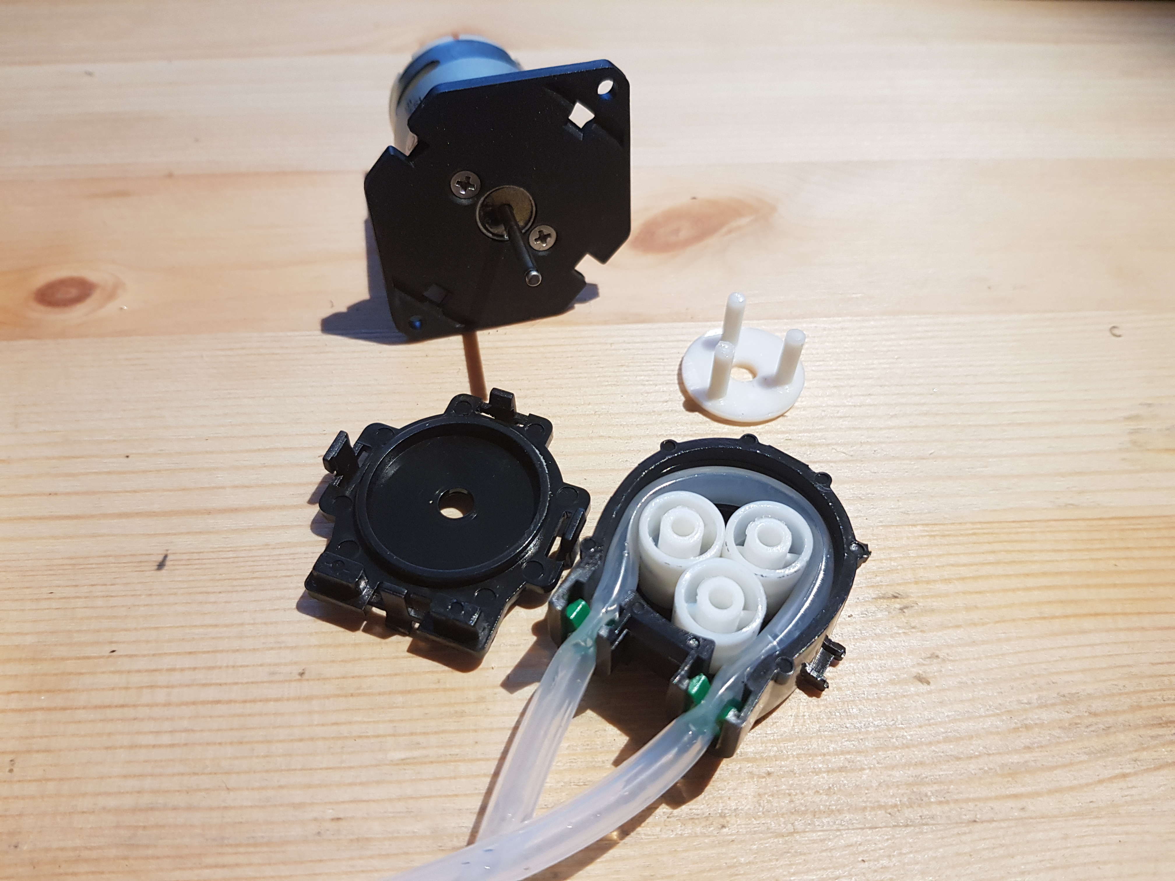

Приехал насосик перильстатический 12В. Написано 5Вт, а кушать изволит 0.2А... ну ладно, это ему простительно. На старте прыгает кратковременно до 0.6А
Купил по дороге в аптеке систему инфузионную. Да не простую, а золотую - с ситечком.
Цена вопроса 19р, за метр трубки и встроенный фильтр.
Думаю в понедельник пойду и куплю еще штук 20, пусть лежат :hehehe:
2018-05-18 22-52-08.JPG (4009 просмотров) <a class='original' href='./download/file.php?id=139256&mode=view' target=_blank>Загрузить оригинал (3.88 МБ)</a>
Насосик радует! через метровой высоту трубку спокойно забирает воду.
Поставил иголку от шпритца - плюются струей на 20 см. Поставил тонкую от флюса иглу - струя на метр.
Производительность заявлена 90мл/мин - примерно так и есть.
Конструкция совсем не замысловатая - вал двигателя крутит трением три колесика.
2018-05-18 23-07-49.JPG (4005 просмотров) <a class='original' href='./download/file.php?id=139257&mode=view' target=_blank>Загрузить оригинал (3.41 МБ)</a>

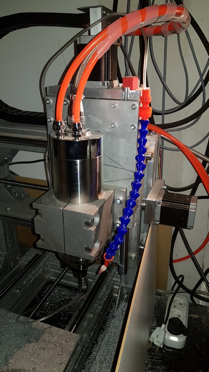

2018-05-20 19-43-04.JPG (3835 просмотров) <a class='original' href='./download/file.php?id=139398&mode=view' target=_blank>Загрузить оригинал (448.23 КБ)</a>
Продел в китайскую писалку трубку от капельницы, на конец штуцер и иголку.

Еще чуть-чуть улучшил станочек.
Поставил сосальник :D
Теперь надо провода, корыто и трубочки...
Крепил опять на скотч и суперклей - снимал 6-кой по 0.5мм за проход, держит нормально.
В одном месте оставил длинный хвост скотча - поймал намотку на фрезу, клин, стоп ПЧ. LinuxCNC все это увидел, остановил станок.
Фреза целая, заготовка целая. Сходил в нули на всякий и запустил заново последние 0.5мм контура - все отлично вырезалось.
Крепление на суперклей не переваривает СОЖ - постояло с пол часа и как раз на проходе зенкером отвалилось, как будто и не было его - клеевая подложка, да и сам скотч - разлезаются.
