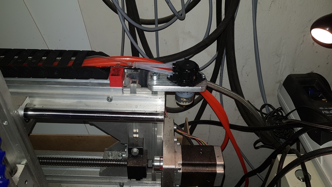

Прикрутил кабелеукладчик:
2018-04-25 21-51-52.JPG (4320 просмотров) <a class='original' href='./download/file.php?id=137943&mode=view' target=_blank>Загрузить оригинал (3.51 МБ)</a>
К оси Z штангу пришлось приклеивать суперклеем, болтики М3 оба обломились почти под корень. Не знаю из чего их делали... :pssdoff:
Будет настроение, пересверлю и нарежу резьба заново.
Катается это безобразие вот так:
https://youtu.be/Rp8d6jpteT4
Мой Ютуб канал.

ScrewDriver писал(а):Прикрутил кабелеукладчик:
Это такой "хомут" из за того, что трубки не гнутся?
ScrewDriver
Сообщения: 1942
Репутация: 498
Настоящее имя: Василий
Re: Нужна помощь по проекту фрезера по дереву.
Сообщение ScrewDriver »
shalek писал(а): Это такой "хомут" из за того, что трубки не гнутся?
Да, трубки довольно упругие, да и кабель шпинделя тоже.
Радиус изгиба, на самом деле чем больше - тем лучше для кабелей.

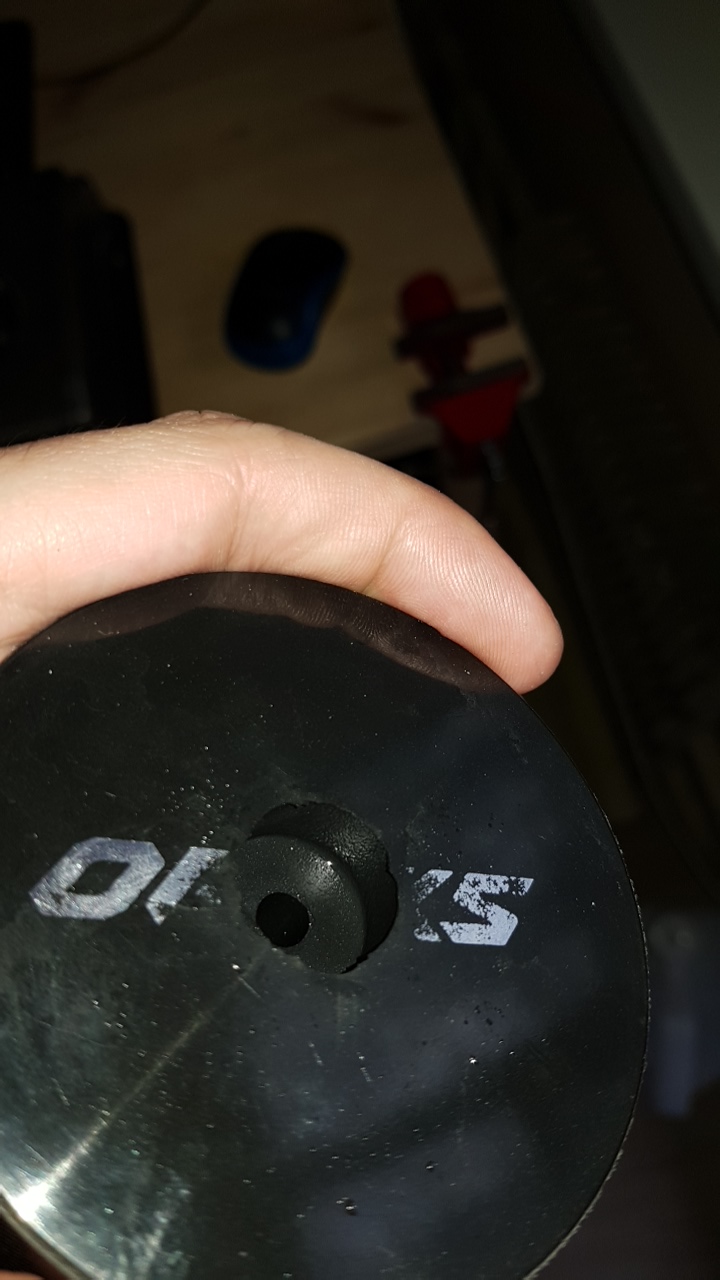

Захотелось сделать ножки для станка.
Готовые че-то не вкатили, решил делать из шайб хоккейных.
Шайбы не морозил.
Собственно режим:
фреза 6мм 2 зуба, 5000 оборотов, подача 1000 мм/мин
Результат - только по верхнему краю бахрома, которая легко убирается/отрывается.
2018-04-29 17-03-57.JPG (4220 просмотров) <a class='original' href='./download/file.php?id=138229&mode=view' target=_blank>Загрузить оригинал (242.44 КБ)</a>
Шайбы из декатлона по 69р, состав 100% каучук.
Видео процесса:
https://youtu.be/K82AWuwmfys

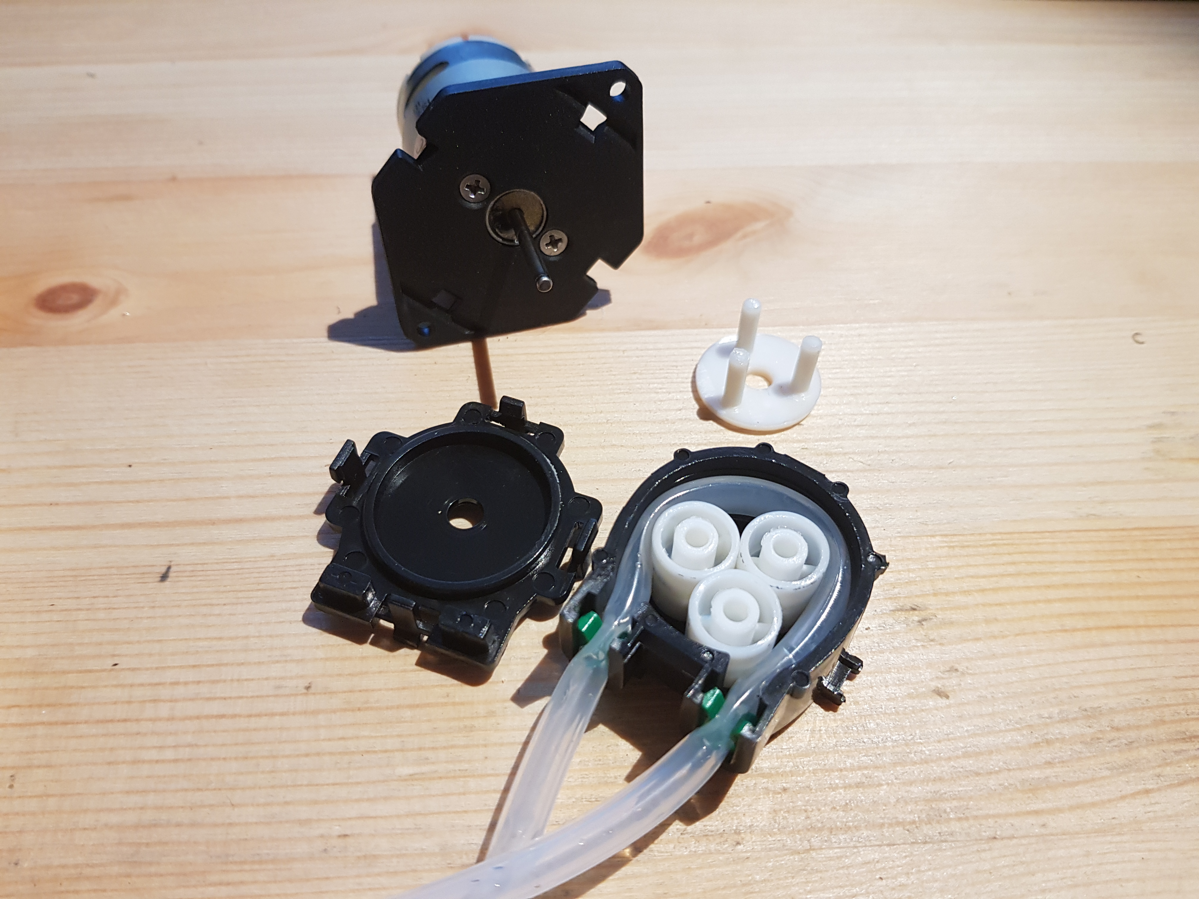

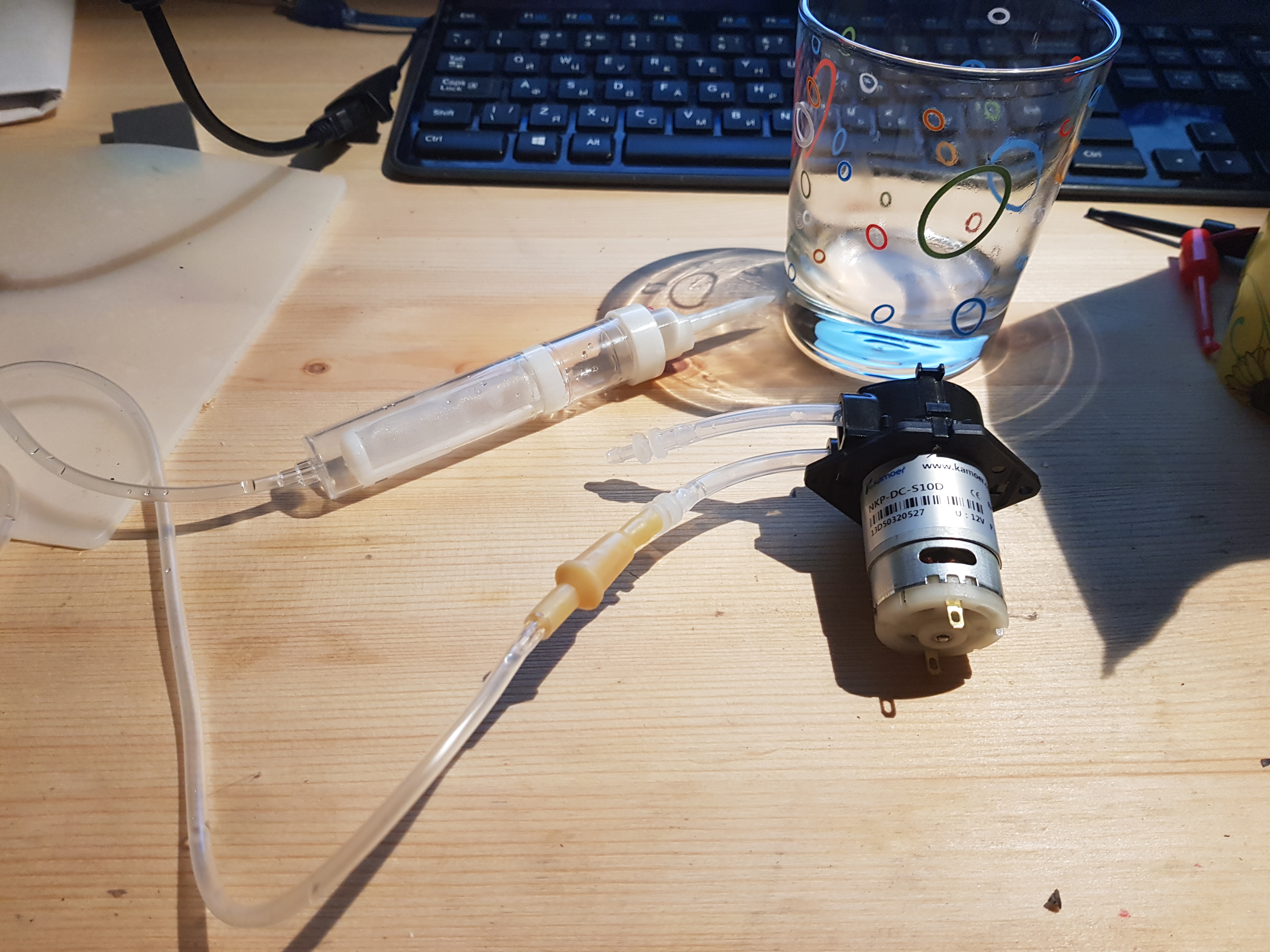

Приехал насосик перильстатический 12В. Написано 5Вт, а кушать изволит 0.2А... ну ладно, это ему простительно. На старте прыгает кратковременно до 0.6А
Купил по дороге в аптеке систему инфузионную. Да не простую, а золотую - с ситечком.
Цена вопроса 19р, за метр трубки и встроенный фильтр.
Думаю в понедельник пойду и куплю еще штук 20, пусть лежат :hehehe:
2018-05-18 22-52-08.JPG (3827 просмотров) <a class='original' href='./download/file.php?id=139256&mode=view' target=_blank>Загрузить оригинал (3.88 МБ)</a>
Насосик радует! через метровой высоту трубку спокойно забирает воду.
Поставил иголку от шпритца - плюются струей на 20 см. Поставил тонкую от флюса иглу - струя на метр.
Производительность заявлена 90мл/мин - примерно так и есть.
Конструкция совсем не замысловатая - вал двигателя крутит трением три колесика.
2018-05-18 23-07-49.JPG (3823 просмотра) <a class='original' href='./download/file.php?id=139257&mode=view' target=_blank>Загрузить оригинал (3.41 МБ)</a>
Буду делать корытце, приямок для стружки и бак с СОЖ.
Брал вот тут https://www.aliexpress.com/item/New-DC- ... 33edmMYEcS
Спасибо Александру (aftaev) құрметті за наводку.

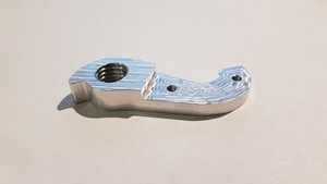

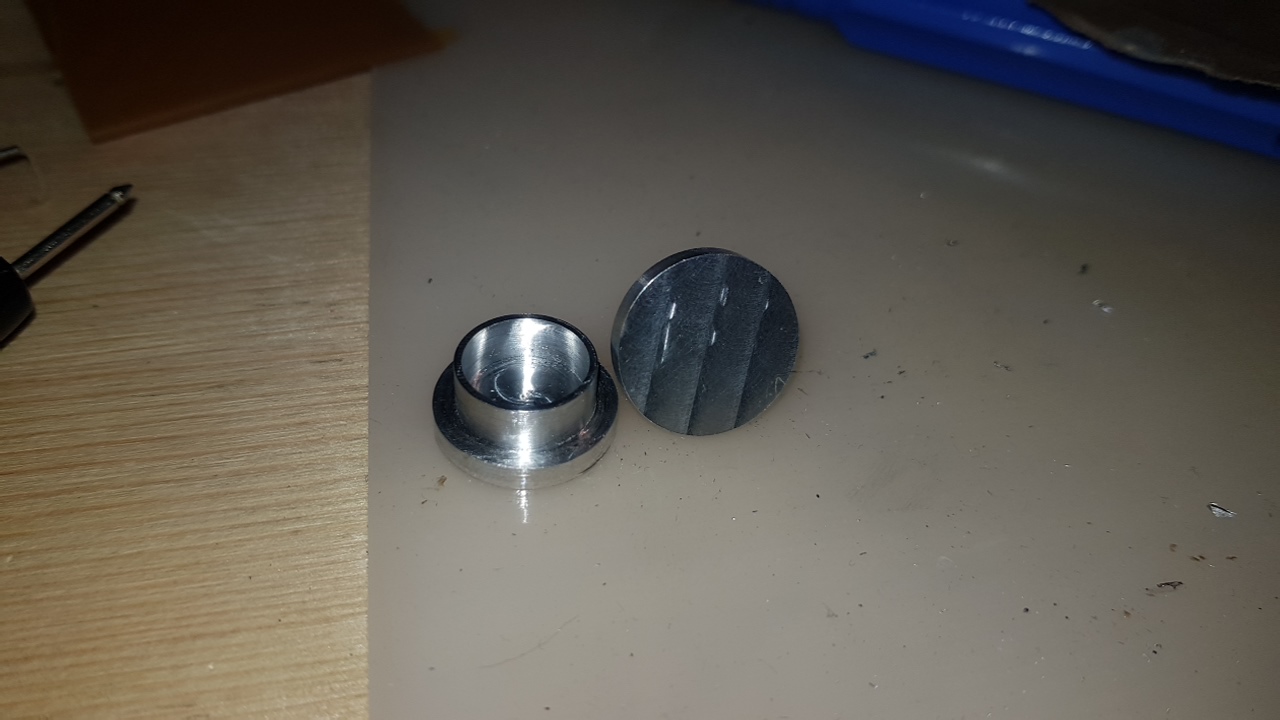

Попробовал крепить алюминий на малярный скотч - вполне себе вариант.
Съем правда сделал детский совсем по 0.1, но и фреза 2мм, так что...
Сделал велосипедный петух другу с повышением мощности.
2018-05-19 20-09-45.JPG (3745 просмотров) <a class='original' href='./download/file.php?id=139350&mode=view' target=_blank>Загрузить оригинал (171.65 КБ)</a>
Видео самого процесса, собственно:
https://www.youtube.com/watch?v=634lQSfp_BA
Мой Ютуб канал.
Kiriller
Сообщения: 984
Репутация: 124
Настоящее имя: Кирилл
Откуда: Жуковский, М.О.
Сообщение Kiriller »
Насколько крепко держится? Просто снимать по 0.1 2мм фрезой, понятно, что нагрузок нет.
Что за такая секретная гравировка?! :hehehe:
ScrewDriver
Сообщения: 1942
Репутация: 498
Крепко, еле оторвал.
Самое главное я думаю не допускать нагревания, иначе клей отвалится.
А гравировка есть на фото ;)

Сообщения: 2477
А что за мучения при снятии? Либо нагреть феном деталь и сама отвалится или 2 вариант - залить немного растворителя в прорезь (например 646), он размягчит клей.
ScrewDriver
Сообщения: 1942
Репутация: 498
nevkon писал(а): А что за мучения при снятии? Либо нагреть феном деталь и сама отвалится или 2 вариант - залить немного растворителя в прорезь (например 646), он размягчит клей.
Знаешь, фена под рукой не было, а про растворитель я что-то не подумал.
Вообще надо комплектом к станку строительный фен взять, а-то я термовоздушную паяльную станцию туда-сюда таскаю. Не порядок

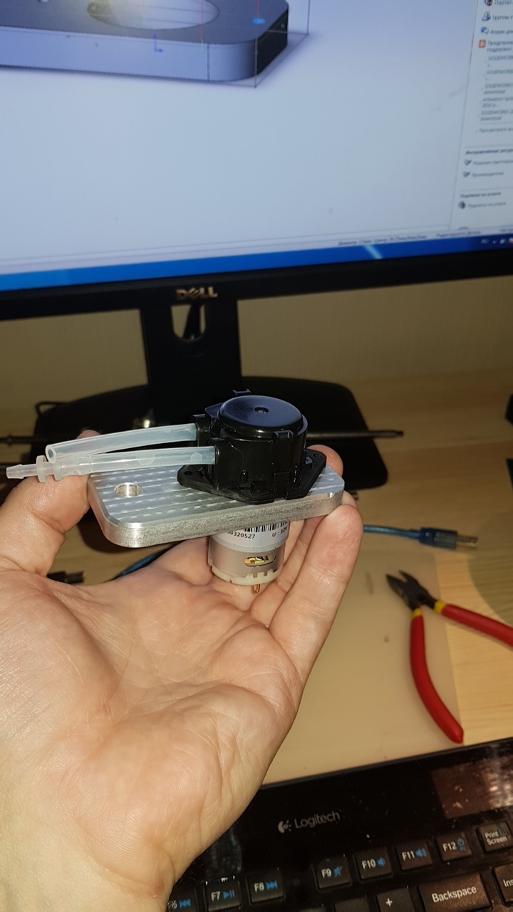

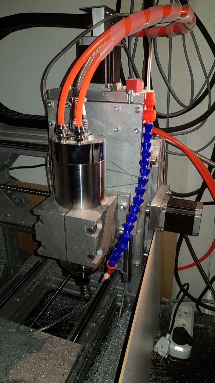

Писалку поставил, осталось сосальник прикрутить :hehehe:
2018-05-20 19-43-04.JPG (3653 просмотра) <a class='original' href='./download/file.php?id=139398&mode=view' target=_blank>Загрузить оригинал (448.23 КБ)</a>
Продел в китайскую писалку трубку от капельницы, на конец штуцер и иголку.
Мой Ютуб канал.
ScrewDriver
Сообщения: 1942
Репутация: 498

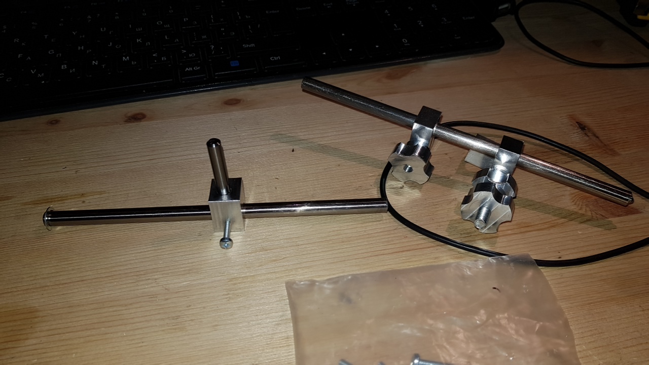

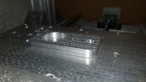

Еще чуть-чуть улучшил станочек.
Поставил сосальник :D
Теперь надо провода, корыто и трубочки...
Крепил опять на скотч и суперклей - снимал 6-кой по 0.5мм за проход, держит нормально.
В одном месте оставил длинный хвост скотча - поймал намотку на фрезу, клин, стоп ПЧ. LinuxCNC все это увидел, остановил станок.
Фреза целая, заготовка целая. Сходил в нули на всякий и запустил заново последние 0.5мм контура - все отлично вырезалось.
Крепление на суперклей не переваривает СОЖ - постояло с пол часа и как раз на проходе зенкером отвалилось, как будто и не было его - клеевая подложка, да и сам скотч - разлезаются.
2018-05-21 22-47-17.JPG (3585 просмотров) <a class='original' href='./download/file.php?id=139499&mode=view' target=_blank>Загрузить оригинал (267.53 КБ)</a>
2018-05-21 22-50-01.JPG (3585 просмотров) <a class='original' href='./download/file.php?id=139500&mode=view' target=_blank>Загрузить оригинал (260.36 КБ)</a>
2018-05-21 23-13-47.JPG (3585 просмотров) <a class='original' href='./download/file.php?id=139501&mode=view' target=_blank>Загрузить оригинал (349.34 КБ)</a>
Не понял что не так со стратегией контур/фаска
Вроде поставил размер зенкера верный, заглубление 0.2мм, в размере зенкера какой частью резать - 1мм....
Фаска снялась какая-то суровая :pssdoff: Что-то солид намудрили с этой стратегией....
Мой Ютуб канал.

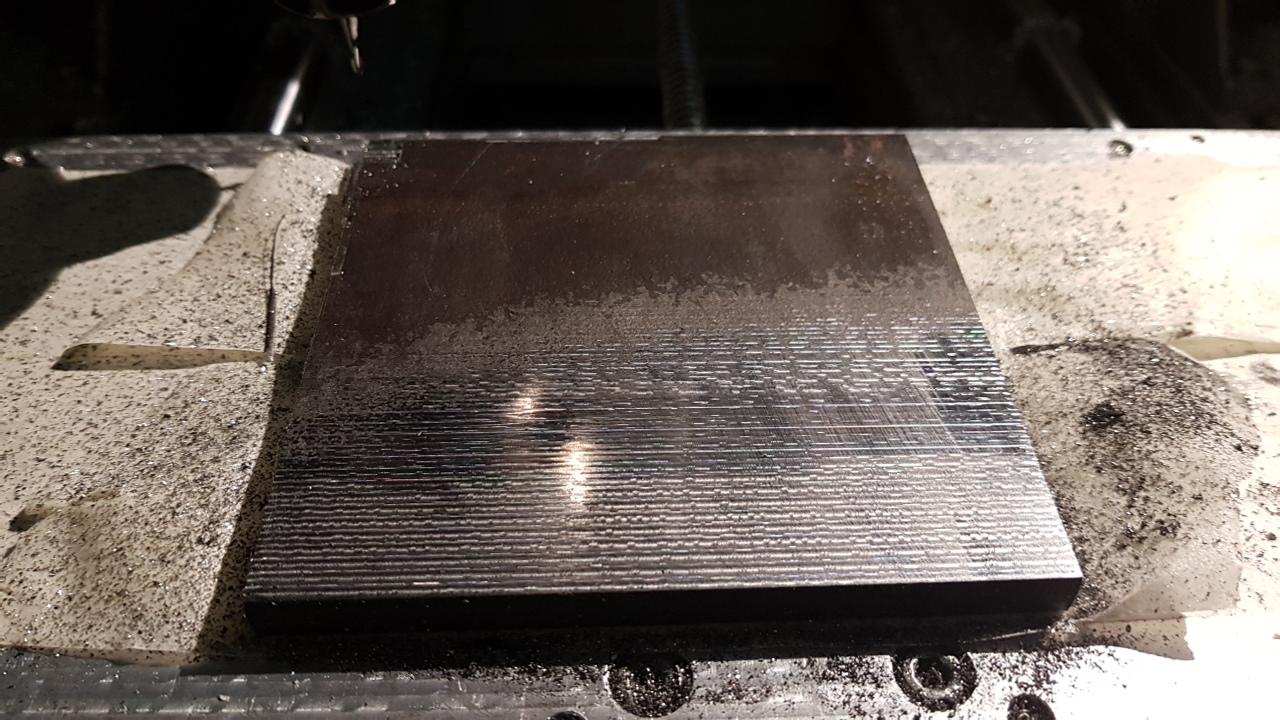

Можите в меня кидаться помидорами....
Но СТ3 :hehehe:
2018-06-01 19-20-39.JPG (3360 просмотров) <a class='original' href='./download/file.php?id=140298&mode=view' target=_blank>Загрузить оригинал (439.22 КБ)</a>
Так сказать попробовал... Понял что фрезы не подходящие совсем.
Одни выкрашивает, другие просто :hehehe: сточились как об наждак :hehehe:
Фирменные от ZCC.CT по алюминию не пробовал - жалко портить.
Не знаю, нужны ли мне фрезы по стали.... вроде и потребность возникла, но не такая чтобы комплект закупать.
Катнусь наверное завтра на рынок, может чего советского раздобуду
