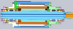

Есть электрошпиндель собранный из таких комплектующих:
MSS102B-0800-FA-N0CN-NNNN статор
MRS102B-1N-0046-NNNN ротор
bosch rexroth
synchro
Покупался на экспериментальный станок и опыта работы с такими устройствами не было.
Человек, который делал привод говорит что для нормальной работы нужен датчик ОС (так ли это?)
Пробовал запускать от Lenze8200 (без датчика)
крутится, но при уменьшении числа оборотов происходит "срыв синхронизации" и вал останавливается хотя на инверторе выдает частоту 20Гц
(эксперименты были давно цифры точно не помню(сейчас хочу восстановить)
Для полного использования возможностей фирма предлагает сервопривод за несколько килоевро.
Нужно подобрать привод к электрошпинделю bosch rexroth

датчик обратной связи нужен для того чтобы система знала положение вала. что под этим подразумевал человек - никто не скажет кроме него. потому как возможны два варианта применения датчика обратной связи - коммутация обмотками осуществляется на основе датчика обратной связи... или он заводится в чпу, чтобы система знала положение вала.. для резьбонарезания например.. второй случай видимо вас мало интересует. соответственно для первого нада либо ставить датчик, либо искать привод который умеет работать в безсенсорном режиме. в каком режиме запускался 8200 ? он умеет работать и с асинхронными моторами - тогда датчик нахрен не нужен, и с синхронными - (сервомоторами) тогда нада либо ставить либо искать что то другое. касаемо частоты - так же нада посмотреть - на какие обороты вообще расчитан этот шпиндель. если он 400-герцовый или больше - не удивительно что на 20 он жить не хочет... и не должен особо то...

Положение ротора знать не нужно.
Нужно поддерживать стабильное вращение.
Если не ошибаюсь он шести-полюсный.
8000 об/мин (мах 12000 об/мин)
да 400 Гц мах (если я правильно посчитал)
8,8 кВт
10,5 Nm (30Nm max)
После последних экспериментов прошло года два.
Сейчас соберу по новой стенд и буду пробовать крутить.
Хочу понять, на что можно от него рассчитывать (теоретически).

если это обычный асинхронник - ищите нормальный частотник. лензе я бы не стал использовать конкретно в данном случае, потому что у них не корректно работает автотюнинг. покурите форумы если интересно - куча народа с этим столкнулась. а так как вы не знаете реальных параметров двигателя - основная надежда на автотюнинг. раз положение вала знать не нада - датчики обратной связи не нужны. ну и 400-герцовый мотор на 20 герцах может и не работать в принципе... по этому выпадание в ошибку - не показатель.

Комплект, заявленный вами - синхронная сервомашина, для управления ею частотный преобразователь не подходит, требуется установка сервопривода.

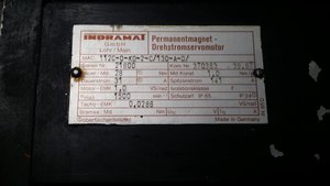

Здравствуйте. Есть приводы INDROMAT 112c-o-kd-4-c/130-a-0. Продам. Пишите в ЛС
