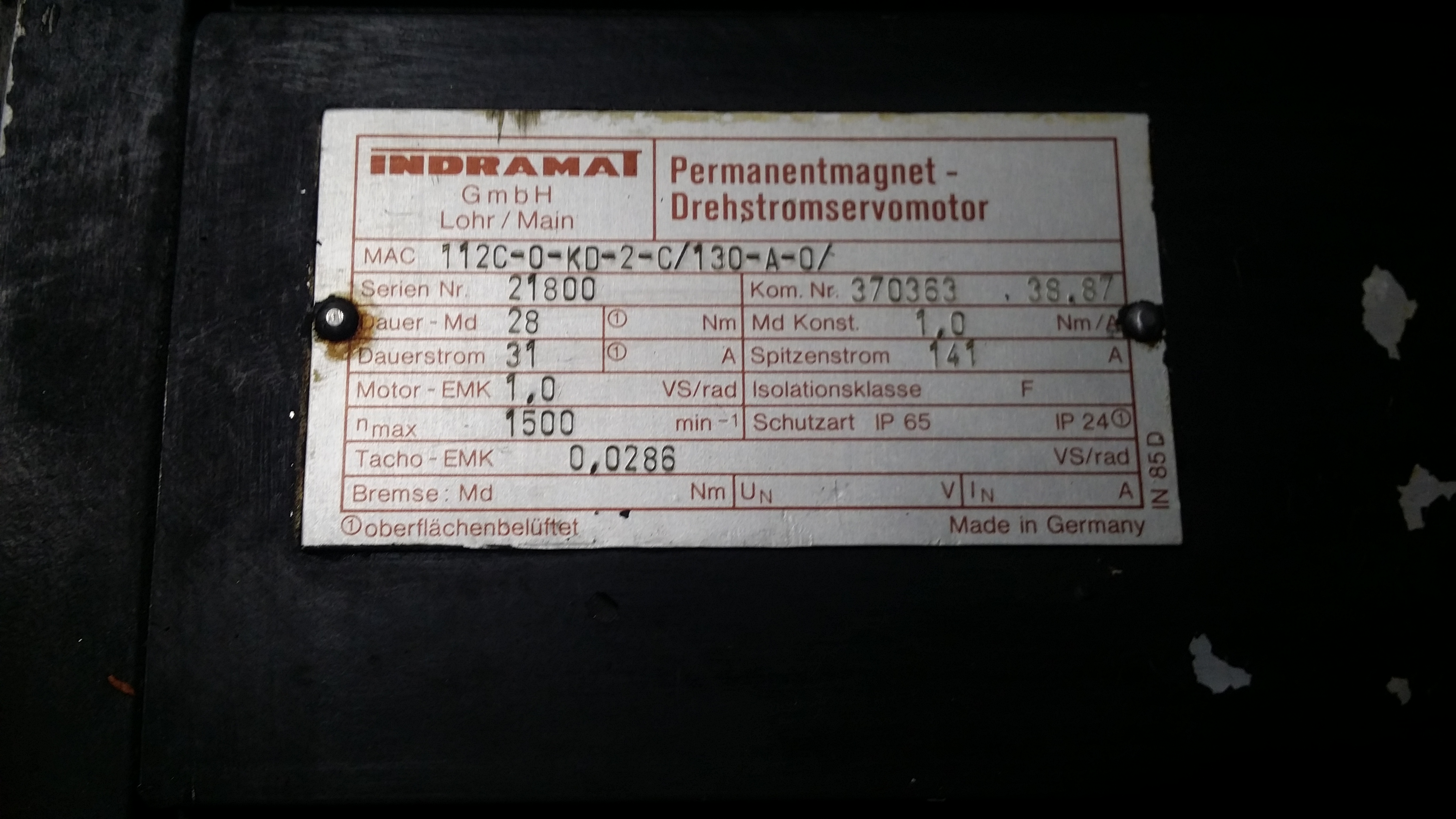

Здравствуйте. Есть приводы INDROMAT 112c-o-kd-4-c/130-a-0. Продам. Пишите в ЛС
