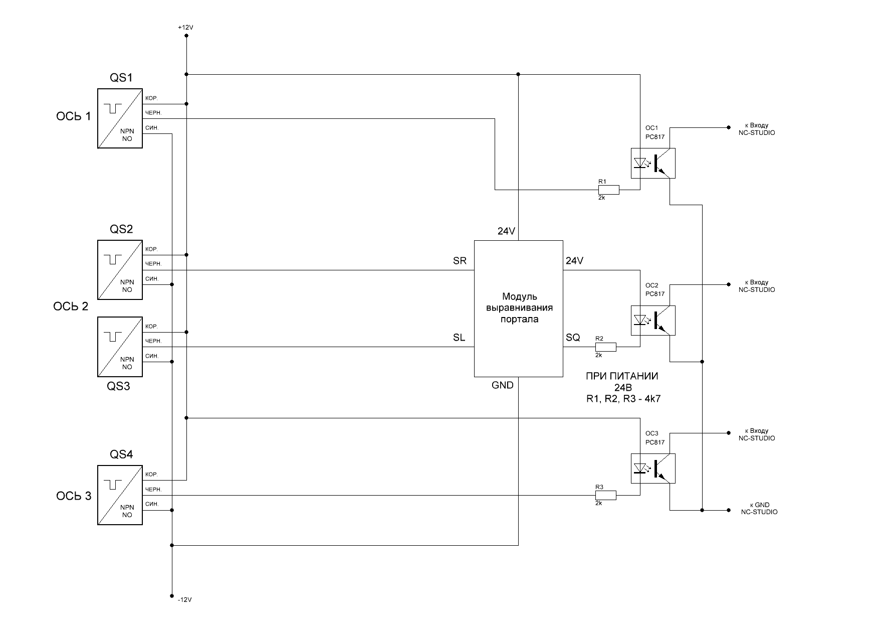

Здравствуйте Всем
Много вопросов возникает у тех, кто берет модуль и подключает к NC-STUDIO или другим контроллерам с питанием датчиков +5В. С датчиками SN-04 и "короткими" проводами работает без проблем, а вот с другими датчиками и достаточно длинными линиями датчиков начинаются вопросы.
После 2-х переписок и решения этих вопросов решил нарисовать схему дабы упростить жизнь другим. Блок питания 12-24В отдельный. Минуса блока и контроллера соединять не надо.
Схема подключения индукционных ДАТЧИКОВ к NC-STUDIO и аналогичным контроллерам. (4850 просмотров) <a class='original' href='./download/file.php?id=138937&mode=view' target=_blank>Загрузить оригинал (26.86 КБ)</a>
