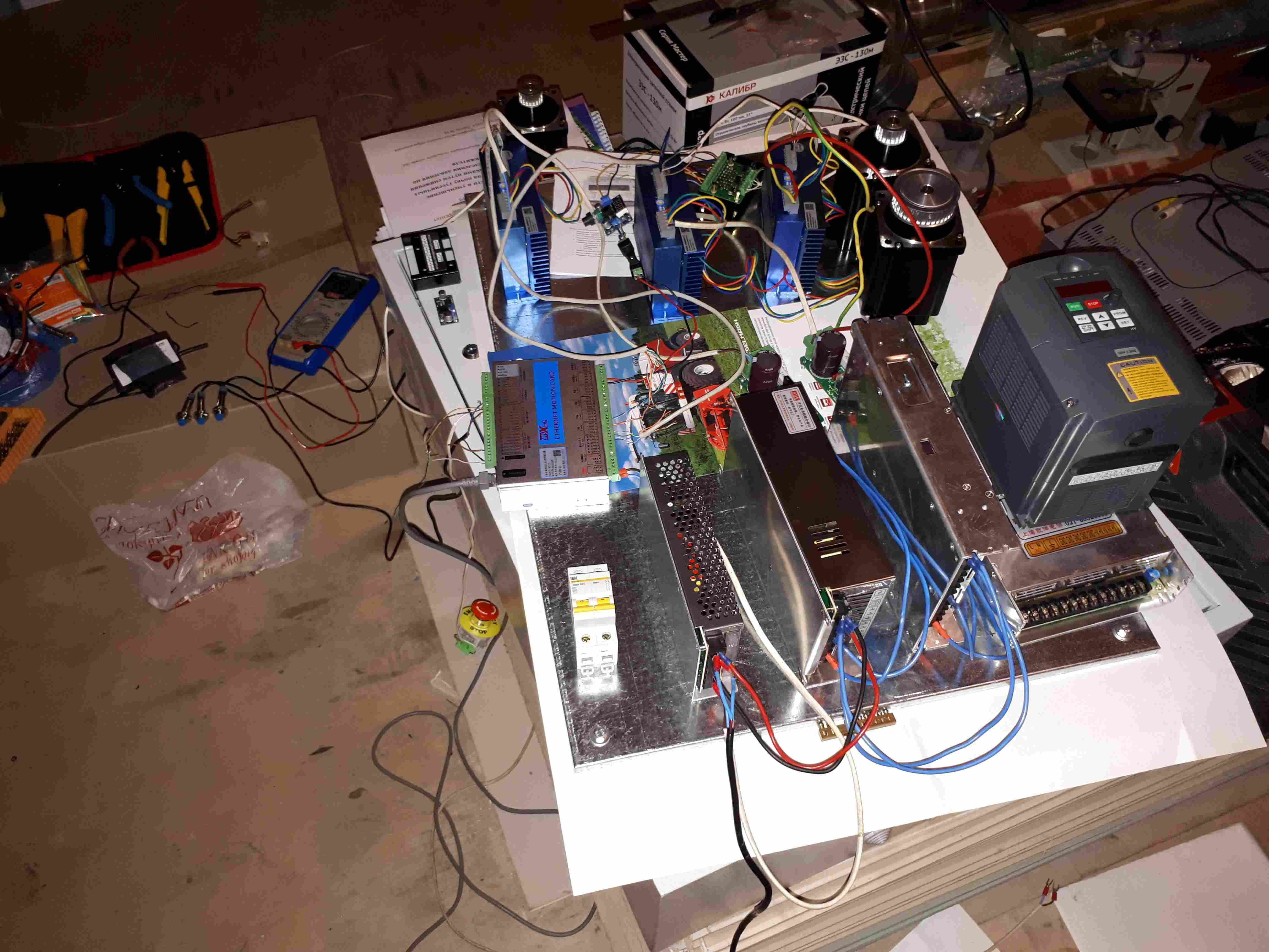

Добрый день, товарищи.
Позвольте отписаться о приобретенном товаре.
Значит дело такое купил я этот модуль выравнивания портала.
С первого раза он не завелся, двигатели крутились в одну сторону. Все оказалось достаточно просто - из-за оригинальности контроллера управления!
ТС и по совместительству разработчик (как я думаю) устройства оперативно (в течении 2 дней переговоров, по факту - 15 минут) решил вопрос работы (правильного подключения) устройства путем проработки документации на имеющийся у меня контроллер управления.
Все решилось путем добавления DC-DC конвертера (из Китая за 60 р., благо он у меня был).
Т.о. на модуль выравнивания идет PUL- и DIR-, как управляющие сигналы и 5V через конвертер так же с контроллера.
Резюмирую:
Станок широкоформатный 4-х координатный (5 шаговых двигателей)
Контроллер управления 4-е оси - 12 т.р. - АлиЭкспресс
21 т.р. - Даркстон
Контроллер управления 6 осей - 37,5 т.р. - Даркстон
- 22 т.р. - АлиЭкспресс
Модуль выравнивания - 2 т.р. (округляю)
Мои затраты 12+2=14 т.р.
Экономия:
- наименьшая = 8 т.р.
- наибольшая = 23,5 т.р.
Ребят, не для рекламы, посчитал только свое, автора не знаю - не постановка не подстава.
Просто рекомендую.
У меня все)))) Всем спасибо.

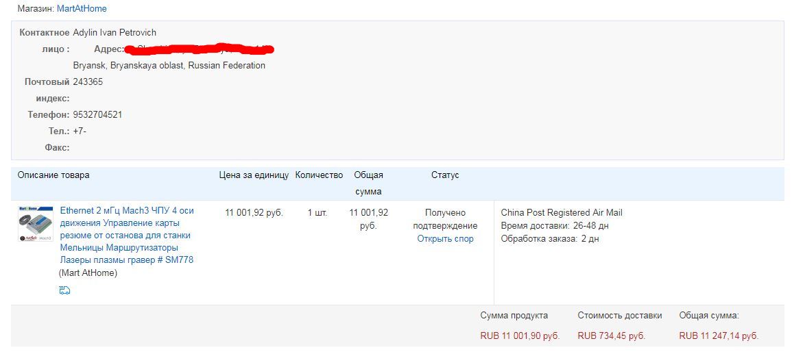

Не пойму при чем тут "Иван_Воронеж", типа я агент Даркстона?)))))))))
Ахах, мнительный вы, я просто о своем контроллере пишу и соответственно такой в России есть только в Даркстоне, я просто не знаю где такие еще есть.
А именно вот такой контроллер https://ru.aliexpress.com/item/Ethernet ... 71890.html
А по поводу не для рекламы - так тут чистая правда, мне ж без разницы, Юрий сколько вы СВОИХ денег потратите... Я привел варианты.
А если уж и рекламировать Даркстон, то вряд ли я б ссылался на Алиэкспресс, где на 10 килорублей дешевле, где я и заказывал контроллер...

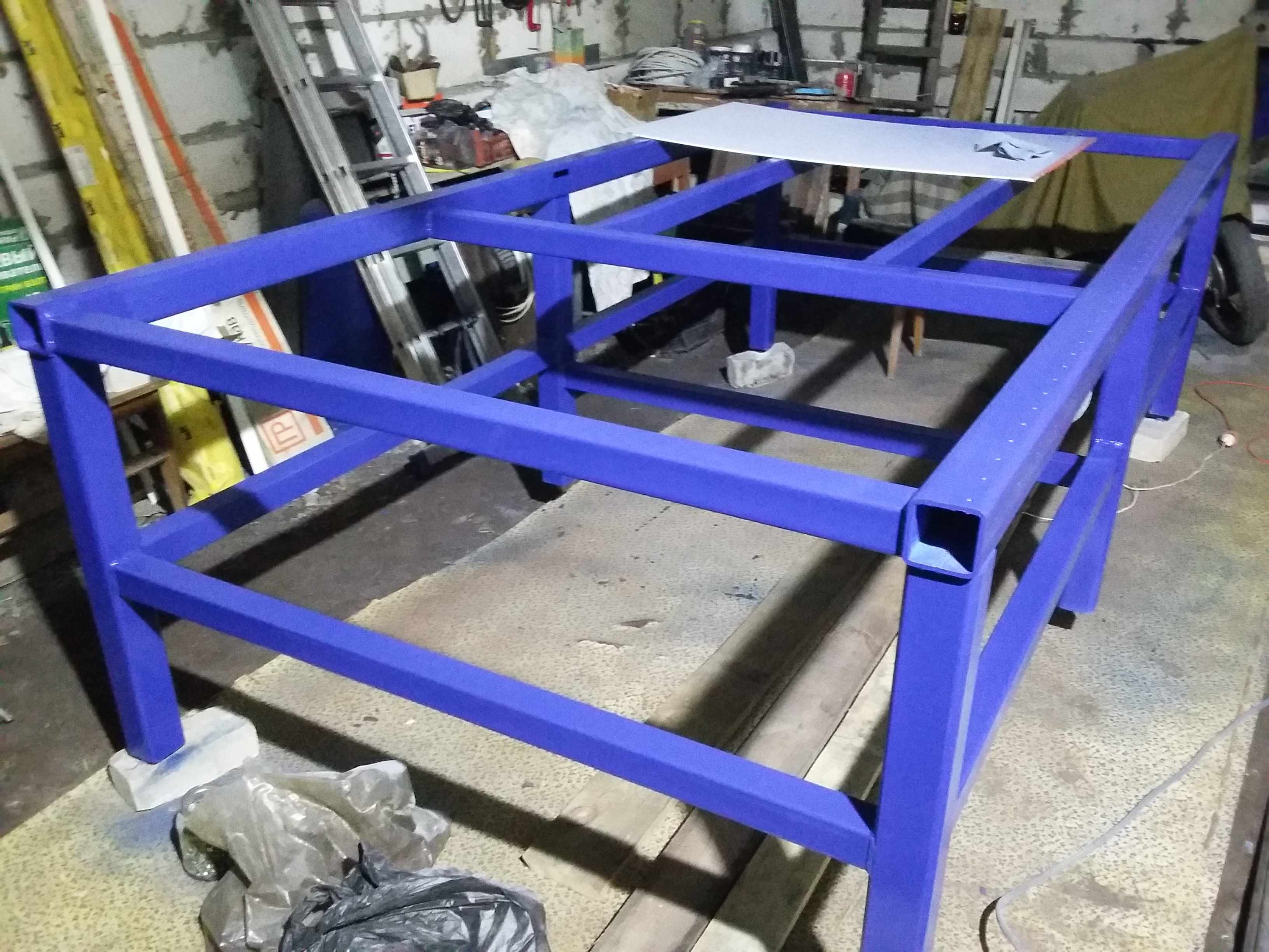

Если хотите посмотреть мой беспорядок то пожалуйста, т.к. станок не собран полностью... а из фото механики станка - есть только стол, выложу чуток позже
Да и я не говорил о стабильности, я сказал, что все работает...
В нижнем изображении есть данные по моему заказу, хотите проверяйте индекс, хотите телефон (звоните - отвечу), хотите в Вконтакте или Одноклассники идите (ФИО есть), я ни от кого не прячусь)))
20171218_201156.jpg (5988 просмотров) <a class='original' href='./download/file.php?id=127151&mode=view' target=_blank>Загрузить оригинал (373.92 КБ)</a>

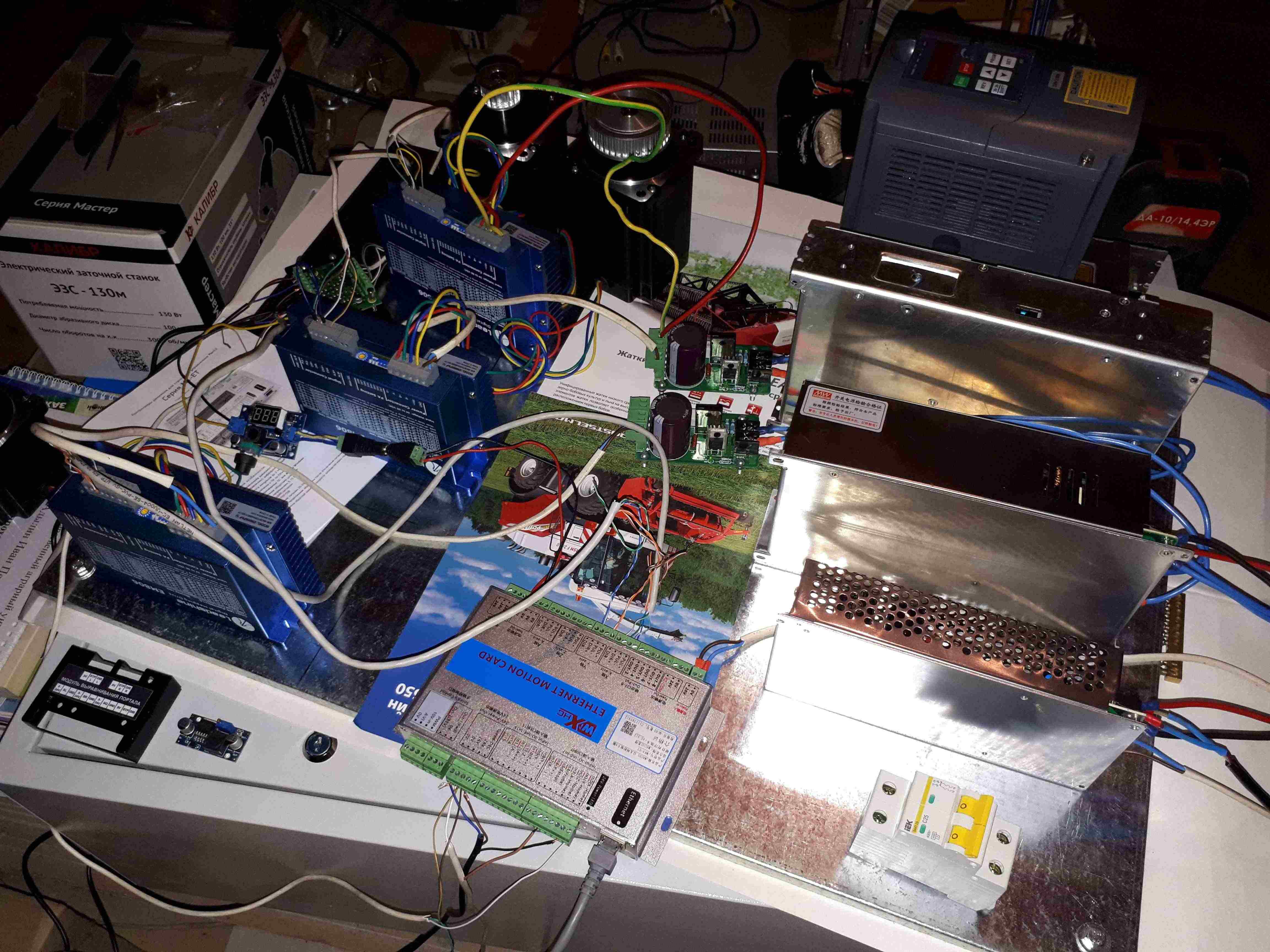

Драйверы em-806 и два ИИП на 70В - на Даркстоне, на Пьюрлоджике они дороже.
ИИП на 50В и 24В, шпиндель в наборе, контроллер - на Алиэкспресс
ШД на 87 кг - 3 шт. и 35 кг - 1 шт. (точно не помню) - на Дюксе (+ механику там же) - кстати тут акция была -500 р., может еще есть, можно сэкономить на доставке, у меня суммарно вышло -1500 (3 заказа делал, с моей з/п я долго все покупаю, уже примерно 150+ тысяч потратил)
Правда я логики продавцов не пойму. AM882 и EM806 вроде практически полные аналоги, но вот на Даркстоне дороже EM806 (тут говорят они плавнее работают), а на Пьюрлоджике дороже AM882 (говорят у них какой-то дополнительный выход ошибки вроде).
Юрий, обещанное фото ниже:
