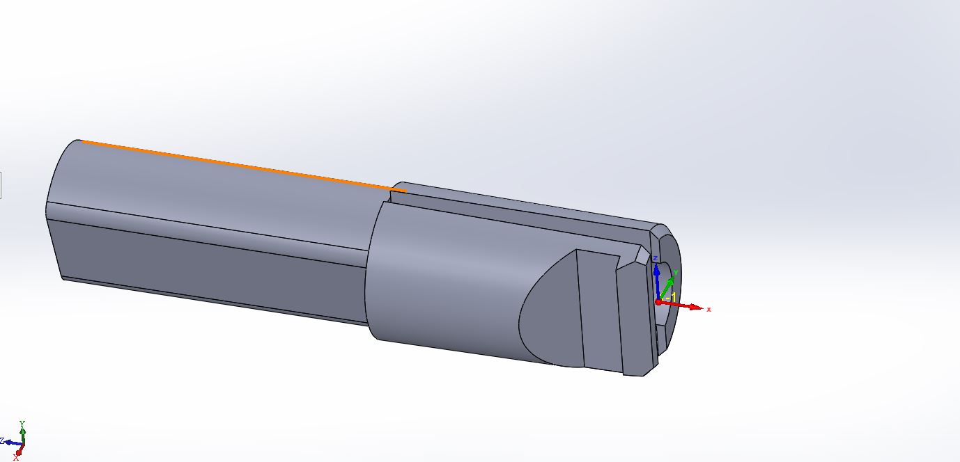

Поставил птичку "чистовая обработка"
Так траекторию считает
Сборка-3.jpg (3881 просмотр) <a class='original' href='./download/file.php?id=138722&sid=e461ec8ff72a1e854648df3a896107f8&mode=view' target=_blank>Загрузить оригинал (171.33 КБ)</a>
Но траектория строится в один проход
Как не стараюсь не могу настроить 2 мм за проход
upd
Получилось:
Нужно на вкладке "Уровни" указать глубину
На вкладке "Технология" поставить птичку "Чистовая обработка" и задать шаг по Z

У вас же шаг по зэд 0 стоит. Вот он на полную глубину и делает.

Уже понял ошибку (дополнил свой пост выше)
Всем Спасибо!
