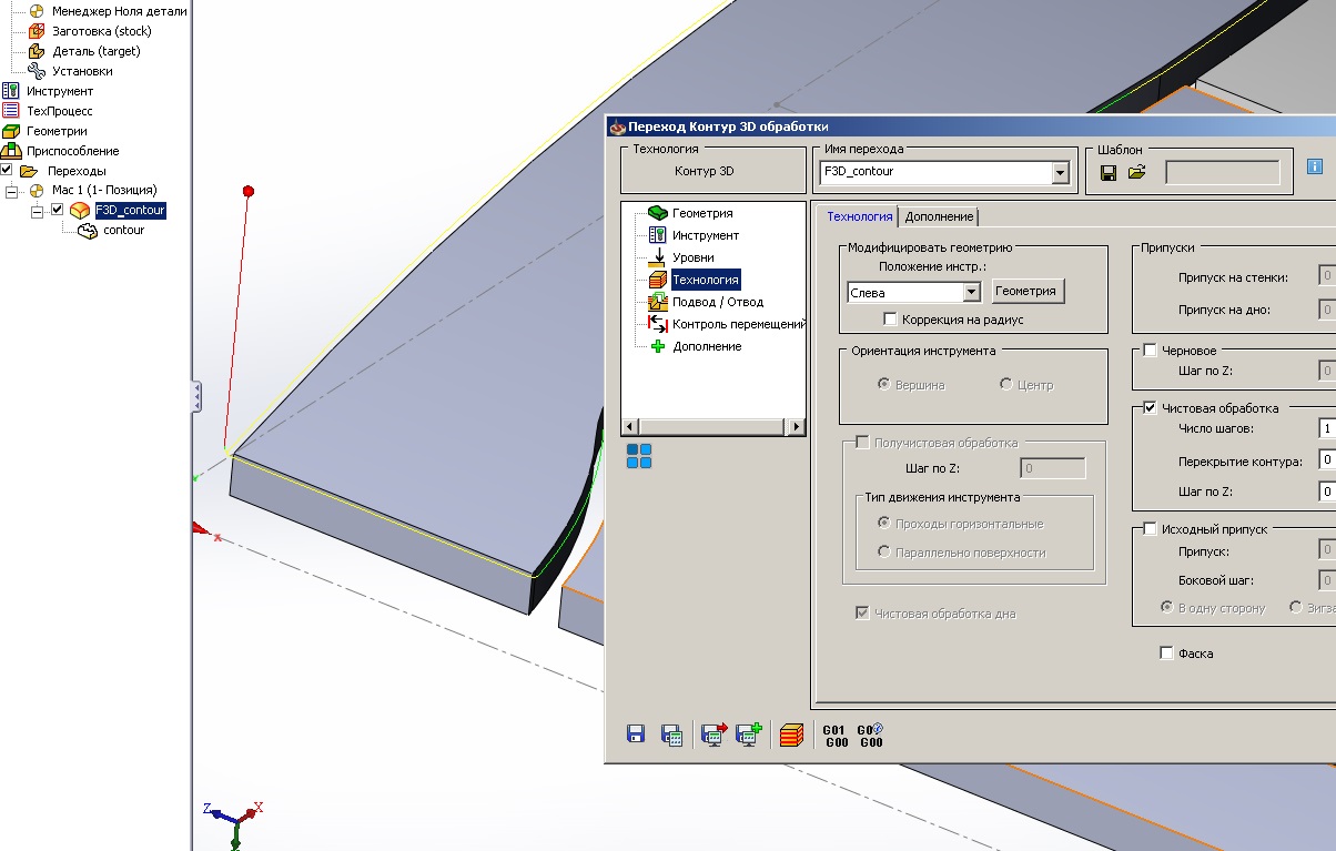

1240
Сообщения: 962
Репутация: 278
Откуда: Украина, Харьков.
Re: SolidCAM
Сообщение 1240 »
Поставил птичку "чистовая обработка"
Так траекторию считает
Сборка-3.jpg (3879 просмотров) <a class='original' href='./download/file.php?id=138722&sid=1dc6bba6f3851fdc9211be2a2bf61a26&mode=view' target=_blank>Загрузить оригинал (171.33 КБ)</a>
Но траектория строится в один проход
Как не стараюсь не могу настроить 2 мм за проход
upd
Получилось:
Нужно на вкладке "Уровни" указать глубину
На вкладке "Технология" поставить птичку "Чистовая обработка" и задать шаг по Z
Последний раз редактировалось 1240 09 май 2018, 21:25, всего редактировалось 1 раз.
Kiriller
Сообщения: 834
Репутация: 124
Настоящее имя: Кирилл
Откуда: Жуковский, М.О.
Re: SolidCAM
Сообщение Kiriller »
У вас же шаг по зэд 0 стоит. Вот он на полную глубину и делает.
1240
Сообщения: 962
Репутация: 278
Re: SolidCAM
Сообщение 1240 »
Kiriller писал(а):У вас же шаг по зэд 0 стоит. Вот он на полную глубину и делает.
Уже понял ошибку (дополнил свой пост выше)
Всем Спасибо!
