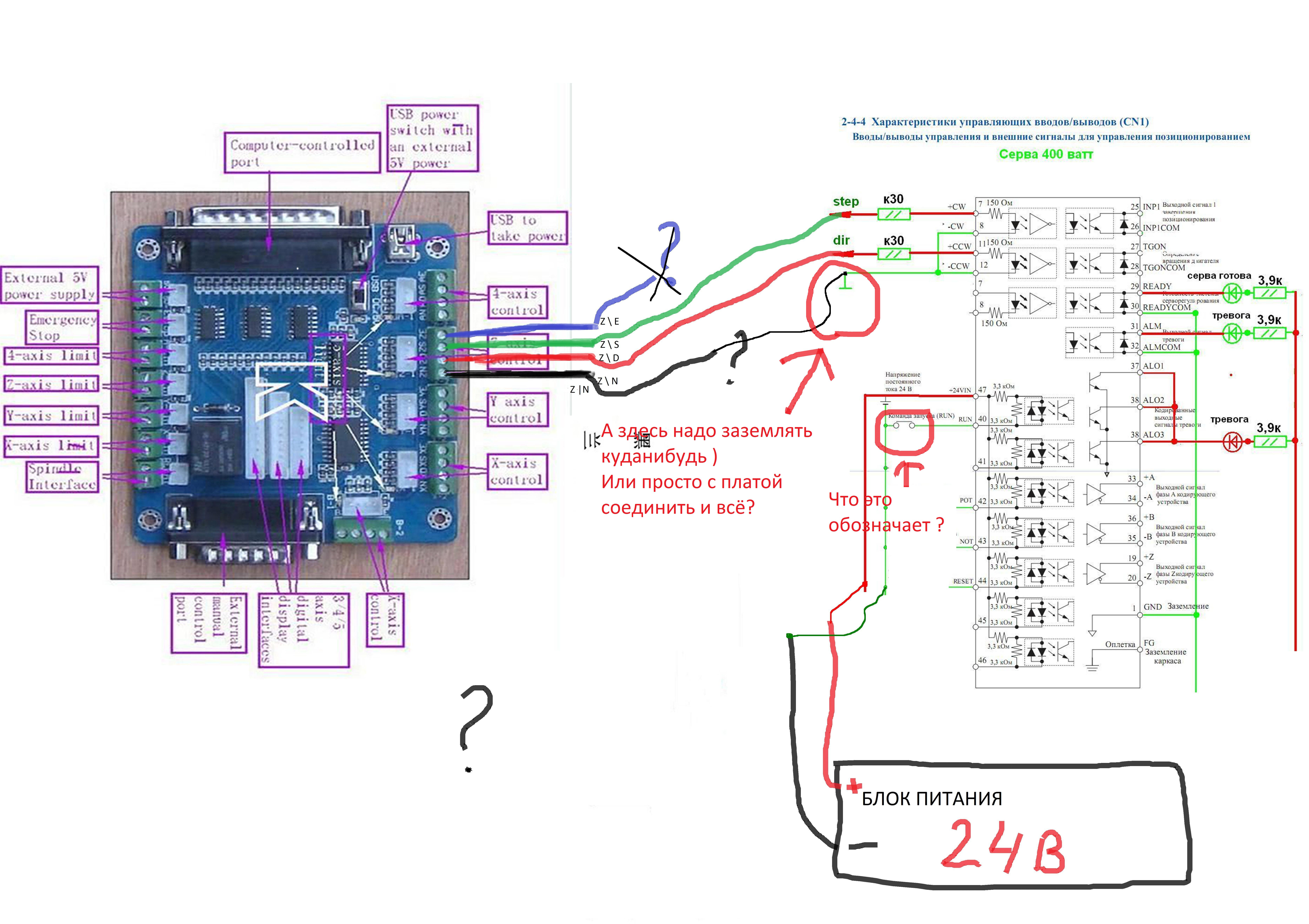

А что за конденсатор, и что стоит где команда запуска рун?
Схема %281%29.jpg (4044 просмотра) <a class='original' href='./download/file.php?id=9226&sid=e241f58c726e6003d0f697d7419fa855&mode=view' target=_blank>Загрузить оригинал (2.74 МБ)</a>
Re: Про сервы Yaskawa
Сергей= писал(а):А что за конденсатор, и что стоит где команда запуска рун?
так обозначают источник тока тобишь батарейку или БП на 24в. С такими познаниями тебе дешевле будет найти электронщика чтоб он тебе все это соединил пока ты что нибудь не сжег

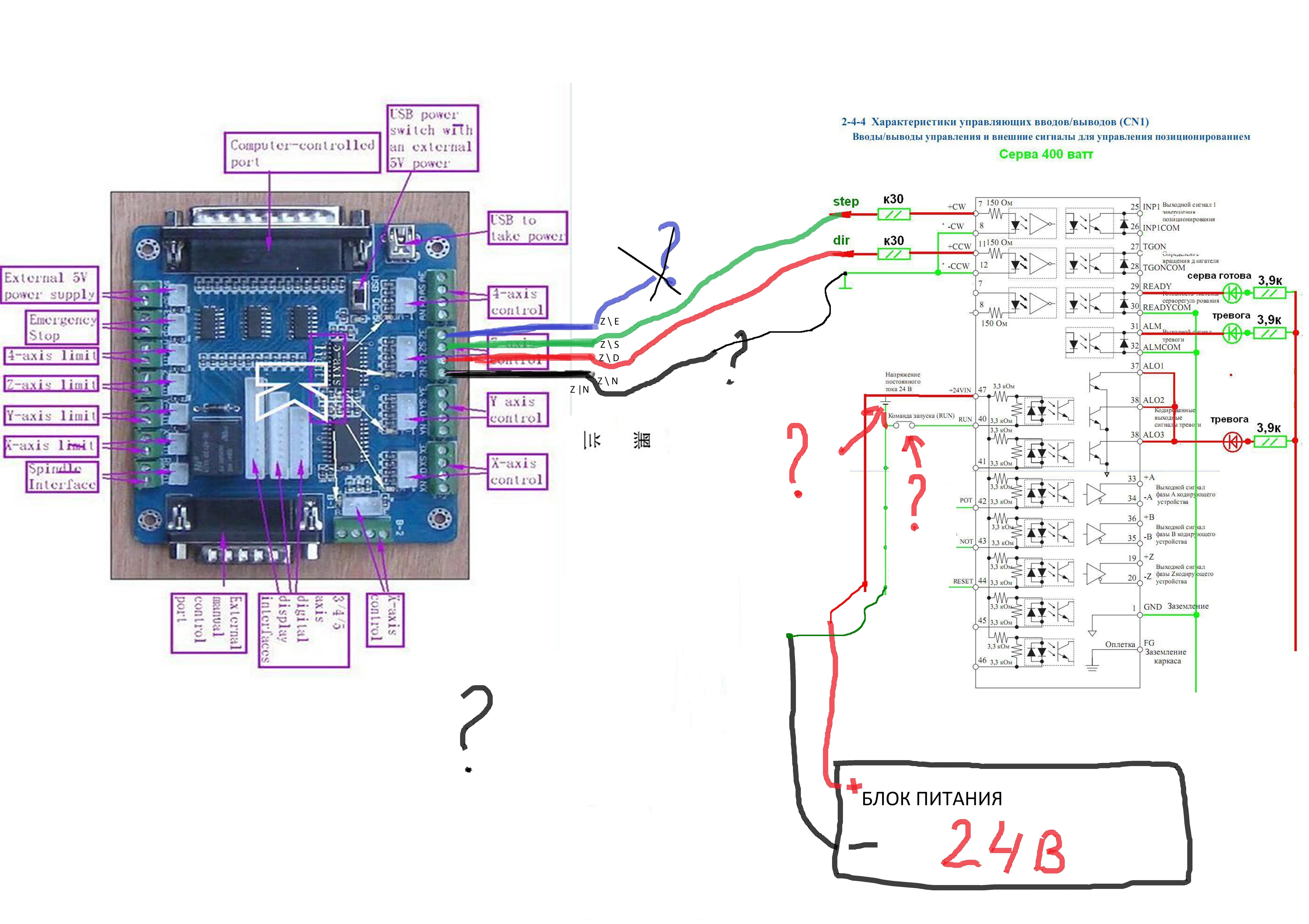

:D Электронщика проблематично искать, хчется самому во всём разобраться :) А где команда рун написано ,что там за обозначение такое?
Схема %281%29.jpg (4038 просмотров) <a class='original' href='./download/file.php?id=9228&sid=e241f58c726e6003d0f697d7419fa855&mode=view' target=_blank>Загрузить оригинал (2.91 МБ)</a>
Последний раз редактировалось Сергей= 11 ноя 2012, 02:29, всего редактировалось 1 раз.
aftaev писал(а):Пробуй так и не забудь про резисторы
Резисторы-то зачем? В серве ж уже стоят свои.

Всё ,вроде спаял ! :D
Так правильно?

Правильно я подключил ,можно включать? :)
на вид правильно
