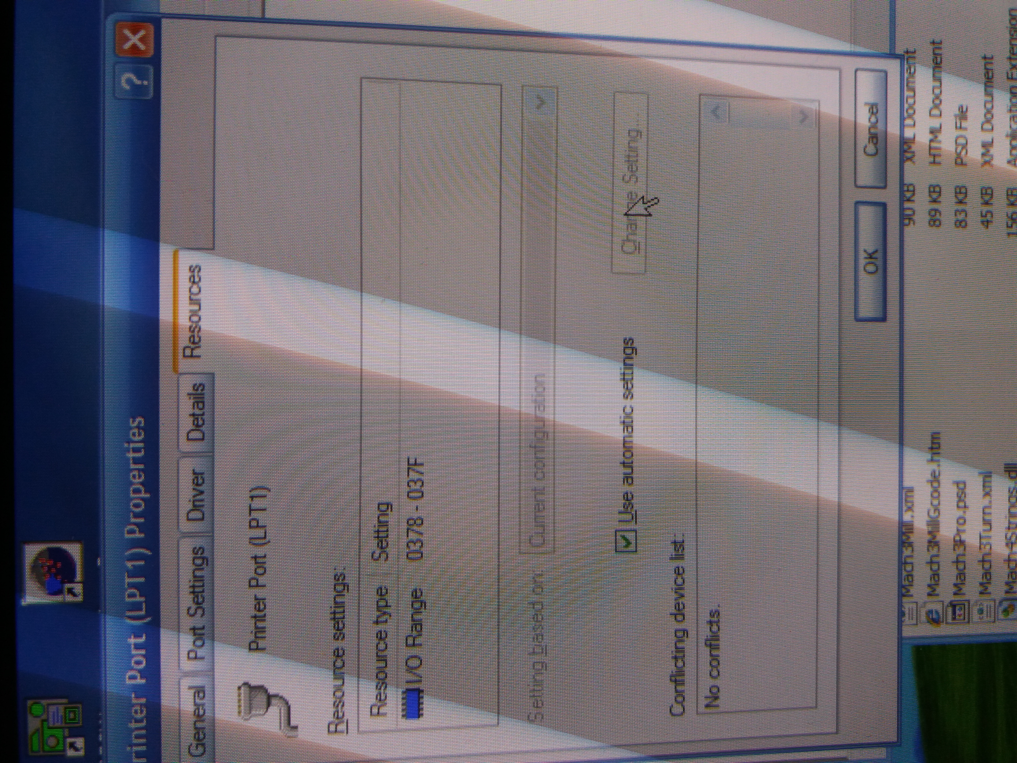

мач всегда прописывает 378 ...теперь проверь этот адрес в диспетчере устройств компа...и поставь мой файл настройки мача3, у меня такой же набор движков и драйверов как у тебя..

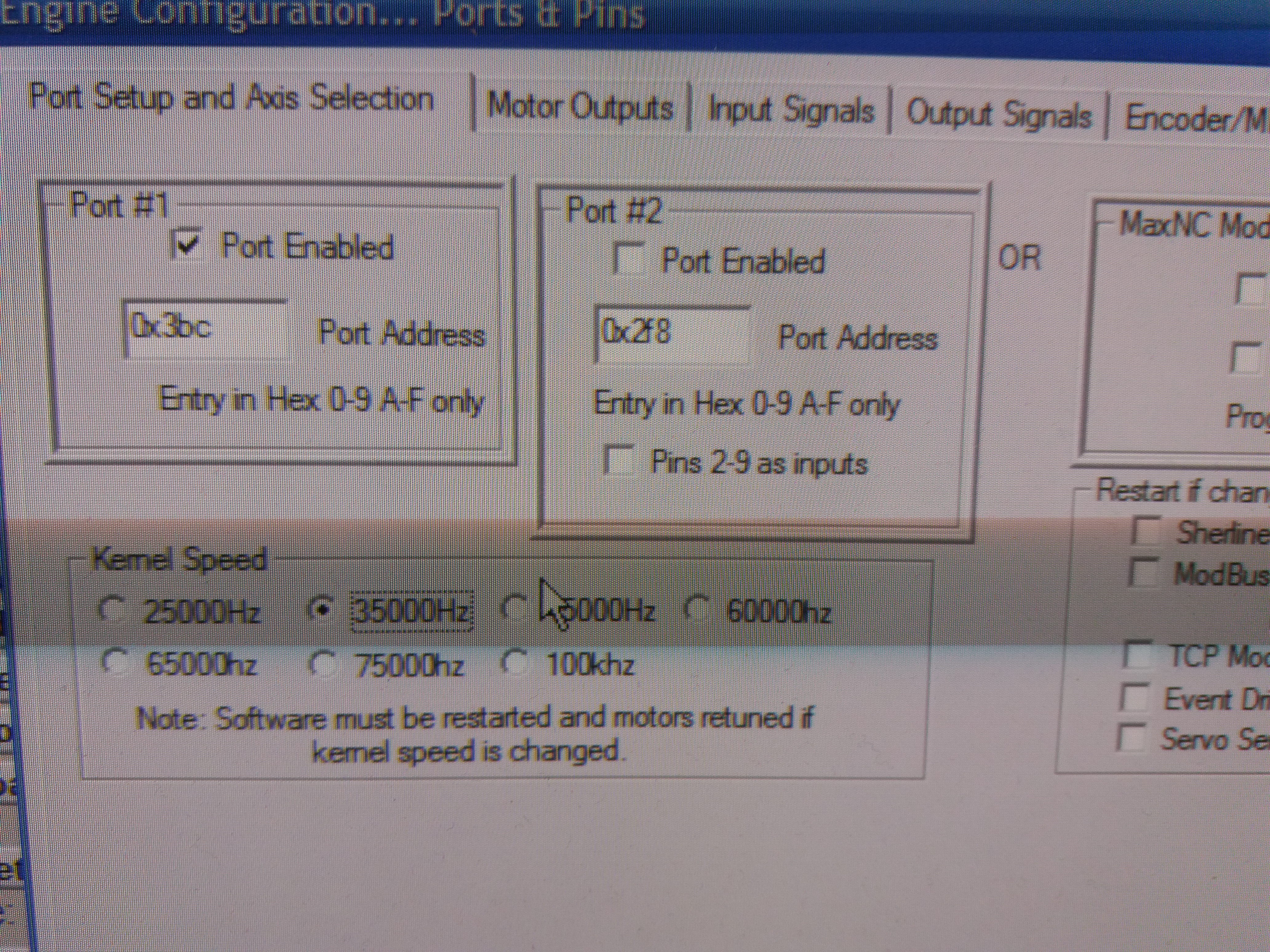

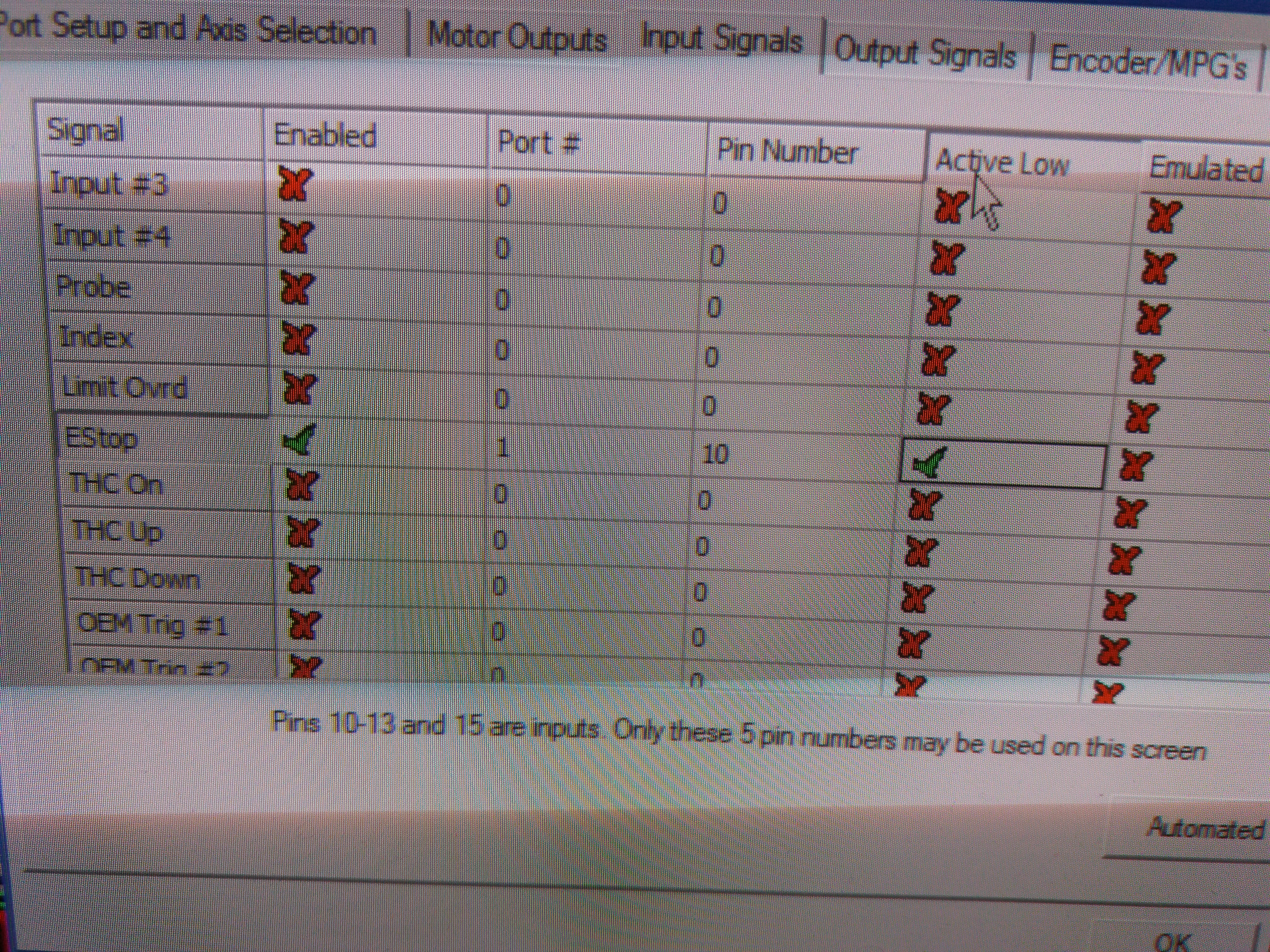

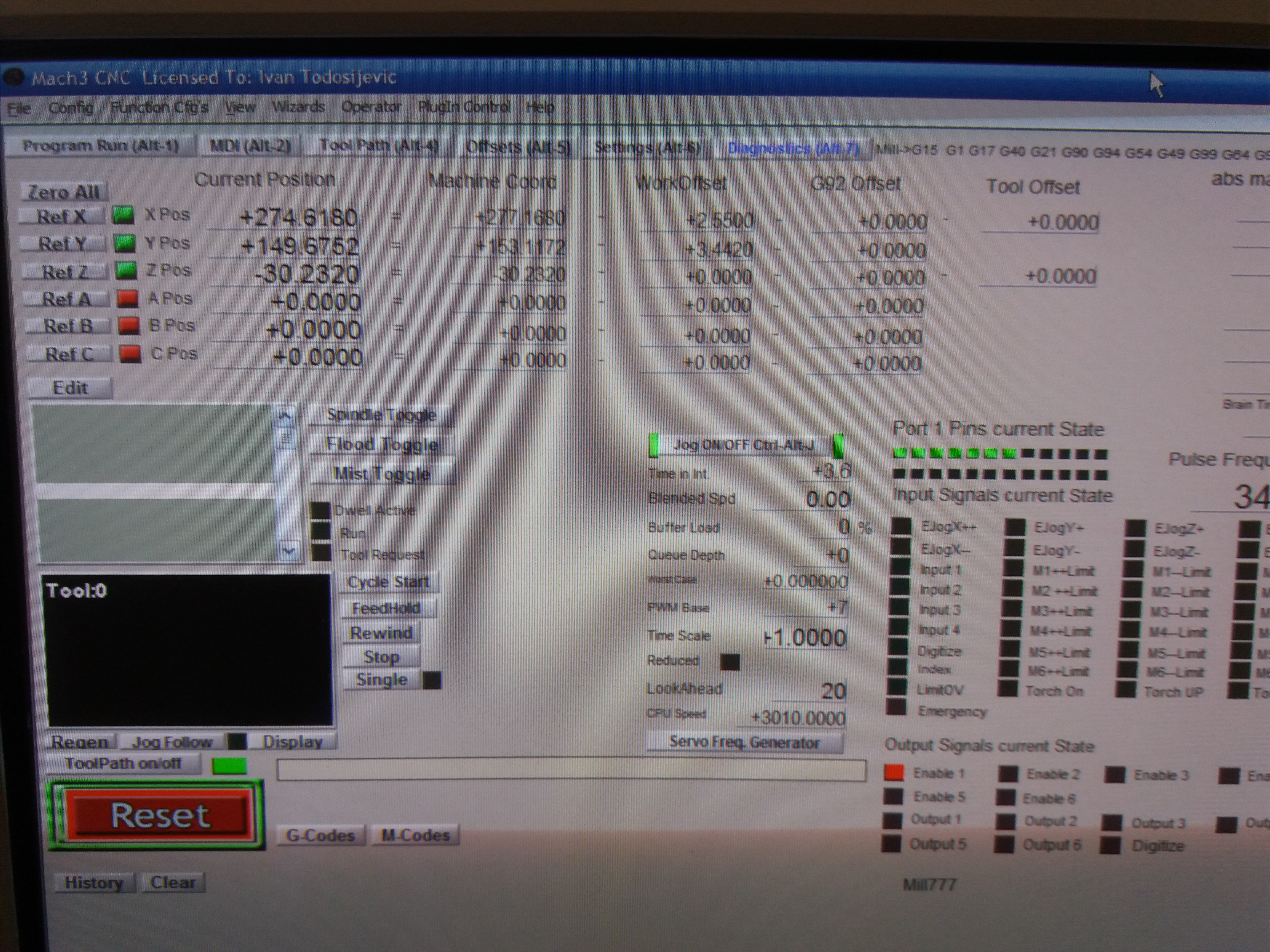

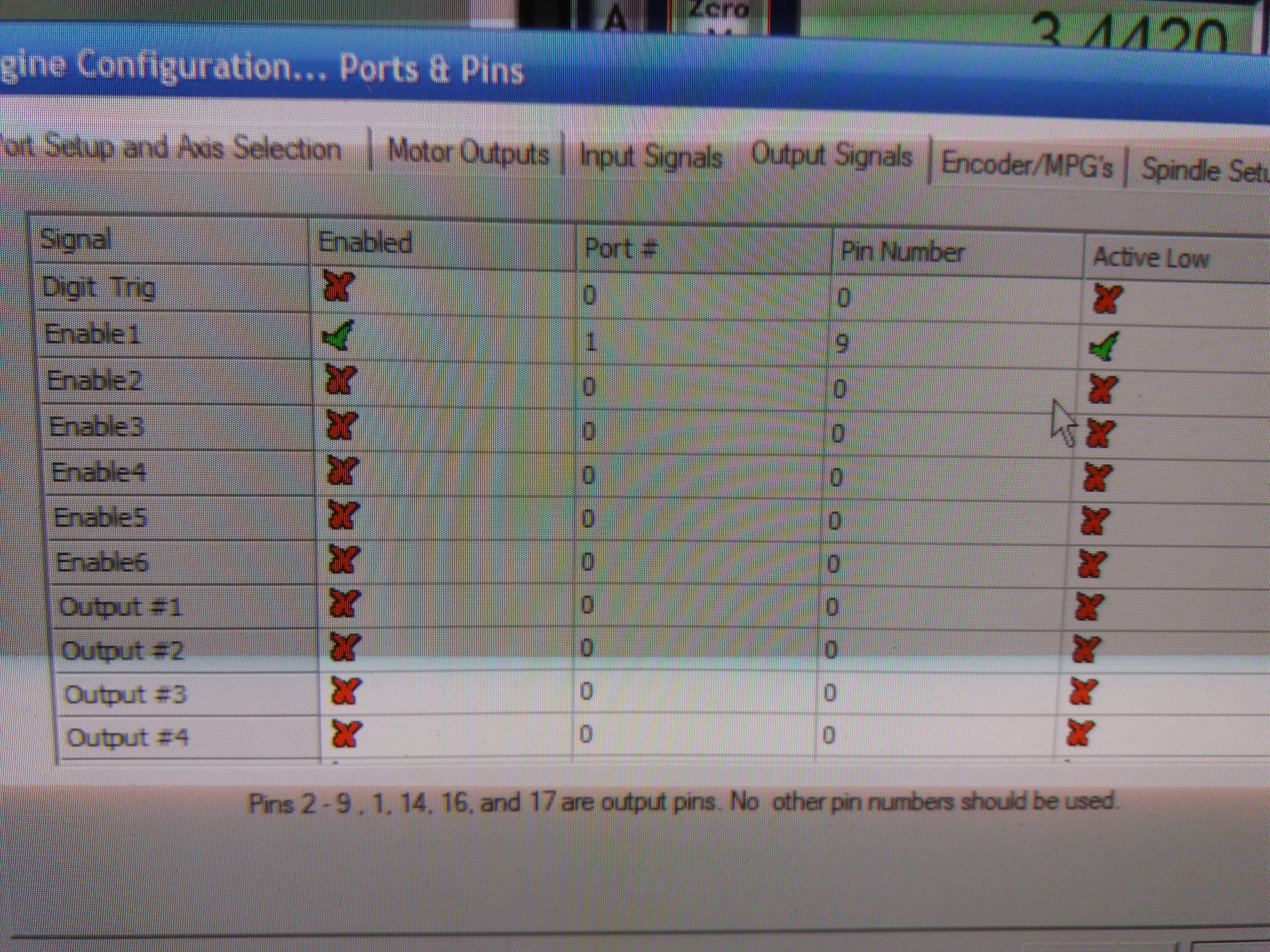

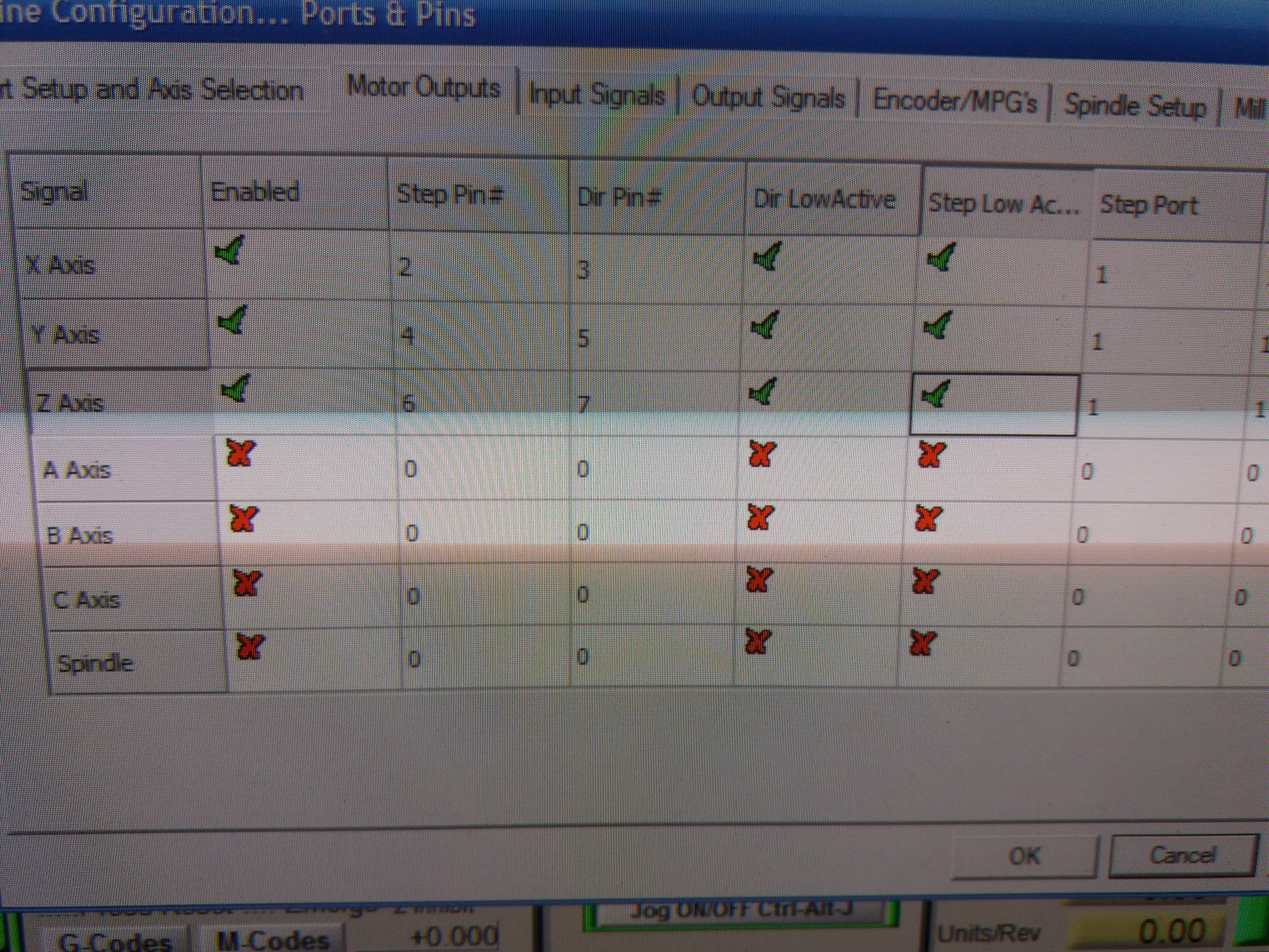

Скачал файл,поставил на D:Mach3 .Выбрал Мill777.Тоже самое.Нет движения :yawn:
В ваших настройках ports I pins -port adress-0×3bc .Выложу все в фотках
P.S.мотор грееться -я так понял что так и должно быть.

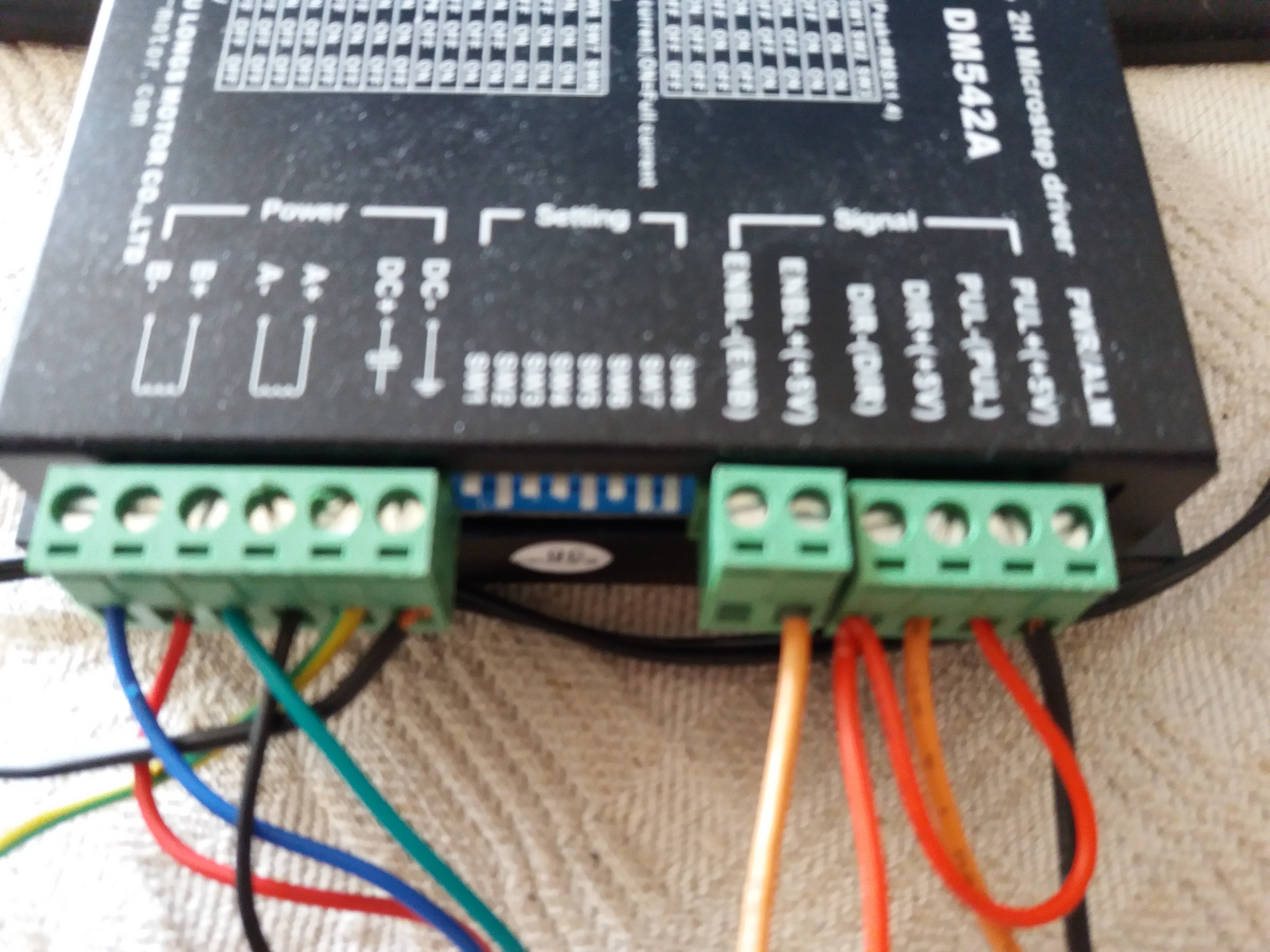

Enbl - не подключал потому что тогда загорается красный диод на драйвере.

у меня другой адрес порта...пропиши порт своего компа

Делал и так -прописал порт как и в моем PC-то же самое.Может быть у меня что-то неправильно подключено или в настройках что не так.

у меня нет этих проводов в подключении...убери их и попробуй

Rolkis писал(а):прописал порт как и в моем PC-то же самое
Порт в маче 0x378.
Ena- по идее должен быть подключён.

Enable наоборот когда подключен и сигнал присудствует - ОТКЛЮЧАЕТСЯ драйвер. Если его убрать -должен работать. А вот второй провод отключать не советовал бы!
Дравер подключается (управление) минимум 3 проводами: общий (с перемычной на стороне драйвера), Step, Dir.
п.с.
Есть вероятность что ваша плата управления будет работать с общим ПЛЮСОМ а не общим минусом (если выходная часть с ОК). можете попробовать:
+Step и +Dir на стороне драйвера замкнуть и соеденить на +5в платы развязки.
-Step и -Dir соответственно на сигналы шага и направления на плате.
