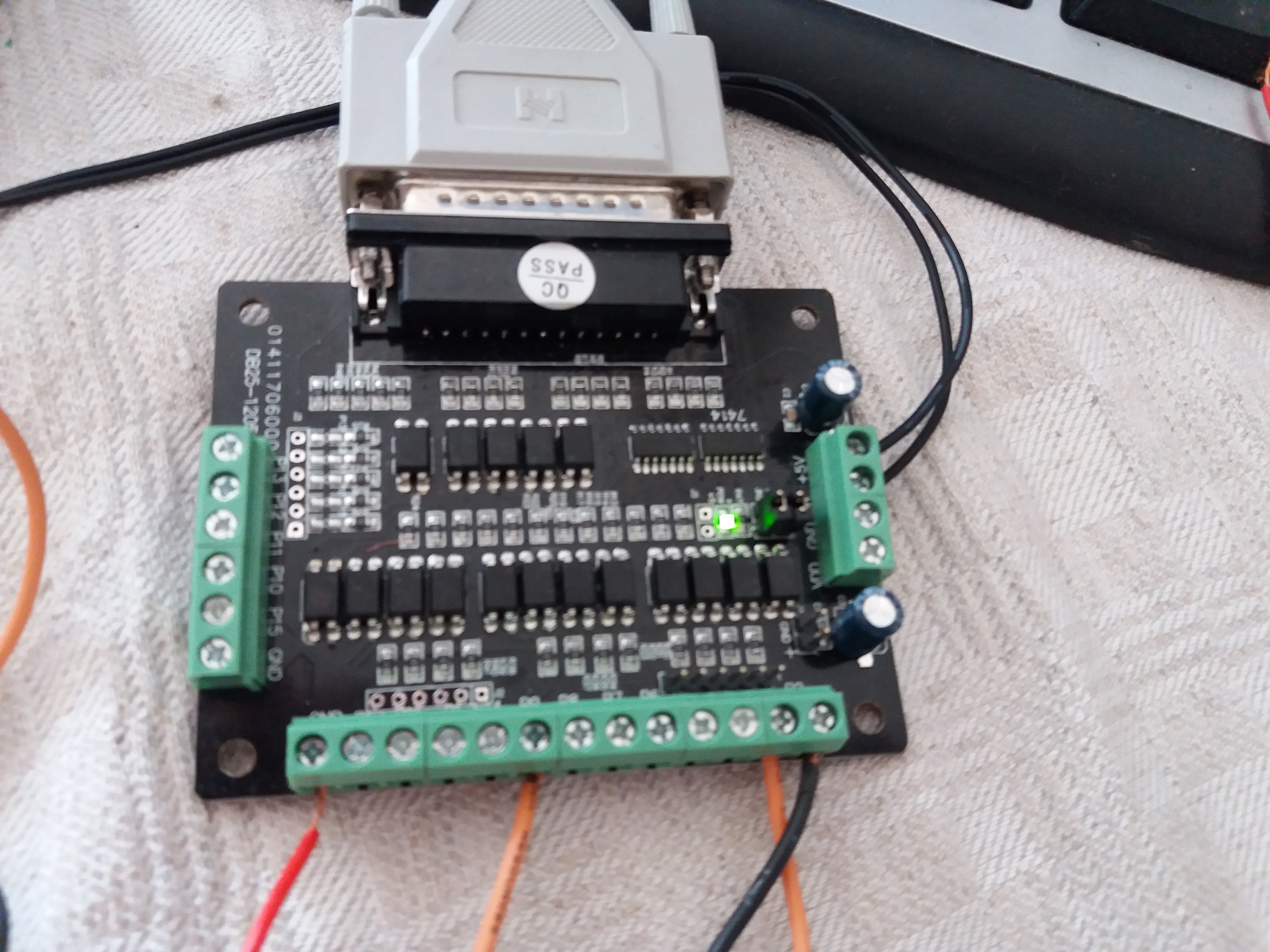

купил набор :
4 PCS Nema 23 Stepper Motor single shaft with 435oz-in holding torque.4.2A
4 PCS Stepper Driver DM542A replacing M542.
2 PCS Power Supply-----350W,36VDC,9.7A.
1 PCS DB25 Breakout Board & 1 Cable for free offering.
MACH3 я запускаю под Win XP 32bit
Я попытался подключиться всеми возможными способами ,но двигатель стоит и не вращается.
Tвердо стоит,попробовал подключить один драйвер и один движок.
Как добиться вращения ШД?
подключaл по схеме: {и не только по этой}
блок питания 5v для меня от адаптера
Комутация  DB25-1205.png (2337 просмотров) <a class='original' href='./download/file.php?id=137277&sid=1621b9bfea10afbdaa09ab004762bc52&mode=view' target=_blank>Загрузить оригинал (315.05 КБ)</a>

Rolkis писал(а):Как добиться вращения ШД?
проверь адрес параллельного порта и сравни как он прописан в Маче3

Rolkis писал(а):,но двигатель стоит и не вращается.
Tвердо стоит,
Раз твердо стоит значит драйвер стал на удержание. Все нормально. А с чего он должен вращаться ? Вы на вход его импульсы чем подаете ? С помощью чего пытались управлять драйверами ?
Я попробовал c MACH 3 с помощью клавиатуры, числа движутся в программе,индикаторы горят в зеленом цвете но двигатели не поворачиваются :(.

мач всегда прописывает 378 ...теперь проверь этот адрес в диспетчере устройств компа...и поставь мой файл настройки мача3, у меня такой же набор движков и драйверов как у тебя..

Rolkis писал(а): числа движутся в программе,индикаторы горят в зеленом цвете но двигатели не поворачиваются
Проверь соответствие номеров выходов step в программе mach3 с номерами на твоей плате опторазвязки.

шпиндель писал(а):попробуй этот пока, что б понять причину отсутствия движения..и у плазмы вроде тож 3 оси :thinking:
Скачал файл,поставил на D:Mach3 .Выбрал Мill777.Тоже самое.Нет движения :yawn:
В ваших настройках ports I pins -port adress-0×3bc .Выложу все в фотках
P.S.мотор грееться -я так понял что так и должно быть.
Enbl - не подключал потому что тогда загорается красный диод на драйвере.
20180418_121214.jpg (2259 просмотров) <a class='original' href='./download/file.php?id=137422&sid=1621b9bfea10afbdaa09ab004762bc52&mode=view' target=_blank>Загрузить оригинал (7.29 МБ)</a>

Делал и так -прописал порт как и в моем PC-то же самое.Может быть у меня что-то неправильно подключено или в настройках что не так.

у меня нет этих проводов в подключении...убери их и попробуй
ооо11.jpg (2223 просмотра) <a class='original' href='./download/file.php?id=137454&sid=1621b9bfea10afbdaa09ab004762bc52&mode=view' target=_blank>Загрузить оригинал (673.77 КБ)</a>

Rolkis писал(а):прописал порт как и в моем PC-то же самое
Порт в маче 0x378.
Ena- по идее должен быть подключён.

Enable наоборот когда подключен и сигнал присудствует - ОТКЛЮЧАЕТСЯ драйвер. Если его убрать -должен работать. А вот второй провод отключать не советовал бы!
Дравер подключается (управление) минимум 3 проводами: общий (с перемычной на стороне драйвера), Step, Dir.
п.с.
Есть вероятность что ваша плата управления будет работать с общим ПЛЮСОМ а не общим минусом (если выходная часть с ОК). можете попробовать:
+Step и +Dir на стороне драйвера замкнуть и соеденить на +5в платы развязки.
-Step и -Dir соответственно на сигналы шага и направления на плате.

вот как у меня соединено ... :eat:
P_20180418_161915.jpg (2208 просмотров) <a class='original' href='./download/file.php?id=137455&sid=1621b9bfea10afbdaa09ab004762bc52&mode=view' target=_blank>Загрузить оригинал (1.32 МБ)</a>

шпиндель писал(а):вот как у меня соединено ...
У Вас на драйвер идёт три провода. Этот способ подключения описан чуть выше, в постскриптуме поста.
