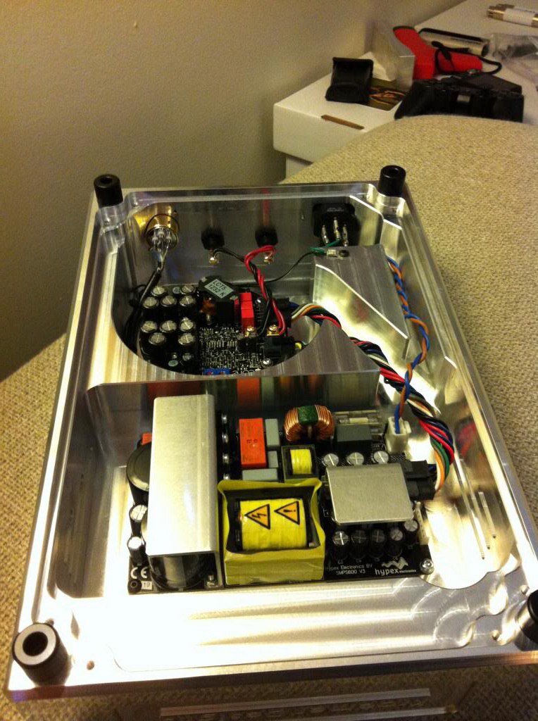

Конечно, на плате стоит желтая перемычка рядом с трансформатором. Либо ставим кнопочку, либо перемычку. И стартует от сети как обычный Mean Well
Сообщения: 3653
Re: Моё хобби
Дежурка автоген что ли? :) Или там TOP какой-нить?
Сообщения: 4510
Re: Моё хобби
flyback
Сообщения: 3653
Re: Моё хобби
Я имею ввиду на контроллере, или авиогенератор? Просто микрухи отдельно не вижу, в TO-220 это транзистор или шимка?
Сообщения: 4510
Re: Моё хобби
ааа, автоген. ТО-220 - это транзистор
Сообщения: 4510
Re: Моё хобби
Самая жесть - это настройка :wtf:
