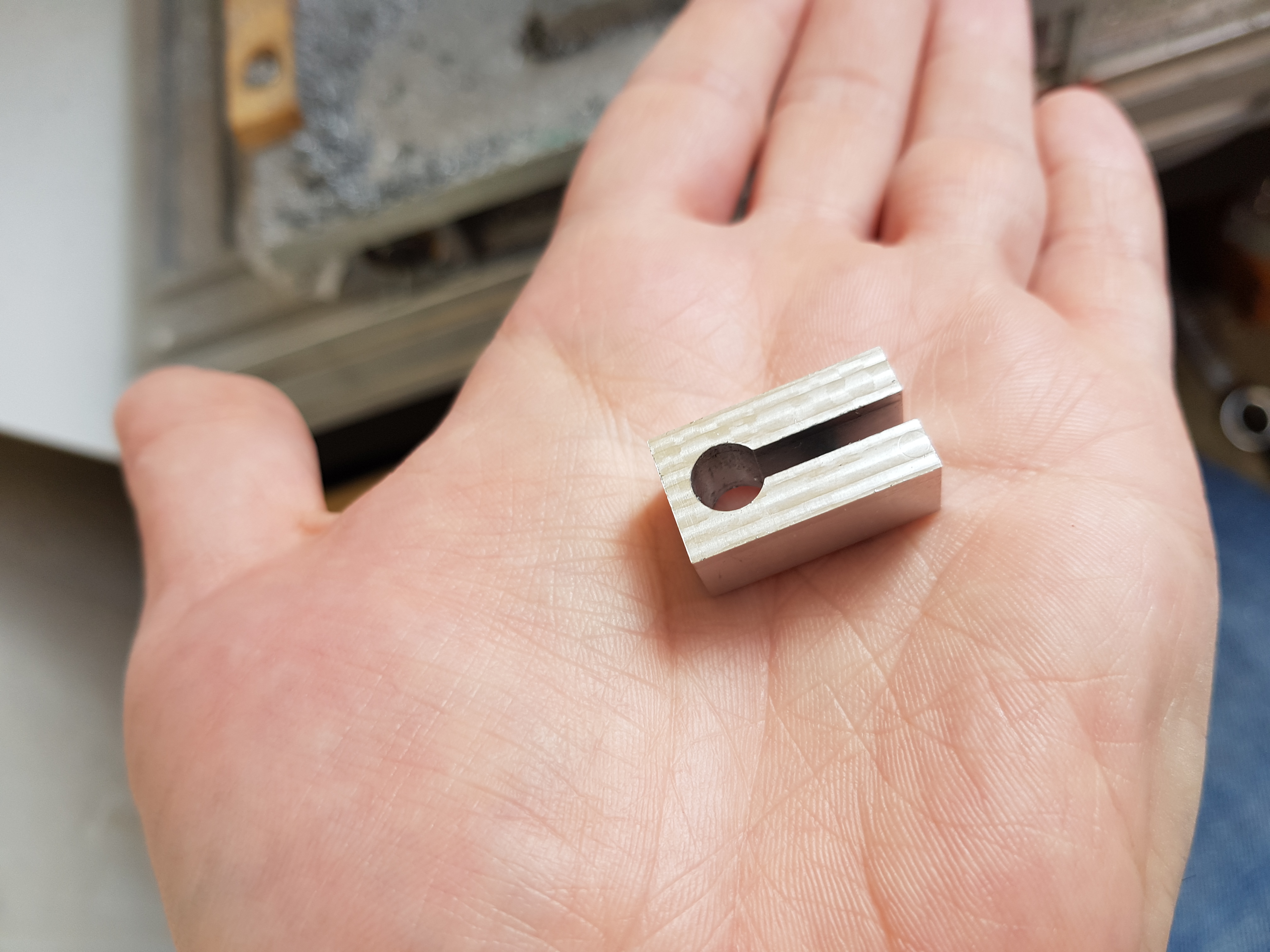

Есть первая осмысленная деталь! ;)
Фреза 3мм, 2-х первая, съем за проход 0.5мм ( берегу фрезу, она одна), припуск на чистовую 0.2, чистовых проходов 2.
Д16Т, подача черновая 0,015 на зуб, 12к оборотов, чистовая 0.005 15к оборотов.
2018-04-13 10-26-12.JPG (3813 просмотров) <a class='original' href='./download/file.php?id=137069&mode=view' target=_blank>Загрузить оригинал (2.63 МБ)</a>
2018-04-13 10-26-24.JPG (3813 просмотров) <a class='original' href='./download/file.php?id=137070&mode=view' target=_blank>Загрузить оригинал (4.19 МБ)</a>
2018-04-13 10-26-40.JPG (3813 просмотров) <a class='original' href='./download/file.php?id=137071&mode=view' target=_blank>Загрузить оригинал (3.33 МБ)</a>
Размеры попали в ноль по штангелю. Вечером микрометром измерю.
2018-04-13 10-27-06.JPG (3813 просмотров) <a class='original' href='./download/file.php?id=137072&mode=view' target=_blank>Загрузить оригинал (4.9 МБ)</a>
2018-04-13 10-27-25.JPG (3813 просмотров) <a class='original' href='./download/file.php?id=137073&mode=view' target=_blank>Загрузить оригинал (5.23 МБ)</a>
Ну и видосик снял коротенький :oops:
https://www.youtube.com/watch?v=DFhhuo1_nW4
Кто подскажет как оттереть шпаклевку с детали бережно, тому почет и уважение.

Имею вопрос.... деталька, что выше имеет таки еще одно отверстие.
Думаю зажать КМДшку в просвет и сделать с двух установов, чтобы стол не гробить?
(на самом деле можно и дрелью, но опытдреления у меня есть, а установов пока нет :hehehe: )
2018-04-13 15-34-40.JPG (3705 просмотров) <a class='original' href='./download/file.php?id=137079&mode=view' target=_blank>Загрузить оригинал (3.82 МБ)</a>
Правильно ли я мыслю или есть еще способы??
Мой Ютуб канал.
Re: Нужна помощь по проекту фрезера по дереву.
КМДшку жалко если фрезой зафигачите. я бы огрызков пластика и бумаги напихал если нада принципиально-идеально. или той же шпакли ей в рожу напихал.. А вообще такие детальки лучше делать чуть длиннее, что бы паз был "внутри". то есть слева была стеночка. а потом, при второй установке после обработки отверстия ее нахрен того этого.... снести...

ScrewDriver писал(а):Правильно ли я мыслю или есть еще способы??
Есть.
Первый установ.
В той проекции, как на фото.
Пошагово.
1. Отверстие контуром, заглубление по спирали. Шаг по Z - в зависимости от станка. но я бы поставил для твоего случая 0,15 на проход. Подача ... ну поставь 800 ..
2. Вырезка по контуру собственно детали. Стратегии аналогично. Шаг можно побольше,
Второй установ.
1. Контурная обработка только отверстия с припуском в 0,1 мм.
2. Контурная обработка вместе с отверстием и пазом тонкой фрезой. Неторопливо, но надёжно.
Как ловить ноли.
Заготовка должны быть точной, по одной грани.
За нее и базируешься. Отталкиваясь от неё и чертишь и рассчитываешь УП.
