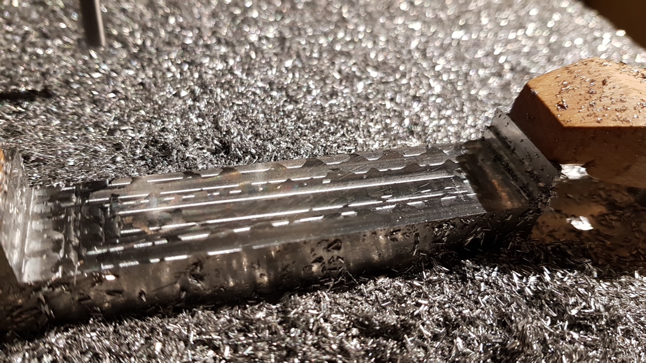

Чуть проверил фрезки - отличные.
Заглубление довел до 8мм, руками подача была 400, обороты 12к, ВД-40 жрутЪ алюм как масло. СОЖ только на таких режимах в дым превращается. :hehehe:
Учусь кароче.
2018-04-11 21-19-31.JPG (3908 просмотров) <a class='original' href='./download/file.php?id=136935&mode=view' target=_blank>Загрузить оригинал (576.33 КБ)</a>
Утром было смешное - думаю фрезу надо достать, посмотреть канавки и тд...
Открутил - фреза сказала БРЯК об станину :cry: Ну и собственно уголок отломил :wik:
Стоимость бесценного опыта 500 р. Хорошо, что не на детали и не последняя фреза, впредь буду умней.
Бегал с люмишкой весь вечер, рассматривал как ее мяли в вальцах :hehehe:
2018-04-11 22-22-22.JPG (3908 просмотров) <a class='original' href='./download/file.php?id=136936&mode=view' target=_blank>Загрузить оригинал (213.18 КБ)</a>

С фрезами надо аккуратненько. У меня пол на кухне где станок стоит кафельный, как-то коробку кукуруз рассыпал... Одна не выжила.
Re: Нужна помощь по проекту фрезера по дереву.
ScrewDriver писал(а):Открутил - фреза сказала БРЯК об станину Ну и собственно уголок отломил
Бесценный опыт :) всего за 500 рублей.... зато теперь всегда будете придерживать фрезу :) ну и радует что это не 20ка твердосплавная.. :))))
