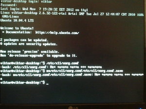

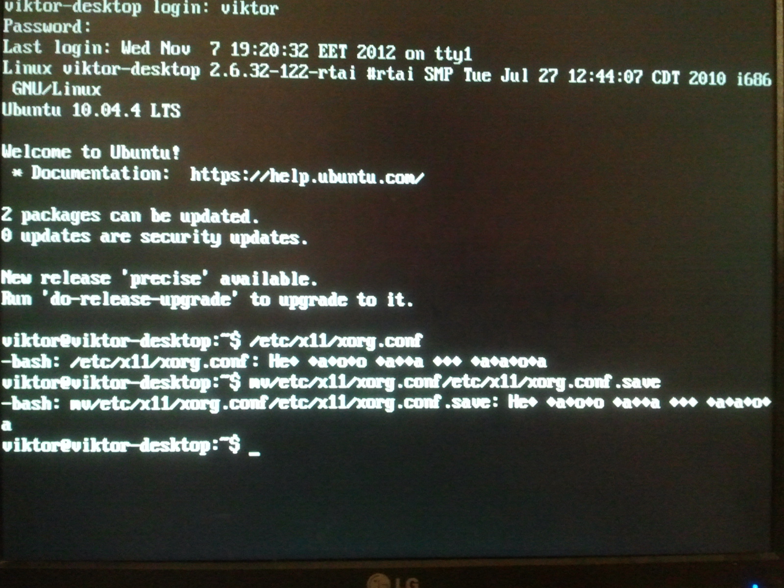

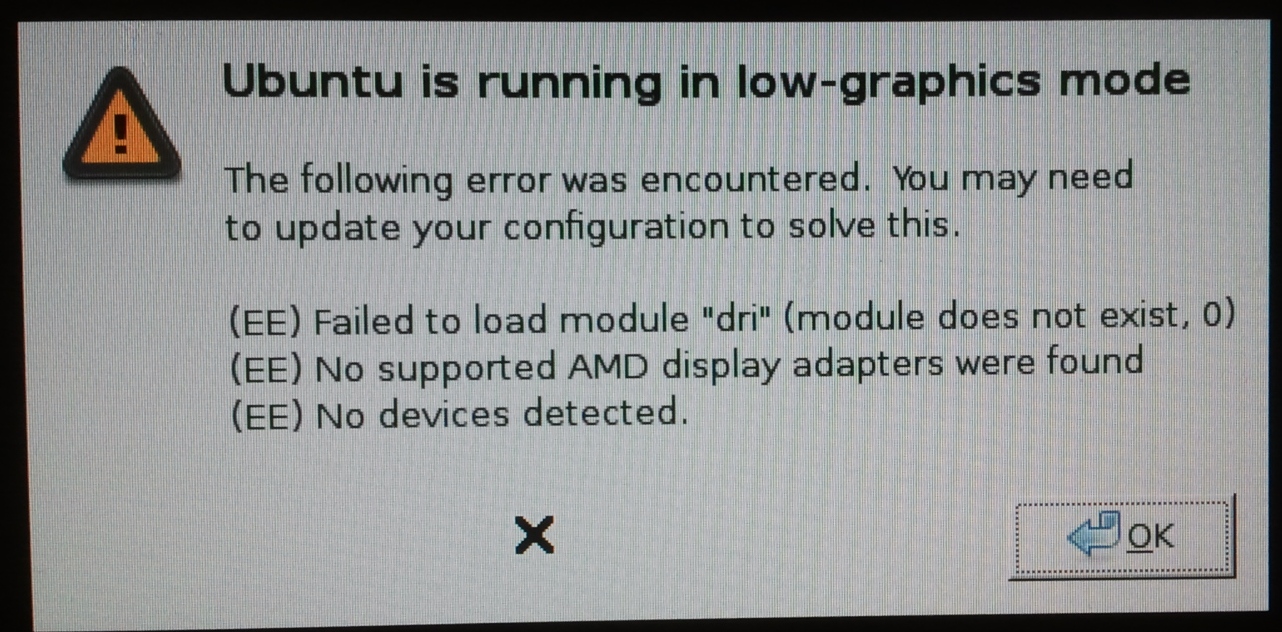

Сообщение viktars »
viktars писал(а):можно посмотреть так: dpkg --list '*fglrx*'.
viktor@viktor-desktop:~$ dpkg --list '*fglrx*'
Желательно=Неизвестно/Установить/Удалить/Удалить полностью/Удержать
| Статус=Not/Inst/Cfg-files/Unpacked/Failed-cfg/Half-inst/trig-aWait/Trig-pend
|/ Ошибка?=(none)/Reinst-required (Status,Err: uppercase=bad)
||/ Имя         Версия   Описание
ii  fglrx          2:8.723.1-0ubu Video driver for the ATI graphics accelerato
ii  fglrx-amdcccle 2:8.723.1-0ubu Catalyst Control Center for the ATI graphics
un  fglrx-control  <нет>       (описание недоступно)
un  fglrx-control- <нет>       (описание недоступно)
un  fglrx-dev      <нет>       (описание недоступно)
un  fglrx-driver-d <нет>       (описание недоступно)
ii  fglrx-kernel-s 2:8.723.1-0ubu Transitional package for fglrx-kernel-source
ii  fglrx-modalias 2:8.723.1-0ubu Identifiers supported by the ATI graphics dr
un  xfree86-driver <нет>       (описание недоступно)
ii  xorg-driver-fg 2:8.723.1-0ubu Transitional package for xorg-driver-fglrx
un  xorg-driver-fg <нет>       (описание недоступно)
Посмотрел :D А что мне с этим делать :thinking:

Re: Установка LinuxCNC EMC2
Ужос какое старьё тебе поставили!
viktars писал(а): Посмотрел :D А что мне с этим делать :thinking:
Удалять.
Только сначала надо его выключить. Как это сделать в этой древности я уже не помню, покажи список файлов первых 4-пакетов, может вспомню.
Список файлов смотреть так:
dpkg -L <имя пакета>

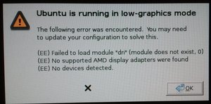

UAVpilot писал(а):А у тебя сейчас графический режим запускается?
Запускается с двумя предупреждениями. Я их сфотографировал (думаю поможет):
первое (3030 просмотров) <a class='original' href='./download/file.php?id=9122&sid=a0d1e83c11edb99f1430993f8eba03ce&mode=view' target=_blank>Загрузить оригинал (408.12 КБ)</a>
первое
второе (3030 просмотров) <a class='original' href='./download/file.php?id=9123&sid=a0d1e83c11edb99f1430993f8eba03ce&mode=view' target=_blank>Загрузить оригинал (468.94 КБ)</a>
второе

Это до удаления пакетов?
Похоже ручками там хорошо поковырялись...

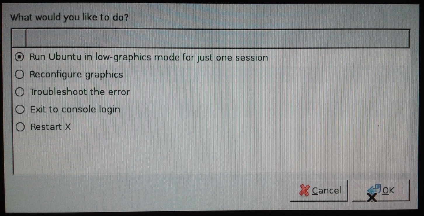

Что хоть за версия убунты?
Попробуй выбрать "Reconfigure graphics". Если не поможет, то покажи содержимое /etc/X11/xorg.conf

UAVpilot писал(а):Попробуй выбрать "Reconfigure graphics"
попробывал :roll: предложило 3 варианта: 1* use default (generic) configuration
2 create configuration for this hardware
3 use your backed-up configuration
по умолчанию было выделено первоею ->o.k.->restart->сиреневый экран(загрузка ubunta)->чёрный экран и звук убунты, якобы загрузилась->всё чёрный экран и теперь я здесь благодаря виндоуз :thinking:
Я мастер хреновый, но дорогой.

UAVpilot писал(а):Когда загрузится с тёмным экраном попробуй нажать Ctrl-Alt-F1
Да запустилось
UAVpilot писал(а):Вобщем нужно посмотреть на содержимое /etc/X11/xorg.confСпрятать можно командой:
mv /etc/X11/xorg.conf /etc/X11/xorg.conf.save
Если я правильно сделал, то результат на фото:
Nick писал(а):А при загрузке с LiveCD монитор работает?
C диска запустилось, но с третьего раза. 1 чёрный экран. 2 полосатый. 3 запустилось и даже емс2 axis заработал.
А что легче с пакетами бороться или линукс переустановить с правильными драйверами?
Фото0381.jpg (2983 просмотра) <a class='original' href='./download/file.php?id=9148&sid=a0d1e83c11edb99f1430993f8eba03ce&mode=view' target=_blank>Загрузить оригинал (720.49 КБ)</a>
Мои команды надо либо копипастить, либо внимательно набивать, а то ты их вбил без пробелов, вот оно и ругается. :)
Если каждый раз запускается по разному, то подозреваю какие-то железные проблемы (видеокарта, память и т.п.). У меня на одном компе было нечто похожее, только ещё некоторые программы при запуске падали - поменял видеокарту, материнку, память, а оказалось диск потихоньку сдыхает.
В твоём случае наверно будет проще переустановить линукс, но не устанавливать на него ничего из сторонних источников. И если что-то будет не так с разрешением, то причину будет проще найти на "чистой" системе.
А для начала попробуй позагружаться с CD и во всех этих вариантах экрана добыть файл /var/log/Xorg.0.log, например на флешку скинуть.
