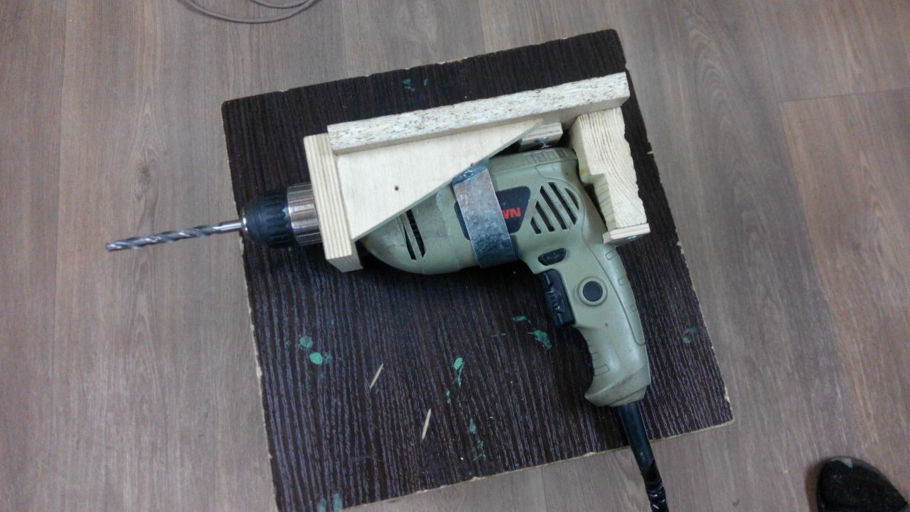

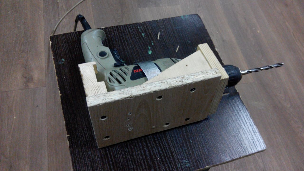

Сообщения: 7490
Re: Какой дрелью пользуетесь?
Настало время расчехлить фанёрку и ЛДСП :geek: Завтра доделаю саму стойку. Будет работать это дело от силы тяжести. Бюджет - чуть меньше 30к.
WhatsApp Image 2018-04-06 at 21.07.35 (1).jpeg (5617 просмотров) <a class='original' href='./download/file.php?id=136529&mode=view' target=_blank>Загрузить оригинал (122.58 КБ)</a>
WhatsApp Image 2018-04-06 at 21.07.35.jpeg (5617 просмотров) <a class='original' href='./download/file.php?id=136530&mode=view' target=_blank>Загрузить оригинал (126.69 КБ)</a>
WhatsApp Image 2018-04-06 at 21.07.36.jpeg (5617 просмотров) <a class='original' href='./download/file.php?id=136531&mode=view' target=_blank>Загрузить оригинал (118.43 КБ)</a>

Что то не понял а за что тут 30к ?

Сообщения: 7490
Taganrog писал(а):Что то не понял а за что тут 30к ?
30 копеек тут за свет, всё остальное найдено по углам мастерской :hehehe:
