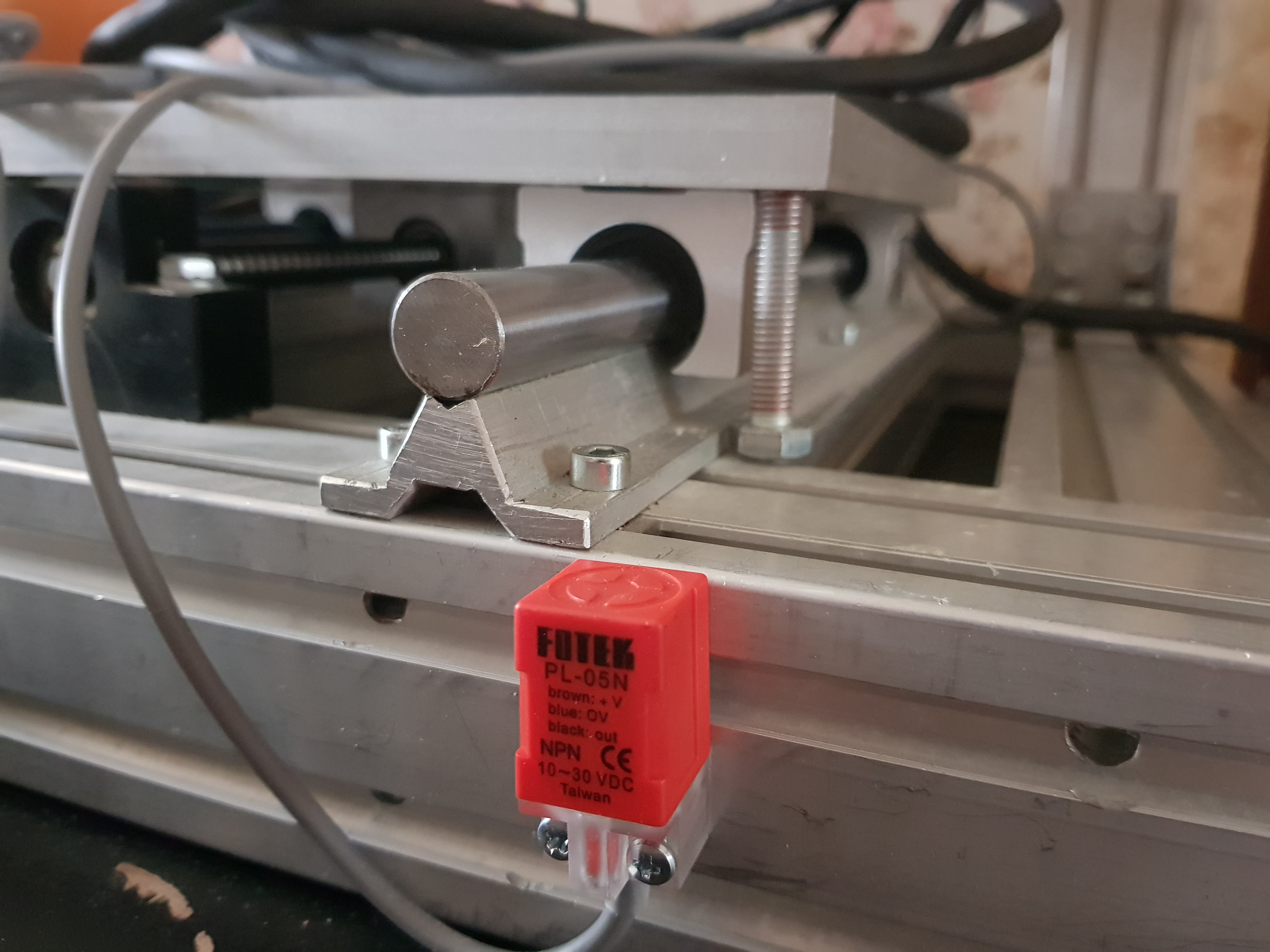

Концевики подключил болтами на проход, вот по такому принципе.
2018-03-26 08-59-36.JPG (3836 просмотров) <a class='original' href='./download/file.php?id=135601&mode=view' target=_blank>Загрузить оригинал (3.07 МБ)</a>
Болты закернил в резьбе и посадил на фиксатор резьбы, надеюсь никуда не денутся.
