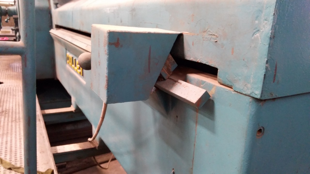

Сейчас на этом старом станке установлен датчик и блок измерения (датчик и блок повреждены)
фирмы TRAK
причем датчик не линейка а что-то типа энкодера с колесиком (или как старые мышки для компьютера с колесиком),
который ездит по направляющей...
первый раз вижу такие датчики, не знаю сейчас такие продаются и насколько точно они измеряют.

Re: Какою линейку выбрать на 4700mm точность 0.1mm? Отображе
__engineer__ писал(а):причем датчик не линейка а что-то типа энкодера с колесиком (или как старые мышки для компьютера с колесиком), который ездит по направляющей...
Обычный энкодер(индуксин/сельсин) с колесиком.
__engineer__ писал(а):насколько точно они измеряют
на сколько точно изготовлен диаметр колесика и не попадают ли пылинки под него. Датчик наверно какой нибудь сельсин, индуксин и выдает синусойду. Разбери коробульку датчика и там все видно будет.
А современный обычно выдают TTL и квадратурный сигнал АВ.
Можно купить китайский DRO https://pulsar.ebay.com/plsr/clk/0/SADS ... gTfA%22%7D на нужное кол-во осей без стеклянных линеек. И купить ленту магнитную или оптическую сколько денег не жалко + датчики к ним которы выдают TTL АВ сигнал ;)
