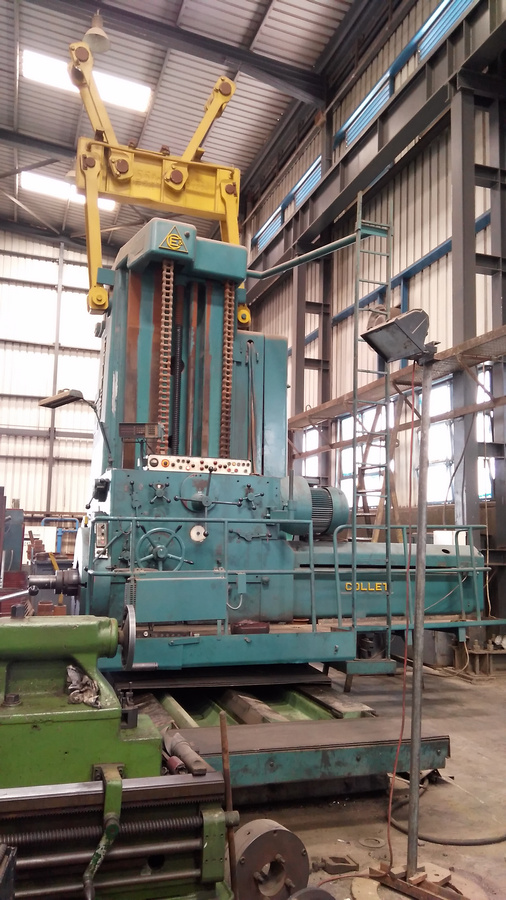

роконсультируйте пожалуйста по датчикам положения.
Нам необходимо на станок установить 3 линейки c точностью 0.1мм (на всем ходе линейки)
Длины линеек:
Axis #X : 4700 mm
Axis #Y : 2000 mm
Axis #Z : 3000 mm
Какие ленийки Вы можете посоветовать.
Сигнал с линеек мы хотели бы завести на какой-нибудь индикатор, индикатор только отображение, никакого задания, логики, выходов не нужно.
нам нужна только система измерения для оператора, поэтому установка ПЛК или ЧПУ не планируется.
Поэтому выход с линеек может быть любой.
В приоритете линейки от heidenhain и Gefran

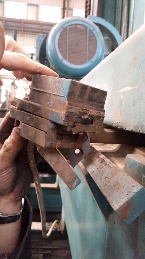

Сообщение __engineer__ »

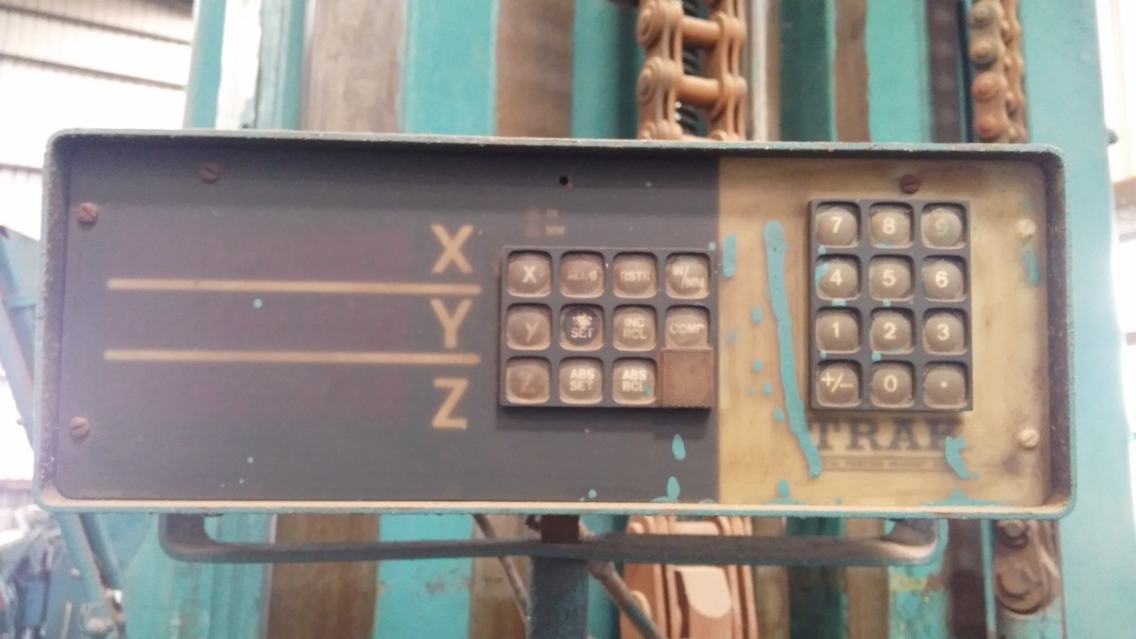

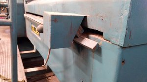

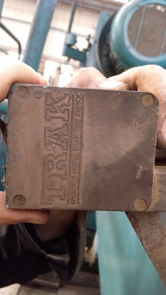

Сейчас на этом старом станке установлен датчик и блок измерения (датчик и блок повреждены)
фирмы TRAK
причем датчик не линейка а что-то типа энкодера с колесиком (или как старые мышки для компьютера с колесиком),
который ездит по направляющей...
первый раз вижу такие датчики, не знаю сейчас такие продаются и насколько точно они измеряют.
IMG_20180404_140317.jpg (4188 просмотров) <a class='original' href='./download/file.php?id=136407&mode=view' target=_blank>Загрузить оригинал (139.59 КБ)</a>
IMG_20180404_140648.jpg (4188 просмотров) <a class='original' href='./download/file.php?id=136408&mode=view' target=_blank>Загрузить оригинал (139.21 КБ)</a>
IMG_20180404_150740.jpg (4188 просмотров) <a class='original' href='./download/file.php?id=136409&mode=view' target=_blank>Загрузить оригинал (120.76 КБ)</a>
IMG_20180404_150749.jpg (4188 просмотров) <a class='original' href='./download/file.php?id=136410&mode=view' target=_blank>Загрузить оригинал (131.17 КБ)</a>
Re: Какою линейку выбрать на 4700mm точность 0.1mm? Отображе
__engineer__ писал(а):причем датчик не линейка а что-то типа энкодера с колесиком (или как старые мышки для компьютера с колесиком), который ездит по направляющей...
Обычный энкодер(индуксин/сельсин) с колесиком.
__engineer__ писал(а):насколько точно они измеряют
на сколько точно изготовлен диаметр колесика и не попадают ли пылинки под него. Датчик наверно какой нибудь сельсин, индуксин и выдает синусойду. Разбери коробульку датчика и там все видно будет.
А современный обычно выдают TTL и квадратурный сигнал АВ.
Можно купить китайский DRO https://pulsar.ebay.com/plsr/clk/0/SADS ... gTfA%22%7D на нужное кол-во осей без стеклянных линеек. И купить ленту магнитную или оптическую сколько денег не жалко + датчики к ним которы выдают TTL АВ сигнал ;)

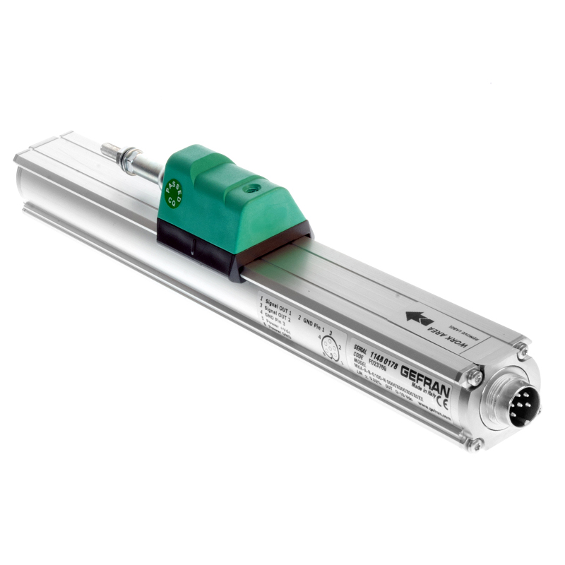

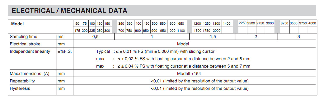

на похожем станке
видел люди ставят линейку на 4000мм с выходом 0..10В и заводят в ПЛК
gefran mk4 + трансмиттер gefran PCIR
http://www.gefran.com/en/products/125-m ... log-output
правда я так и не понял там постоянные 0-10V DC или какой-то хитрый сигнал sin/cos.
и какая там погрешность..???
кто нибудь использовал такие линейки?
