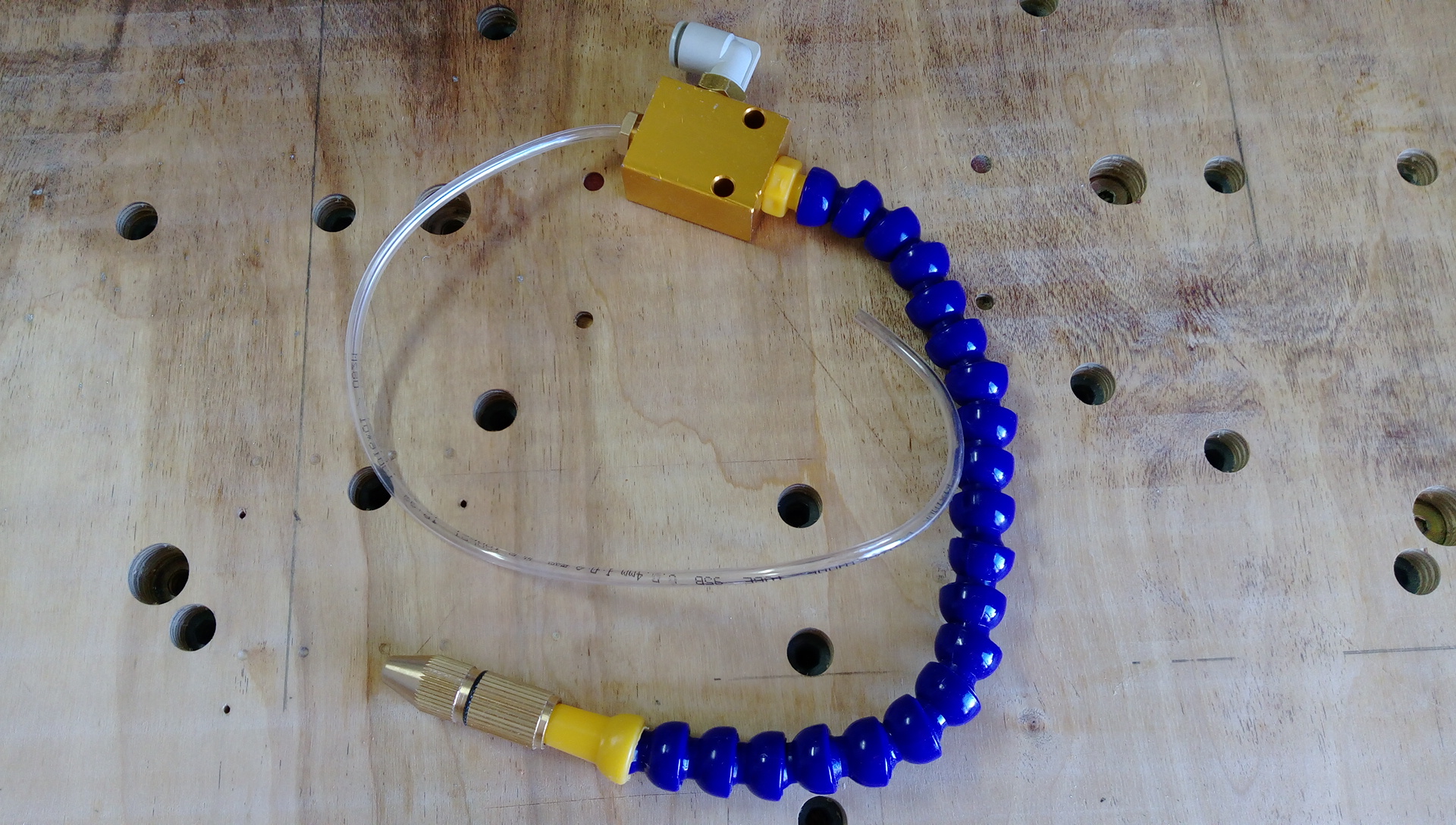

Купил шарнирный шланг для СОЖ со встроенной трубкой и жиклером для смешивания
воздуха и жидкости на выходе по принципу аэрографа.
