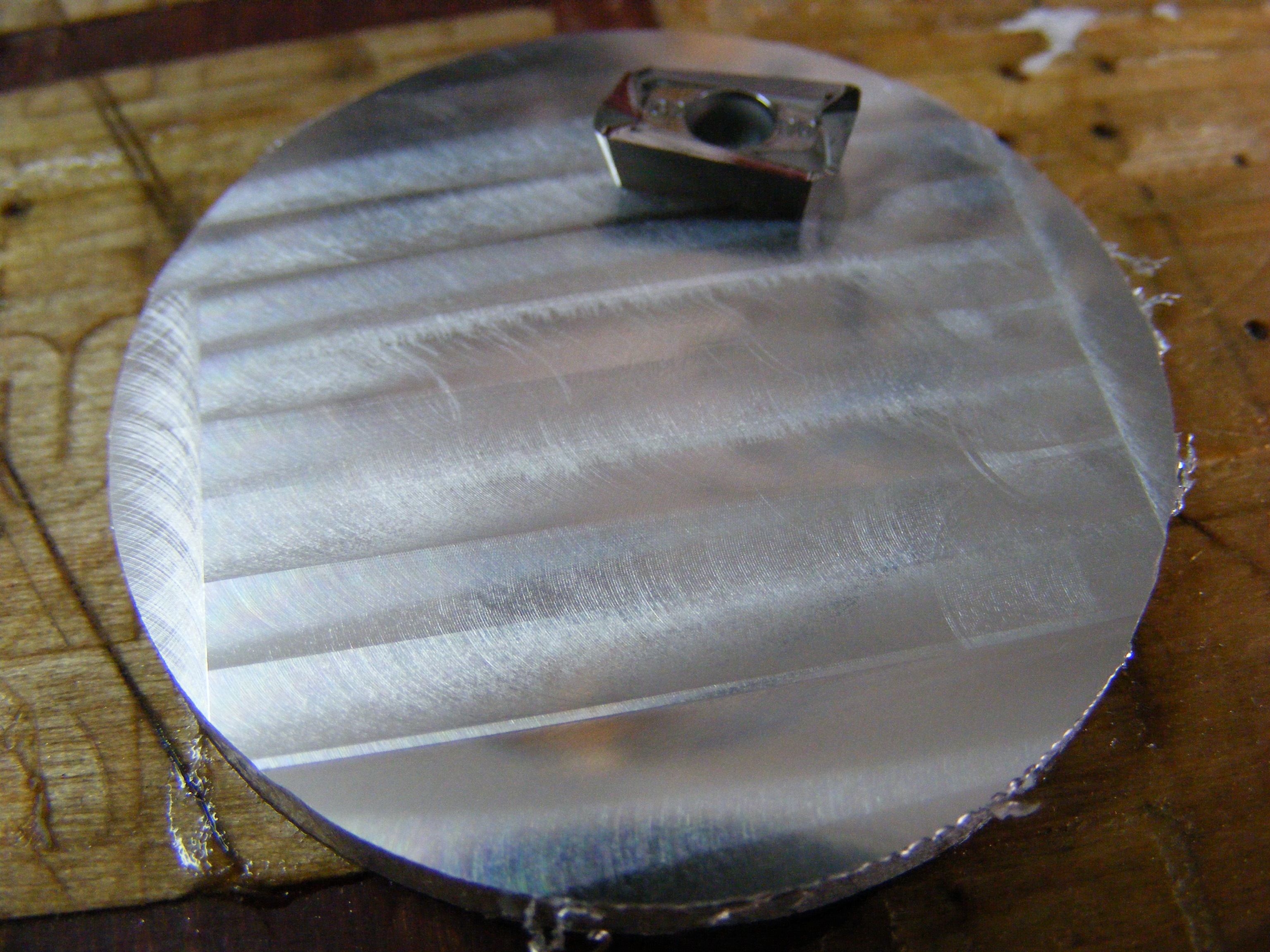

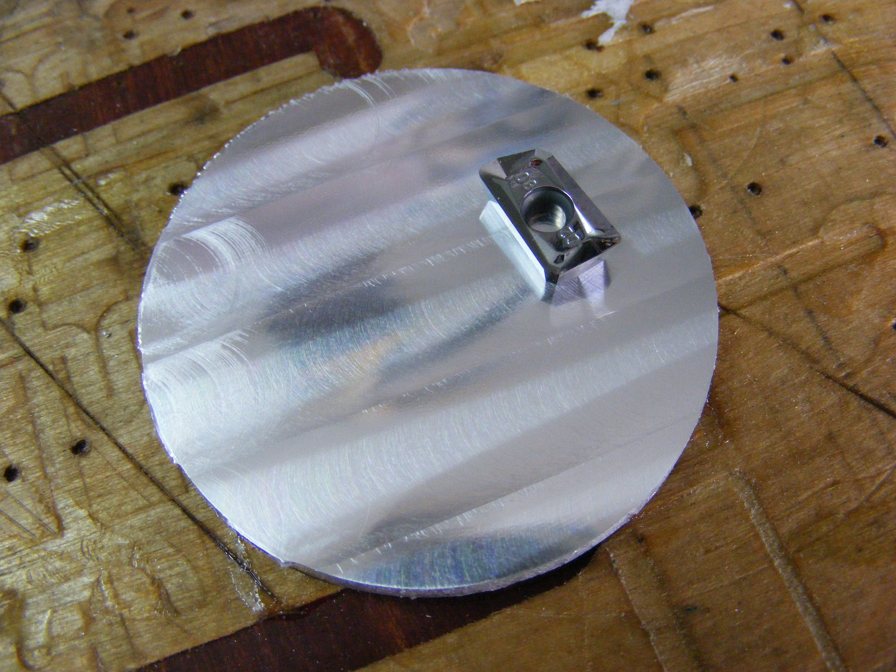

Купил для попробовать фрезу с пластинами , держатель BAP300R 12mm и пластины
Korloy APKT1135 и JLI APKT1135 PCD (алмаз) по цветмету.
Тест на куске алюминия 5000 серии.На сухую 12000об/мин 1200мм/мин заглубление 0,2мм шаг 4мм.
До этого пробовал на твёрдом алюминии с теми же режимами только шаг был 10мм у PCD была поверхность чуть хуже и более шумный рез.
https://www.youtube.com/watch?v=KSZ1G3mE0zM
https://www.youtube.com/watch?v=InMPBllAePU
С PCD поверхность чище. (6458 просмотров) <a class='original' href='./download/file.php?id=136914&mode=view' target=_blank>Загрузить оригинал (1.5 МБ)</a>
А с полированной пластиной поверхность хуже,<br />алюминий налипает. (6458 просмотров) <a class='original' href='./download/file.php?id=136915&mode=view' target=_blank>Загрузить оригинал (1.48 МБ)</a>
алюминий налипает.
Сообщения: 2098
Re: ЧПУ на сварной раме.
А если маслом поверхность смазать перед обработкой для полированной пластинки?
На первом видео довольно отчетливо слышно как фреза дорезает при проходе квадрата. На втором видео не услышал, но на поверхности это явно видно.
Можешь попробовать делать рабочий ход в одну сторону, возврат не поднимая фрезы? Интересно насколько изменится рез.

nevkon писал(а):А если маслом поверхность смазать перед обработкой для полированной пластинки?
Если использовать СОЖ то рез чистый . Целью было убедиться что на пластину PCD меньше налипает алюминий чем на полированную по алюминию для этого специально
взял алюминий 5000 серии.
nevkon писал(а):На первом видео довольно отчетливо слышно как фреза дорезает при проходе квадрата. На втором видео не услышал, но на поверхности это явно видно.
PCD пластина прямая из за этого более шумная я так думаю.
nevkon писал(а):Можешь попробовать делать рабочий ход в одну сторону, возврат не поднимая фрезы? Интересно насколько изменится рез.
Сделал так, 12000об/мин 1200мм/мин 0.3мм глубина 10мм ширина на сухую ( с масленым туманом было бы хорошо.)
https://www.youtube.com/watch?v=tS2YixiuWpk
PCD пластина плоская (6329 просмотров) <a class='original' href='./download/file.php?id=136953&mode=view' target=_blank>Загрузить оригинал (1.51 МБ)</a>
результат теста (6329 просмотров) <a class='original' href='./download/file.php?id=136957&mode=view' target=_blank>Загрузить оригинал (1.51 МБ)</a>
результат теста

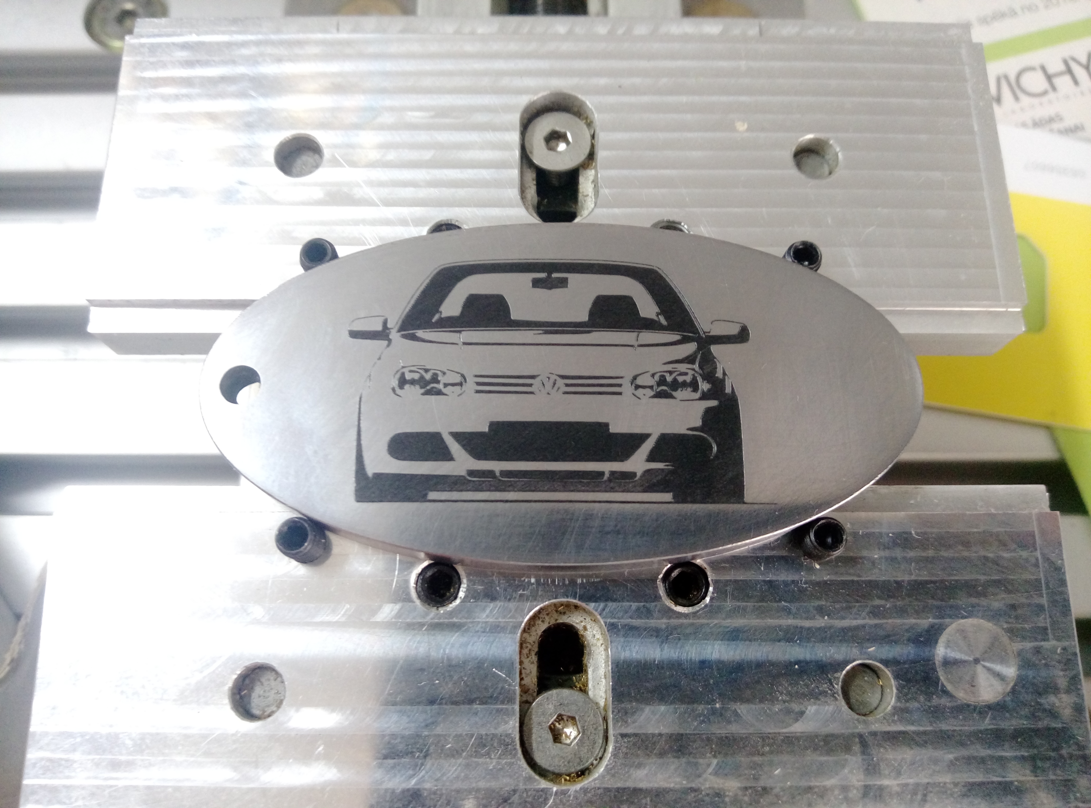

Гравировка стали китайским алмазным гравером.
Заготовку смазал маслом.
https://www.youtube.com/watch?v=uVXjQXMYsQM
После гравировки. (5744 просмотра) <a class='original' href='./download/file.php?id=141342&mode=view' target=_blank>Загрузить оригинал (2.68 МБ)</a>
После гравировки.
Макросъемка (5744 просмотра) <a class='original' href='./download/file.php?id=141343&mode=view' target=_blank>Загрузить оригинал (1.43 МБ)</a>
Макросъемка
Результат после затирки. (5744 просмотра) <a class='original' href='./download/file.php?id=141344&mode=view' target=_blank>Загрузить оригинал (3.04 МБ)</a>

Довольно глубоко процарапало. Пружинка тугая?
Затирали c графитом?

Udjin писал(а):Довольно глубоко процарапало. Пружинка тугая?
Давление пружины 400-450 грамм.
Затирал специальным карандашом , глубина конечно для него маловата , но эффект есть.

paganel писал(а):Затирал специальным карандашом
Карандаши в сети нахожу только для затирки кафеля.
Расскажите, пожалуйста, подробней про этот карандашик. Или линк дайте.
Зачерняю либо эпокси с колером, либо водостойким маркером (перманентные маркеры), но если есть специализированный затирочный карандаш, для металла, это весьма полезная штучка в деле гравирования и не только.
НА фото выше что то типа такого http://www.markal.com/solid-paint-markers/lacquer-stik/
Брал здесь https://www.gravierbedarf.de/epages/632 ... oducts/FSS

sima8520 писал(а):НА фото выше что то типа такого http://www.markal.com/solid-paint-markers/lacquer-stik/
Это он и есть.
