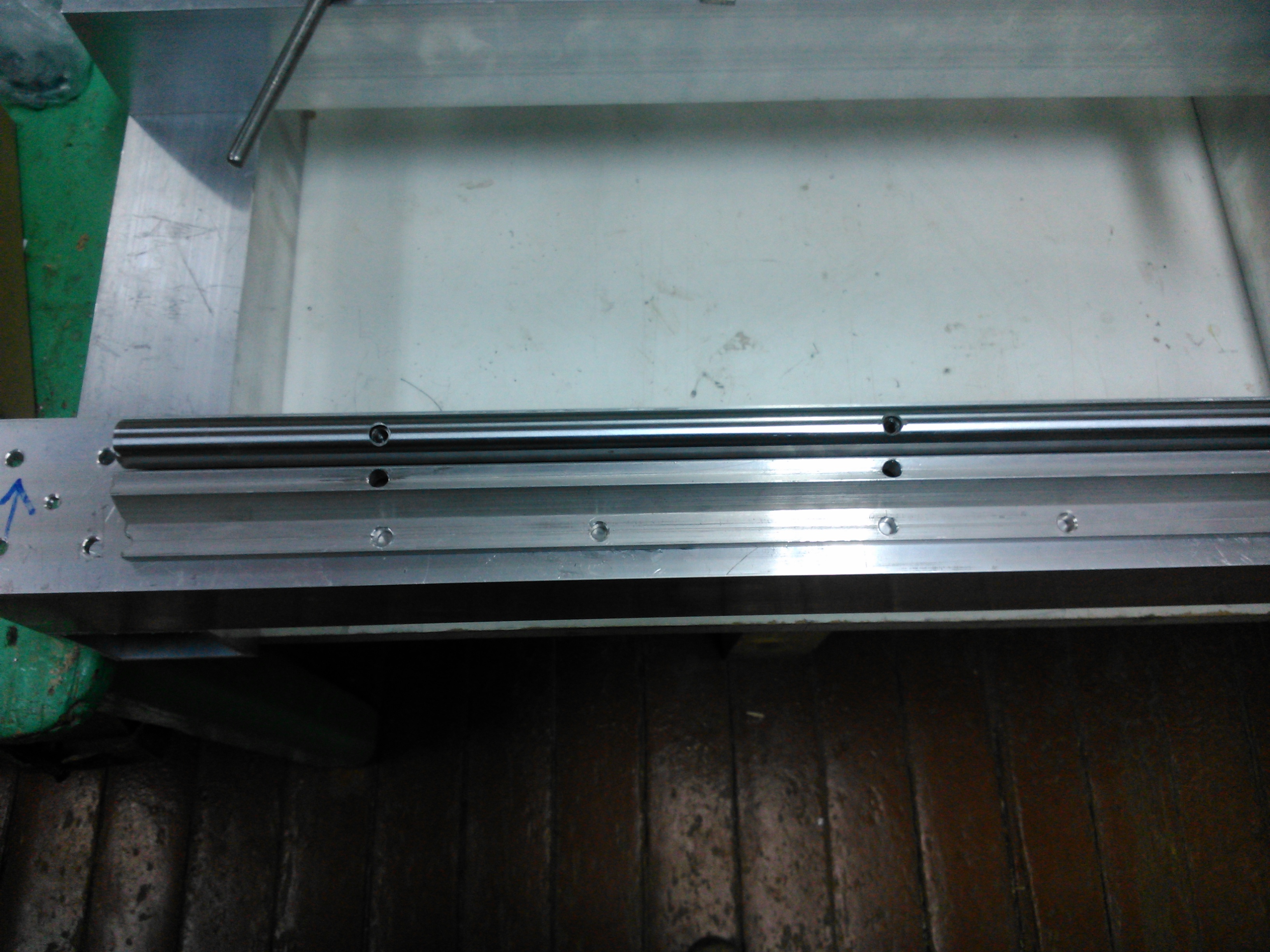

Добрый день, продолжаю заниматься станочком в перерыве между кружковскими соревнованиями- подготовил к сборке профиль портала. В центральной трубе резьбовые отверстия М5 с двух сторон, в верхней и нижней- сквозные отверстия.
SAM_0626.JPG (3645 просмотров) <a class='original' href='./download/file.php?id=134245&mode=view' target=_blank>Загрузить оригинал (5.42 МБ)</a>
Сегодня попробовал повторно склеить отрезки профиля предварительно обработав поверхность хлорным железом, только поверхность не значительно поменяла цвет после травления.

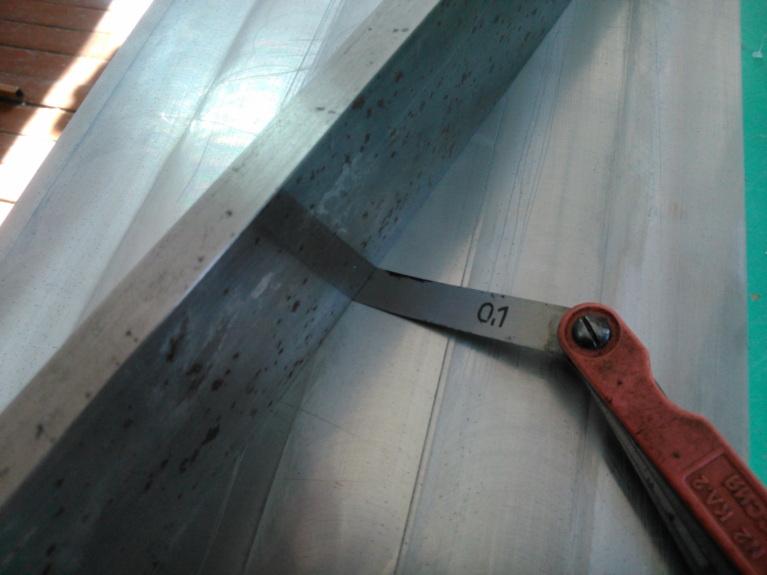

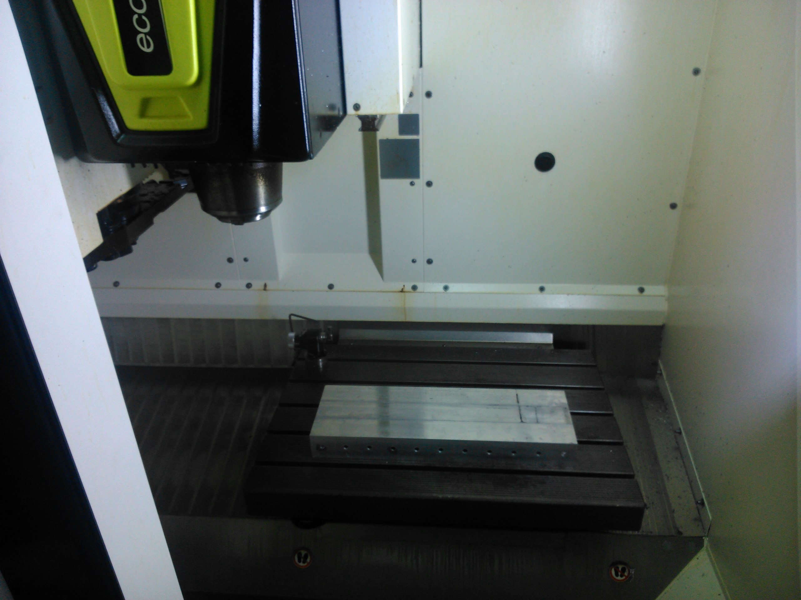

При сборке балки портала идеальной плоскости не получилось, отдал сегодня в на фрезеровку в универ. Немножко поспорили по способу базирования, предлагали прижать балку прямо к столу станка прихватами , а на счет обработки в тисках отговаривали, все же настоял попробовать обработать в тисках - опасаюсь, что иначе заготовка примет форму стола ,а после обработки снова "сыграет " и получим то же самое корыто.
Не удержадся - сфоткал заготовочку на операционном столе :hehehe:

В первом приближении банан по обоим сторонам в районе 3 соток, пропеллер не измерить - нет поверочной плиты.
Для ОЦ, позволяющего получить 6-7 квалитет точности это нормальный результат? По крайней мере , тот кто выполнял работу ссылается на не жесткость конструкции и наличие внутренних напряжений.

Пропеллер и квалитет вещи несовместимые в одном предложении. Квалитет лишь гарантирует получение размеров с этим квалитетом, но не гарантирует отсутствие деформаций после обработки. Я бы фрезеровал эту деталь с припуском, а потом через несколько дней повторил фрезеровку в чистовой размер с менее жёсткой фиксацией, хоть на суперклей.
Сообщения: 13713
Re: Портальник моделиста1000х350х120
Крепить нужно без напряга заготовки.
Samodelkin 88
Сообщения: 1056
Репутация: 727
Откуда: Курган
Сообщение Samodelkin 88 »
frezeryga писал(а):Крепить нужно без напряга заготовки.
К сожалению не присутствовал во время обработки. Оговорено было черновую базу обработать в тисках, а уже после- выставить на столе и пройти вторую сторону начисто.

В догонку про кривость балки портала- промерял щупом и поверочной линейкой:
по длинной стороне прогиб примерно 0,035 ( щуп 3 сотки пролетает, 4 сотки- подкусывает но не лезет),
по короткой стороне- нормально ( 3 сотки не проходит и не подкусывает)
"пропеллер" примерно 0,12 мм ( по середине диагонали щуп 0,1 проходит, 0,13 - нет)
