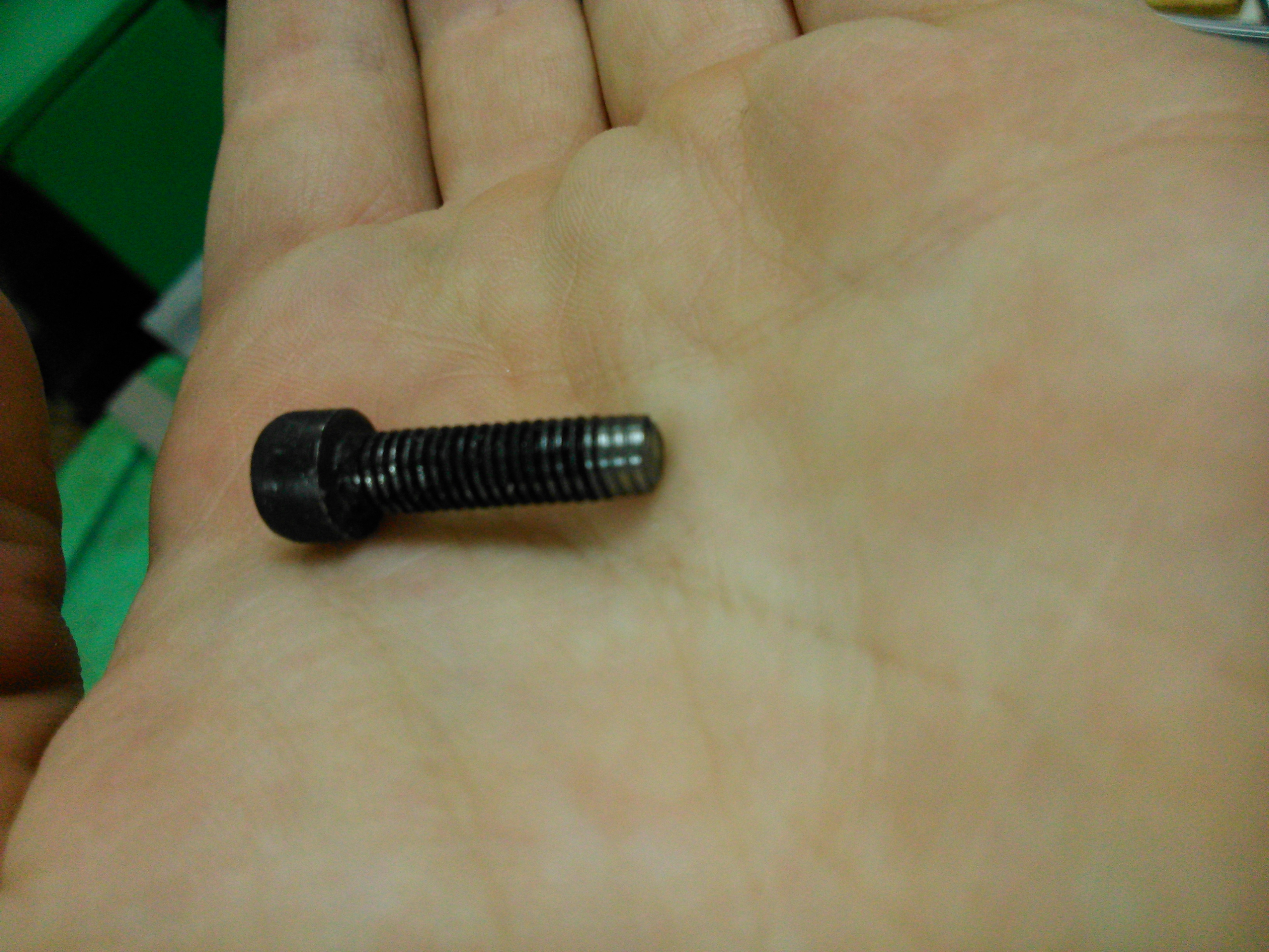

собрал..... Точнее попытался :pssdoff: Подозрительно легко вкрутились китайские черненые винтики, да так, что затяжки соединения так и не последовало- выкручиваю обратно и вуаля:
DSC_1592.jpg (2932 просмотра) <a class='original' href='./download/file.php?id=135910&mode=view' target=_blank>Загрузить оригинал (1.83 МБ)</a>
Короче - очередное китайское овног - в утиль! Кульминацией стала резьба в самих кругляках- нарезано буквально 5 мм.
В итоге спектр доработок финально выглядит так:
1. Зачистка заусенцев где только можно.
2. В подложке - сверление крепежных отверстий по краям, цековка с обратной стороны под винт DIN912 М5
3. Фаски на всех отверстиях.
4. Дорезал резбу на максимально возможную глубину в самом кругляке
5. Винты крепления рельса - под замену с применением фиксатора резьбы.
Такие сюрпизы)) но в целом по механике особых вопросов не возникло. Станина почти собрана, отдал на фрезеровку часть алюминиевых деталей - так что дело теперь только в сроках изготовления .
