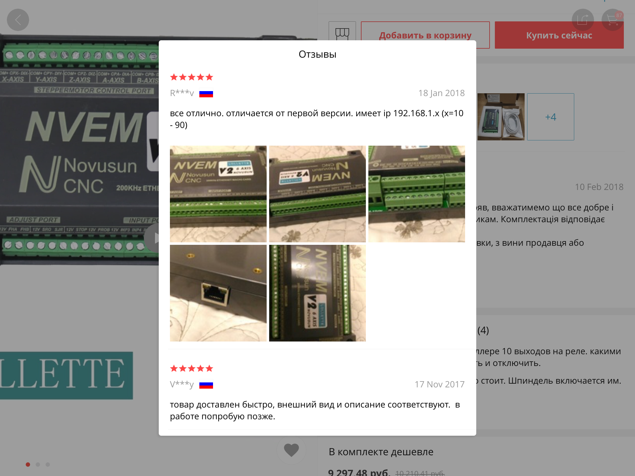

Попробовал плагин. Не работает. Мач не видит контроллер. Внутри длл видно айпи адрес - 192.168.1.0/24
/24 это маска 255.255.255.0
На роутере был выставлен айпи как в инструкции 192.168.31.1
Dhcp раздает с 20—50
Может плагин исключительно для версии 2 ?
Добавлю.
Почитал отзывы на али. Вот что пишут про вторую версию.
Айпишник действительно 192.168.1.ххх
Скорее всего длл для второй версии и с первой не будет работать. Кто нибудь может пропатчить длл и поменять внутри айпи?

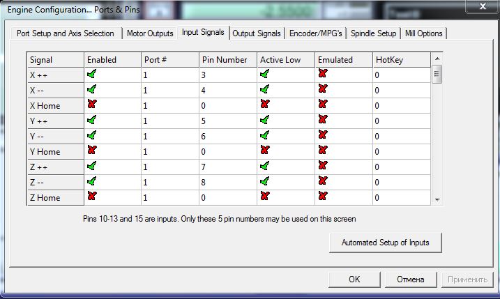

1.JPG (5919 просмотров) <a class='original' href='./download/file.php?id=136141&mode=view' target=_blank>Загрузить оригинал (66.37 КБ)</a>
2.JPG (5919 просмотров) <a class='original' href='./download/file.php?id=136142&mode=view' target=_blank>Загрузить оригинал (58.39 КБ)</a>
3.JPG (5919 просмотров) <a class='original' href='./download/file.php?id=136143&mode=view' target=_blank>Загрузить оригинал (62.75 КБ)</a>
4.JPG (5919 просмотров) <a class='original' href='./download/file.php?id=136144&mode=view' target=_blank>Загрузить оригинал (65.16 КБ)</a>
5.JPG (5919 просмотров) <a class='original' href='./download/file.php?id=136145&mode=view' target=_blank>Загрузить оригинал (131.11 КБ)</a>

Mach3 пишет в строке статуса что контроллер NVEM подключен?
Mehobr
Сообщения: 161
Зарегистрирован: 15 июн 2015, 00:20
Репутация: 18
Re: Помогите разобраться, контроллер DDLMV1
Сообщение Mehobr »
FLUKE писал(а):Пробуй это:
http://www.cnc-club.ru/forum/viewtopic. ... 17#p419417
Попробовал, не помогает.
bawero писал(а):Mach3 пишет в строке статуса что контроллер NVEM подключен?
Нет, не пишет.

Кабелем подключаете который в комплекте был?
Диоды в сетевом разъёме на контроллере показывают признаки жизни?
Плагин активировали галочкой?
IP адрес компьютера настроили ?
