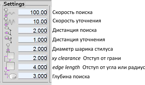

Сейчас поиск начинаем от центра.
edge length - это будет приблизительное расстояние от этого центра до измеряемой грани (типа радиус),
xy clearance - это отступ от грани для поиска, которым одновременно компенсируется и неточность выставления в центр, и приблизительное значение edge length
setts1.png (87168 просмотров) <a class='original' href='./download/file.php?id=134640&mode=view' target=_blank>Загрузить оригинал (79.15 КБ)</a>
Вводим их (не забываем об остальных очевидных параметрах) и всё готово к измерениям :)
P.S. Напоминаю, что перед тем, как нажать на кнопку, центроискатель следует установить над заготовкой по XY приблизительно в положение, указанное цветной точкой на этой кнопке. Для другой кнопки - другое положение над заготовкой.
