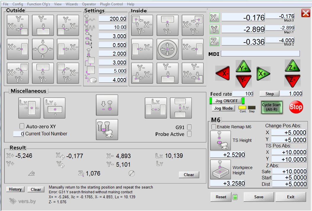

Приложение Probe Wizard для работы с центроискателем и датчиком инструмента в Mach3

verser
Сообщения: 1853
Репутация: 1282
Откуда: Тбилиси
Re: Работа с центроискателем в Mach3
Сообщение verser »
Probe Wizard ещё будет активно обновляться, из основного - это
- подключение поворота координатной системы по обмерянной заготовке,
- быстрая ручная смена инструмента (с автоизмерением, remap M6)
- принимаются пожелания.
woodman писал(а):Сделайте интерфейс русскоязычный.
Сделал.

systemvel
Сообщения: 105
Зарегистрирован: 28 янв 2014, 20:21
Репутация: 90
Сообщение systemvel »
Я попробовал вашу программу мне не понравилось у cnc-logic мне больше понравилось единственное чего мне не хватает отдельный поиск центра по Х и по Y
если вы это сделайте я буду пользоваться вашей программой.
verser
Сообщения: 1853
Репутация: 1282
Откуда: Тбилиси
Сообщение verser »
Отдельный поиск центра по Х и по Y есть.

systemvel
Сообщения: 105
Репутация: 90
Мне не хватает отдельно таких двух кнопок
поиск  центра (87608 просмотров) <a class='original' href='./download/file.php?id=134580&sid=9304c3b8c411868bff3b2b63541a169d&mode=view' target=_blank>Загрузить оригинал (40.68 КБ)</a>
поиск центра

verser
Сообщения: 1853
Репутация: 1282
Откуда: Тбилиси
Сообщение verser »
systemvel писал(а):Мне не хватает отдельно таких двух кнопок
Хороший вариант. Сделал.

verser
Сообщения: 1853
Репутация: 1282
Откуда: Тбилиси
Сообщение verser »
И сразу исправил баг в кнопках Lx, Lу. Перезалейте, кто уже успел скачать сегодняшнее обновление.
MGG писал(а): А на линуху ?) и можно сделать отдельно задавать размеры по Х и У, чтобы прямоугольники сразу обмерять
:) Сделаем.

systemvel
Сообщения: 105
Репутация: 90
Все работает отлично.
Не большая ремарка, начинать поиск от центра будет наверное луче,
размеры на оси необходимо отдельно прописывать.
systemvel
Сообщения: 105
Репутация: 90
Авто обнуление не работает.
verser
Сообщения: 1853
Репутация: 1282
Откуда: Тбилиси
Сообщение verser »
systemvel писал(а):Все работает отлично.
Сейчас поиск начинаем от центра.
edge length - это будет приблизительное расстояние от этого центра до измеряемой грани (типа радиус),
xy clearance - это отступ от грани для поиска, которым одновременно компенсируется и неточность выставления в центр, и приблизительное значение edge length
setts1.png (87538 просмотров) <a class='original' href='./download/file.php?id=134640&sid=9304c3b8c411868bff3b2b63541a169d&mode=view' target=_blank>Загрузить оригинал (79.15 КБ)</a>
Вводим их (не забываем об остальных очевидных параметрах) и всё готово к измерениям :)
P.S. Напоминаю, что перед тем, как нажать на кнопку, центроискатель следует установить над заготовкой по XY приблизительно в положение, указанное цветной точкой на этой кнопке. Для другой кнопки - другое положение над заготовкой.
Последний раз редактировалось verser 14 мар 2018, 21:17, всего редактировалось 1 раз.
verser
Сообщения: 1853
Репутация: 1282
Откуда: Тбилиси
Сообщение verser »
systemvel писал(а):Авто обнуление не работает.
Флажок "Автообнуление" точно включен? (вкл. - горит желтым)
длины_on.jpg (87536 просмотров) <a class='original' href='./download/file.php?id=134641&sid=9304c3b8c411868bff3b2b63541a169d&mode=view' target=_blank>Загрузить оригинал (45.69 КБ)</a>
systemvel
Сообщения: 105
Репутация: 90
У меня эта кнопка не активируется
verser
Сообщения: 1853
Репутация: 1282
Откуда: Тбилиси
Сообщение verser »
systemvel писал(а):У меня эта кнопка не активируется
Пробовали щелкнуть прямо по тексту "Авто обнуление XY" ?
systemvel
Сообщения: 105
Репутация: 90
на текст щелкнул получилось
