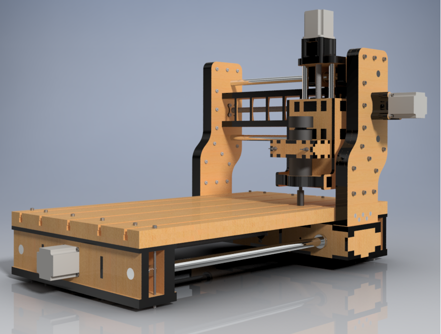

Re: Есть ли у кого чертежи фанерного станка?
Могу такого плана станок предложить
CNC Macine v 2.0_2.png (14090 просмотров) <a class='original' href='./download/file.php?id=134463&mode=view' target=_blank>Загрузить оригинал (573.69 КБ)</a>

Очень хочется уйти от висячих валов. Хотя бы на валы с плитой... забыл как называется. Где вал на железке, та прикручена к основанию, а подшипник разрезан.
Портал выглядит слабо :(

frezeryga писал(а):Я не михаил. Ребра там есть где нужно.
Всё равно спасибо, даже если не Михаил :)
Тут не вижу жёсткости в фанерном варианте. Нужны косынки или углы. В общем, небольшая 3D конструкция.
Ну и дальше пошло-поехло. Стол надо усиливать, в т.ч. уголками к "профилю". Профиль тоже надо рисовать свой, фанерный. В общем, опять проектирование.

Вот и проверим. Вы, наверняка, уже пробовали сопрягать два листа фанеры под 90° таким же соединением, как я показал на рисунке?
Я тоже вчера попробовал соединить так 18 мм обрезки. Собрал их мебельными конфирматами на 7 с берёзовыми же э... забыл как из звать. Чёпиками :), штифтами на 8.
Собрал. И руками разломал это соединение. Что говорит об отсутствии надёжности. До того, как угол сломался, я видел и отсутствие жёсткости в этом узле. И это на плече в десяток см используемых обрезков. Там однозначно просится уголок - два внутрь или, хотя бы, косынки из текстолита / той же фанеры снаружи.

Не будут два листа под 90 градусов держаться. Либо делают набор из нескольких листов достигая бо́льшей толщины деталей и, соответственно площади склеивания, либо делают коробом тогда руками не сломается. Мне кажется так, во всяком случае то что есть в инете сделано именно этими двумя способами.

slovo13 писал(а):Не будут два листа под 90 градусов держаться. Либо делают набор из нескольких листов достигая бо́льшей толщины деталей и, соответственно площади склеивания, либо делают коробом тогда руками не сломается. Мне кажется так, во всяком случае то что есть в инете сделано именно этими двумя способами.
Вот-вот, о том и пишу, что обведённое красным кружком сочленение алюминиевых листов 19 мм нельзя просто копировать на фанеру 19 мм, нужно изменять конструкцию как Вы написали.

nevkon писал(а):Так и не понял чем вы соединяли. Попробуйте соединить евровинтами мебельными с шагом порядка 50мм. Конечно не любое соединение можно будет так сделать, но все-же. Для обеспечения точности лучше сверлить сначала 4мм, затем рассверливать прикручиваемую плиту до 6мм ступенчатым - получится точнее.
Да, это они и есть. Звать их, как оказалось, конфирмат
Всё равно нужно собирать коробы, углы, или лучше, закрытые кубы - пятистенки.

moscow писал(а):Вот-вот, о том и пишу, что обведённое красным кружком сочленение алюминиевых листов 19 мм нельзя просто копировать на фанеру 19 мм, нужно изменять конструкцию как Вы написали.
Просто добавить закладные гайки, ни чего глобального не нужно.
Вы сами себе создаете проблему. Смотря, что собираетесь пилить на нем и с какими режимами, и точностью.
