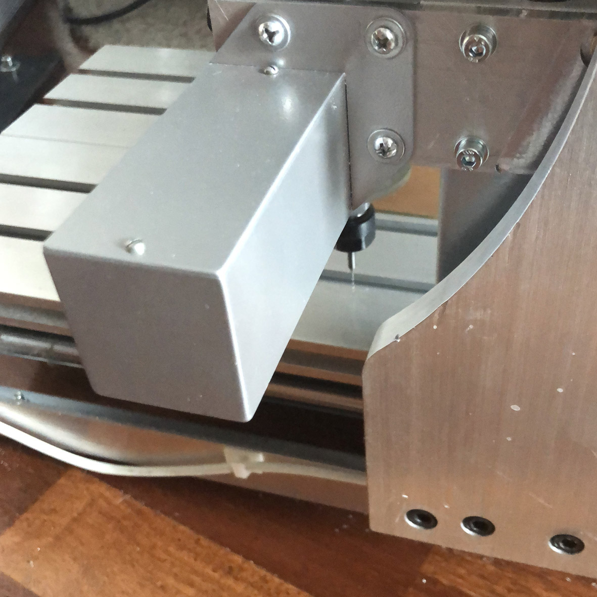

Зачетненько вышло, только сильно уж выступает в сторону - можно запросто об стойку портала обломать. Я бы маленькую использовал,типа такой.
P.S. с какой точностью (примерно) можно выставить по камере, чтобы попасть в отверстие сверлом повторно?

Если выполнить сверление одного отверстия, в точке (0;0) например в текстолите, что-бы были четкие границы, а потом навести камеру и зафиксировать смещение, то удается очень хорошо фокусироваться, в нужной точке, понемногу делаю программу, в которой на видео с камеры, еще накладывается будущая трактория фрезеровки, и на мой взгляд, камера неплохой помощник, но повторная установка требует, заново находить смещение, а для постоянной установки требуется более компактный корпус.

xvovanx писал(а):Зачетненько вышло, только сильно уж выступает в сторону - можно запросто об стойку портала обломать. Я бы маленькую использовал,типа такой.
Я исходил из того, что валялось в тумбочке, Зачем покупать, если лежит неплохая камера. Камера кстати до сих пор продается, и реально неплохая. https://www.logitech.com/ru-ru/product/ ... 70?crid=34
О стойку портала ни при каких режимах не заденет, для этого установлена на кронштейне. В отверстие повторно попадает, практически в центр.
selenur писал(а):для постоянной установки требуется более компактный корпус
Еще раз повторю, корпус абсолютно ничему не мешает, в том числе и мне. Ну стоит забабаха рядом со шпинделем, и что? Это не самая большая деталь станка. Но провод нужно делать на разъеме, чтобы не мешался

trikot писал(а):О стойку портала ни при каких режимах не заденет
Хорошо, если так. А то по фото - небольшое смещение X+ и ба-бах обеспечен

С этой стороны видно, что места вагон и маленькая тележка!
