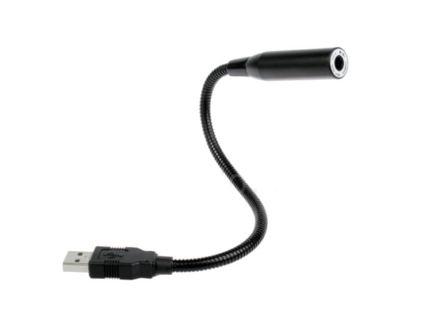

Зачетненько вышло, только сильно уж выступает в сторону - можно запросто об стойку портала обломать. Я бы маленькую использовал,типа такой.
P.S. с какой точностью (примерно) можно выставить по камере, чтобы попасть в отверстие сверлом повторно?

xvovanx писал(а):Зачетненько вышло, только сильно уж выступает в сторону - можно запросто об стойку портала обломать. Я бы маленькую использовал,типа такой.
Я исходил из того, что валялось в тумбочке, Зачем покупать, если лежит неплохая камера. Камера кстати до сих пор продается, и реально неплохая. https://www.logitech.com/ru-ru/product/ ... 70?crid=34
О стойку портала ни при каких режимах не заденет, для этого установлена на кронштейне. В отверстие повторно попадает, практически в центр.
selenur писал(а):для постоянной установки требуется более компактный корпус
Еще раз повторю, корпус абсолютно ничему не мешает, в том числе и мне. Ну стоит забабаха рядом со шпинделем, и что? Это не самая большая деталь станка. Но провод нужно делать на разъеме, чтобы не мешался

trikot писал(а):О стойку портала ни при каких режимах не заденет
Хорошо, если так. А то по фото - небольшое смещение X+ и ба-бах обеспечен

С этой стороны видно, что места вагон и маленькая тележка!
IMG_0084.JPG (2808 просмотров) <a class='original' href='./download/file.php?id=134254&sid=aead93a9665b8c69cce1c92e34ab6110&mode=view' target=_blank>Загрузить оригинал (282.73 КБ)</a>
Кстати, посмотрел камеры. Такие червячки на проводках даже не продаются среди приличных. И камеры дешевле 1000р тоже среди приличных не бывают.
https://ogo1.ru/market/web_kameryi/?SEC ... %5B%5D=423
Так что даже и искать другую не буду.

trikot писал(а):И камеры дешевле 1000р тоже среди приличных не бывают.
Такой вариант не рассматривал ?
https://ru.aliexpress.com/item/NEW-10M- ... 0.0.ccG7J1
И крепить вроде удобнее..

Taganrog писал(а):...
Я такой рассматривал. Плох тем, что привязан к проге на Андроиде, просто в комп не воткнешь. А в проге без камеры режим наведения не включается. Но по такой цене (порядка 10-ки) полно и усб камер на Али, так что выбрать есть из чего.
https://ru.aliexpress.com/item/6LED-USB ... 74852.html

Taganrog писал(а):Такой вариант не рассматривал ?
Я рассматривал то, что лежало в тумбочке. И применил, и денег тратить не надо. Качество хорошее, и самый большой плюс, что уже стоит и работает. Габариты меня не смущают. Но прикуплю то, на что xvovanx дал ссылочку. В хозяйстве пригодится, в темном углу рассмотреть что-нибудь. Заодно попробую как она к проге станка подключается.
Кстати, у таких камер разрешение 480P, а у моей 720Р.
