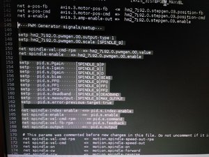

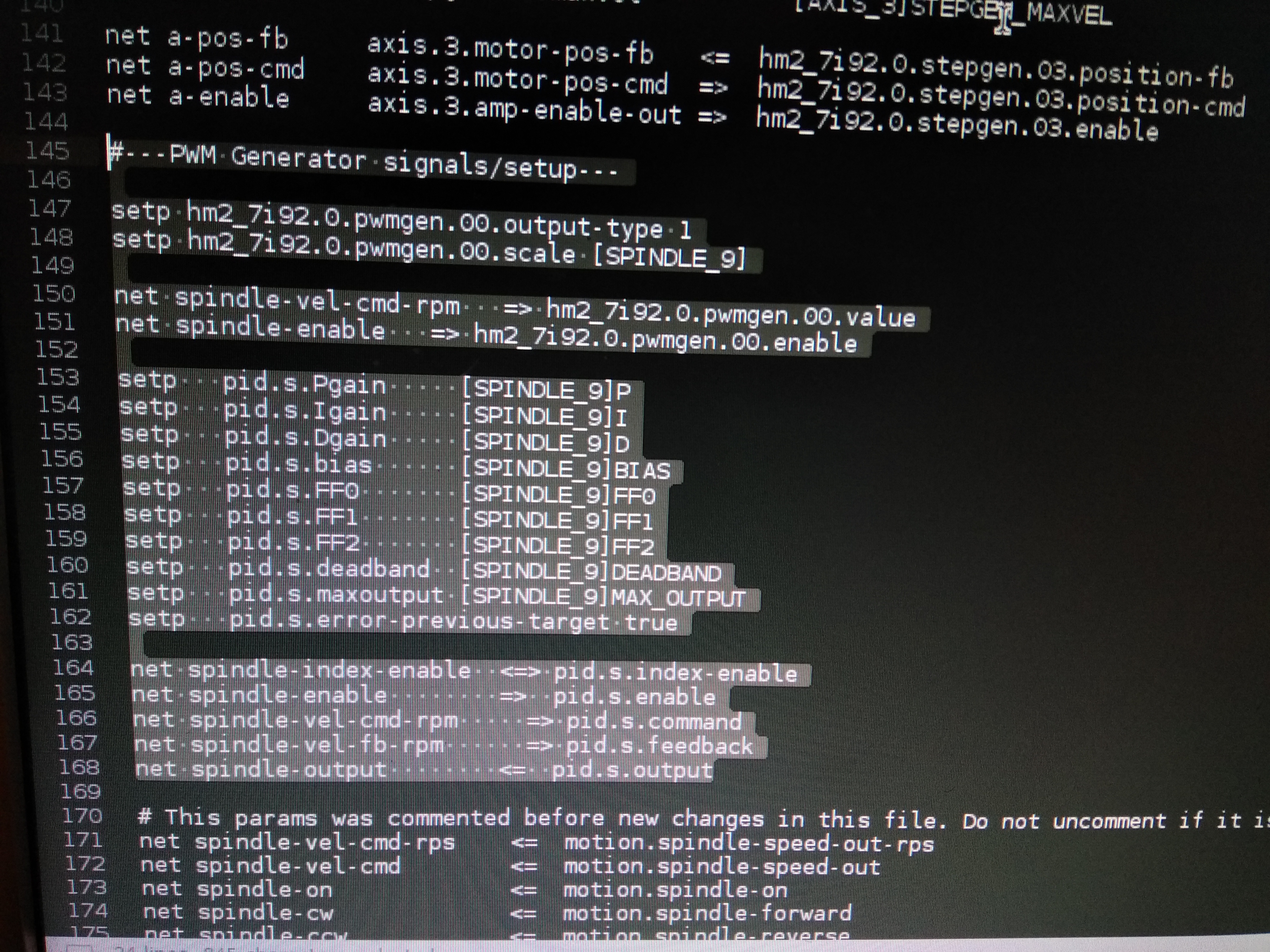

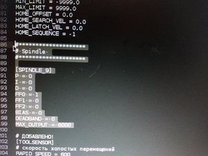

Здравствуйте. Прошу помощи, запутался немного. Станок у меня работает, но для полного счастья надо автоматизировать управление шпинделем и задействовать датчик касания, который уже второй год лежит в коробке.
С месой и линуксом работаю недавно, но управлять оборотами шпинделя у меня и на мач3 не получалось.
Частотник Delta vfd-m 1,5кВт, базовая частота по мануалу до 15кГц. Крутить хочу до 100Гц, это грубо говоря 6000 об/мин на шпинделе. Управление устанавливаю по напряжению 0-10В.
Теперь что у меня прописано в hal:

# ---PWM Generator signals/setup---
setp   hm2_7i92.0.pwmgen.00.output-type 1
setp   hm2_7i92.0.pwmgen.00.scale  [SPINDLE_9]OUTPUT_SCALE
net spindle-vel-cmd-rpm     => hm2_7i92.0.pwmgen.00.value
net spindle-enable      => hm2_7i92.0.pwmgen.00.enable
# This params was commented before new changes in this file. Do not uncomment if it is no need..
net spindle-vel-cmd-rps    <=  motion.spindle-speed-out-rps
net spindle-vel-cmd        <=  motion.spindle-speed-out
net spindle-on             <=  motion.spindle-on
net spindle-cw             <=  motion.spindle-forward
net spindle-ccw            <=  motion.spindle-reverse
net spindle-brake          <=  motion.spindle-brake
net spindle-revs           =>  motion.spindle-revs
net spindle-at-speed       =>  motion.spindle-at-speed
net spindle-vel-fb         =>  motion.spindle-speed-in
net spindle-index-enable  <=>  motion.spindle-index-enable

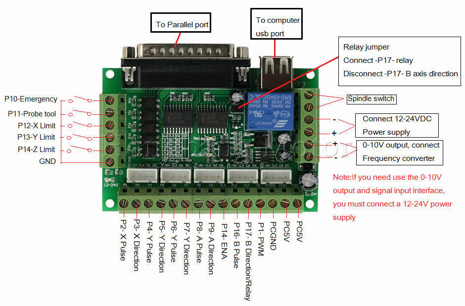

После месы у меня стоит брекаутборд как на фото:
HTB1hLeeIVXXXXa4XVXXq6xXFXXXG.jpg (11556 просмотров) <a class='original' href='./download/file.php?id=134008&mode=view' target=_blank>Загрузить оригинал (137.08 КБ)</a>
Правильно ли я сделаю, если:
1) с месы сигнал spindle_on подам на ББ пин 17–DIR B/управление реле, а с реле сигнал подам на контакты включения ПЧ (направление вращения неизменное).
2) с месы сигнал pwm_gen подаю на ББ пин 1-Шим, а с выхода ББ 0-10V output подам на управление частотой ПЧ.
3) с датчика касания сигнал подается на ББ P11 probe tool, а оттуда на месу пин probe in
Если кому не сложно, пожалуйста проверьте правильно ли эти функции вписаны в конфигурации.
Не совсем понимаю где взять данные для этой колонки:
setp hm2_7i92.0.pwmgen.pwm_frequency 15000 (это значение с мануала на ПЧ)
setp hm2_7i92.0.pwmgen.pdm_frequency 6000000
setp hm2_7i92.0.watchdog.timeout_ns 10000000
Буду очень благодарен любым подсказкам.

JudasPriest писал(а):Правильно ли я сделаю, если:
1) да
2)
JudasPriest писал(а):с выхода ББ 0-10V output подам на управление частотой ПЧ
да

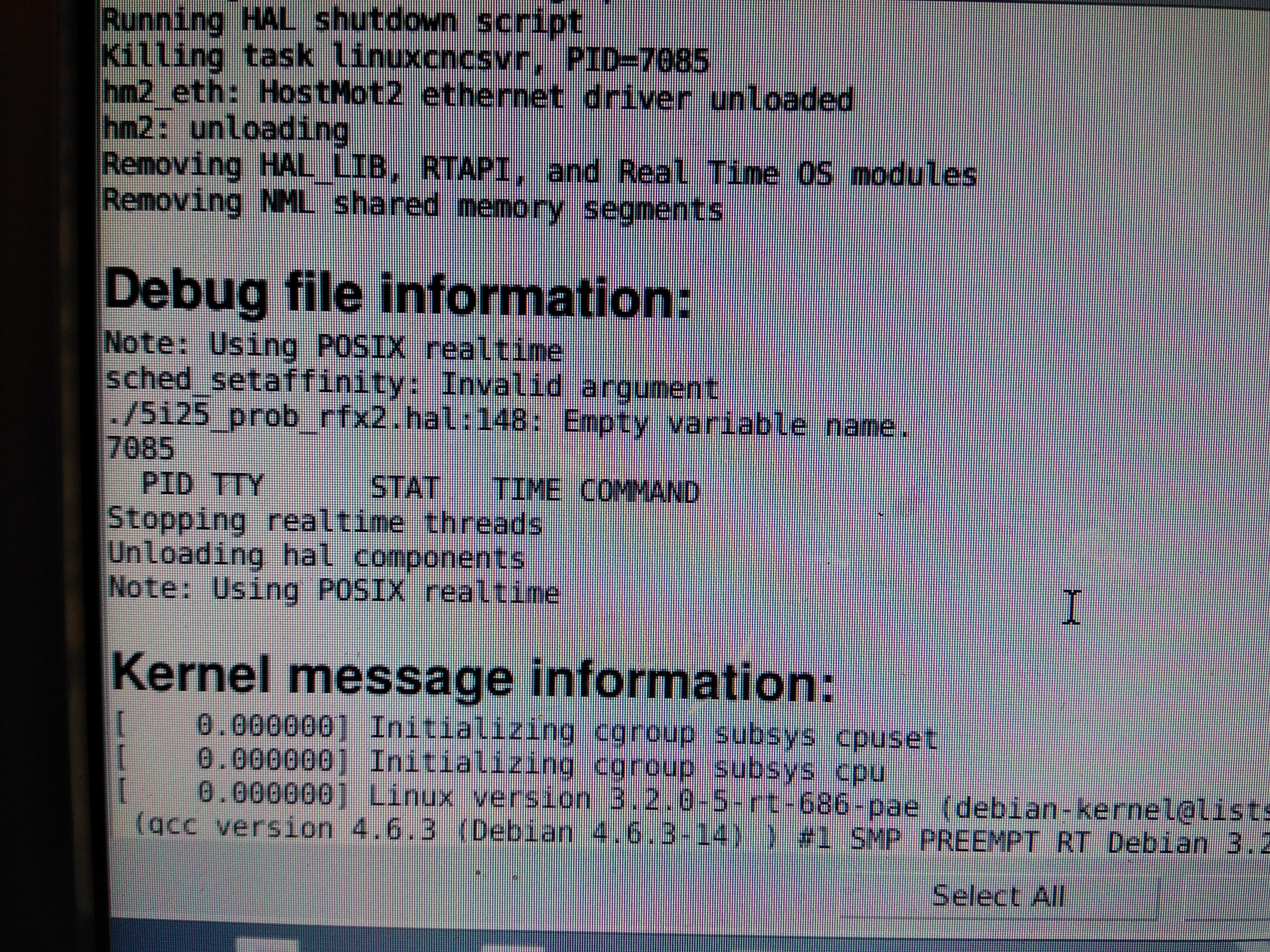

Извините, что я опять тут с глупыми вопросами. Никак не получается запустить шпиндель, ругается линуксснс.
IMG_20180323_225616.jpg (11409 просмотров) <a class='original' href='./download/file.php?id=135403&mode=view' target=_blank>Загрузить оригинал (9.99 МБ)</a>
Дописал я в hal следующее:
IMG_20180323_225708.jpg (11409 просмотров) <a class='original' href='./download/file.php?id=135402&mode=view' target=_blank>Загрузить оригинал (5.38 МБ)</a>
И в ini:
IMG_20180323_225800.jpg (11409 просмотров) <a class='original' href='./download/file.php?id=135401&mode=view' target=_blank>Загрузить оригинал (5.93 МБ)</a>
Называю в hal и ini [SPINDLE_9]OUTPUT_SCALE - тогда ругается что в ini не может найти эти переменные.

в строке 148 наверное должно быть [SPINDLE_9] SCALE
однако в [SPINDLE_9] в INI такого параметра почему-то нет
