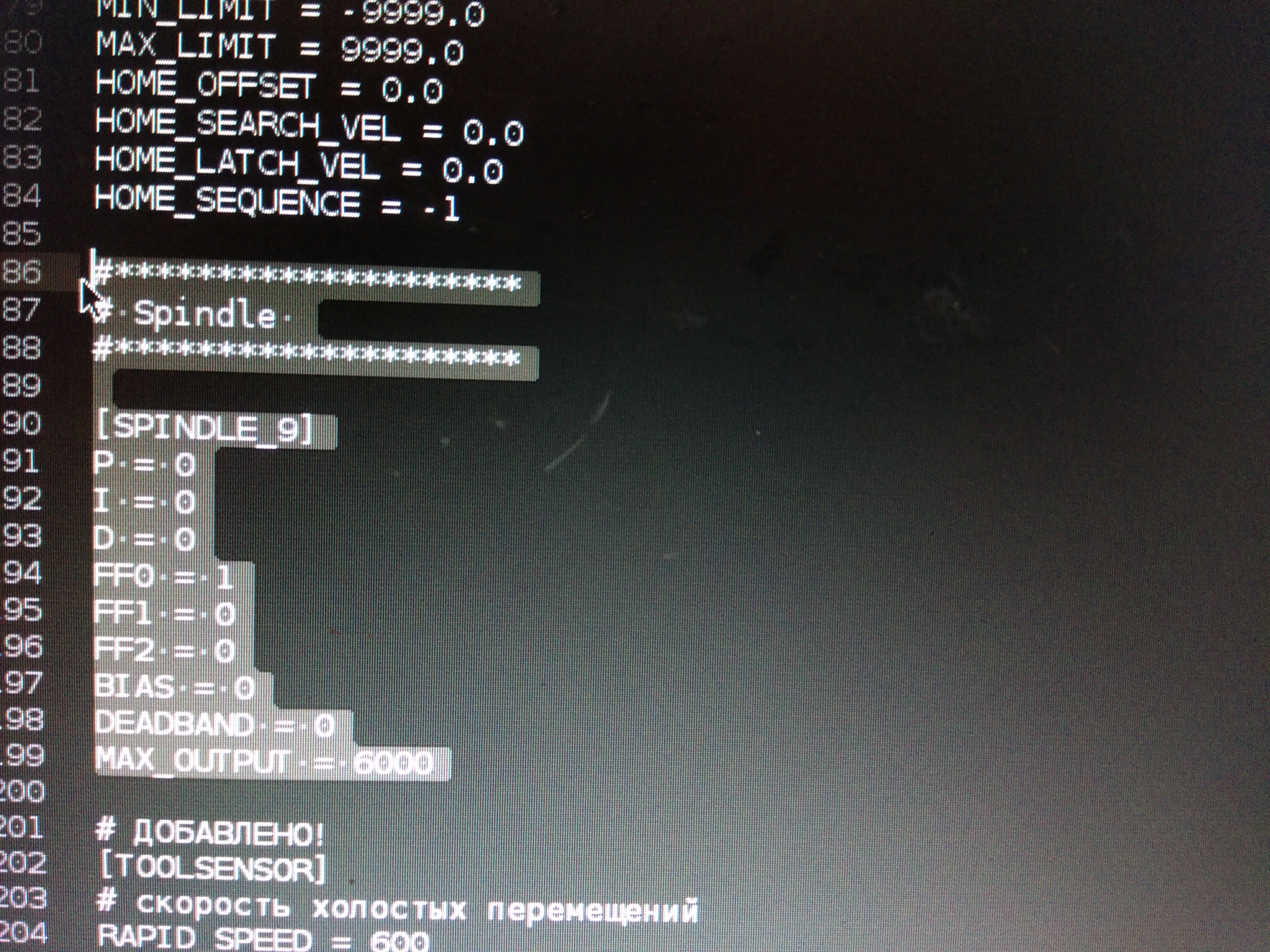

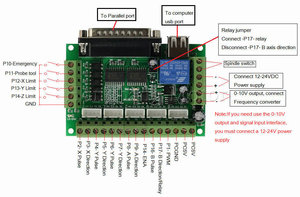

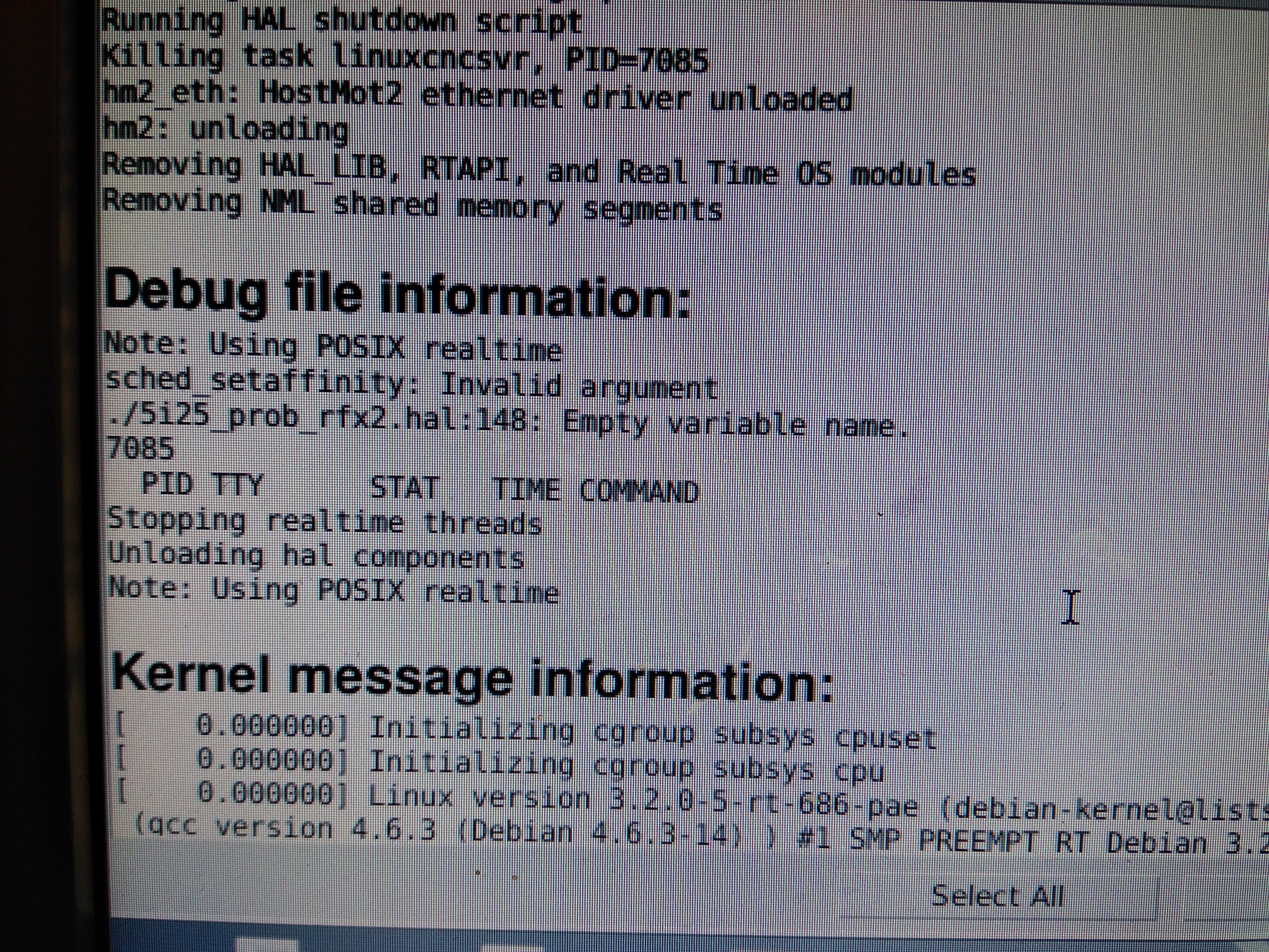

Здравствуйте. Прошу помощи, запутался немного. Станок у меня работает, но для полного счастья надо автоматизировать управление шпинделем и задействовать датчик касания, который уже второй год лежит в коробке.
С месой и линуксом работаю недавно, но управлять оборотами шпинделя у меня и на мач3 не получалось.
Частотник Delta vfd-m 1,5кВт, базовая частота по мануалу до 15кГц. Крутить хочу до 100Гц, это грубо говоря 6000 об/мин на шпинделе. Управление устанавливаю по напряжению 0-10В.
Теперь что у меня прописано в hal:

setp   hm2_7i92.0.pwmgen.00.output-type 1
setp   hm2_7i92.0.pwmgen.00.scale  [SPINDLE_9]OUTPUT_SCALE
net spindle-vel-cmd-rpm     => hm2_7i92.0.pwmgen.00.value
net spindle-enable      => hm2_7i92.0.pwmgen.00.enable

net spindle-manual-cw     halui.spindle.forward
net spindle-manual-ccw    halui.spindle.reverse
net spindle-manual-stop   halui.spindle.stop
net machine-is-on         halui.machine.is-on
net jog-speed             halui.jog-speed

# Spindle
[SPINDLE_9]
P = 0
I = 0
D = 0
FF0 = 1
FF1 = 0
FF2 = 0
BIAS = 0
DEADBAND = 0
MAX_OUTPUT = 6000
# ДОБАВЛЕНО!
[TOOLSENSOR]
# скорость холостых перемещений
RAPID_SPEED = 600
# /ДОБАВЛЕНО!
После месы у меня стоит брекаутборд как на фото:
HTB1hLeeIVXXXXa4XVXXq6xXFXXXG.jpg (11563 просмотра) <a class='original' href='./download/file.php?id=134008&sid=bac0cc4abe4c437b89127167de354872&mode=view' target=_blank>Загрузить оригинал (137.08 КБ)</a>
Правильно ли я сделаю, если:
1) с месы сигнал spindle_on подам на ББ пин 17–DIR B/управление реле, а с реле сигнал подам на контакты включения ПЧ (направление вращения неизменное).
2) с месы сигнал pwm_gen подаю на ББ пин 1-Шим, а с выхода ББ 0-10V output подам на управление частотой ПЧ.
3) с датчика касания сигнал подается на ББ P11 probe tool, а оттуда на месу пин probe in
Если кому не сложно, пожалуйста проверьте правильно ли эти функции вписаны в конфигурации.
Не совсем понимаю где взять данные для этой колонки:
setp hm2_7i92.0.pwmgen.pwm_frequency 15000 (это значение с мануала на ПЧ)
setp hm2_7i92.0.pwmgen.pdm_frequency 6000000
setp hm2_7i92.0.watchdog.timeout_ns 10000000
Буду очень благодарен любым подсказкам.

JudasPriest писал(а):Правильно ли я сделаю, если:
1) да
2)
JudasPriest писал(а):с выхода ББ 0-10V output подам на управление частотой ПЧ
да

Извините, что я опять тут с глупыми вопросами. Никак не получается запустить шпиндель, ругается линуксснс.
IMG_20180323_225616.jpg (11416 просмотров) <a class='original' href='./download/file.php?id=135403&sid=bac0cc4abe4c437b89127167de354872&mode=view' target=_blank>Загрузить оригинал (9.99 МБ)</a>
Дописал я в hal следующее:
IMG_20180323_225708.jpg (11416 просмотров) <a class='original' href='./download/file.php?id=135402&sid=bac0cc4abe4c437b89127167de354872&mode=view' target=_blank>Загрузить оригинал (5.38 МБ)</a>
И в ini:
IMG_20180323_225800.jpg (11416 просмотров) <a class='original' href='./download/file.php?id=135401&sid=bac0cc4abe4c437b89127167de354872&mode=view' target=_blank>Загрузить оригинал (5.93 МБ)</a>
Называю в hal и ini [SPINDLE_9]OUTPUT_SCALE - тогда ругается что в ini не может найти эти переменные.
Re: Шпиндель и датчик касания на Mesa
Здесь метод научного тыка может дать результат, но очень и очень не скоро. Самостоятельное прочтение главы про HAL значительно сократит это время...

Сделал через pncconf конфигурацию для prob_2 5i25 и оттуда вытянул себе строки связанные со шпинделем. Разделы про HAL я неоднократно прочитал и если бы для меня решение проблемы было очевидным, то я бы здесь не спрашивал. Ушел смотреть чужие конфигурации...
PKM
Сообщения: 4132
Репутация: 705
Сообщение PKM »
в строке 148 наверное должно быть [SPINDLE_9] SCALE
однако в [SPINDLE_9] в INI такого параметра почему-то нет

# Spindle
[SPINDLE_9]
P = 0.0
I = 0.0
D = 0.0
FF0 = 1.0
FF1 = 0.0
FF2 = 0.0
BIAS = 0.0
DEADBAND = 0.0
MAX_OUTPUT = 5500.0
OUTPUT_SCALE = 5500
OUTPUT_MIN_LIMIT = 0
OUTPUT_MAX_LIMIT = 5500
# ДОБАВЛЕНО!
