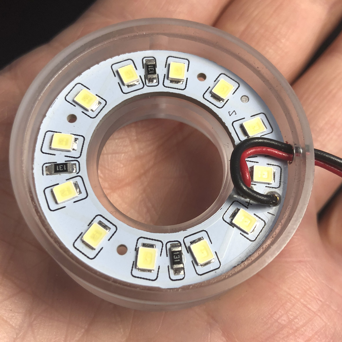

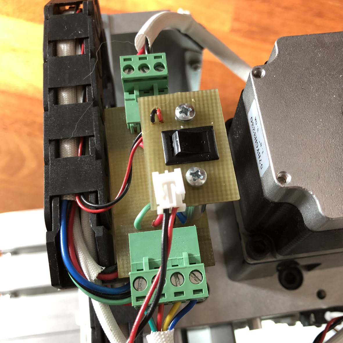

Немного не в тему. Сделал себе подсветку рабочей зоны. Очень удобно стало. Запитал от источника на 12 вольт, который стоит в блоке управления. Есть свой выключатель. Это подготовка к установке камеры.
IMG_9907.JPG (3452 просмотра) <a class='original' href='./download/file.php?id=133794&sid=15c9d23de275bee34de89eac1eb62f64&mode=view' target=_blank>Загрузить оригинал (211.21 КБ)</a>
IMG_9909.JPG (3452 просмотра) <a class='original' href='./download/file.php?id=133796&sid=15c9d23de275bee34de89eac1eb62f64&mode=view' target=_blank>Загрузить оригинал (279.05 КБ)</a>
IMG_9932.JPG (3452 просмотра) <a class='original' href='./download/file.php?id=133797&sid=15c9d23de275bee34de89eac1eb62f64&mode=view' target=_blank>Загрузить оригинал (287.17 КБ)</a>
IMG_9967.JPG (3452 просмотра) <a class='original' href='./download/file.php?id=133798&sid=15c9d23de275bee34de89eac1eb62f64&mode=view' target=_blank>Загрузить оригинал (328.54 КБ)</a>
IMG_9966.JPG (3452 просмотра) <a class='original' href='./download/file.php?id=133799&sid=15c9d23de275bee34de89eac1eb62f64&mode=view' target=_blank>Загрузить оригинал (258.77 КБ)</a>

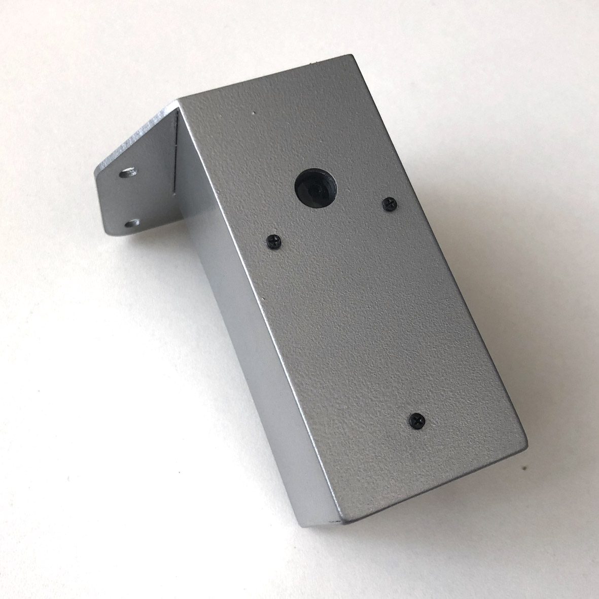

Продолжаем расширять возможности использования программы. На этот раз установил камеру. Валялась старая камера, слегка разобрал ее, изменил фокусное расстояние так, чтобы фокусировка происходила на небольших расстояниях. Корпус спаял из фольгированного стеклотекстолита. Поскольку камера не нужна постоянно, то установил разъем, чтобы ее можно было отключать. Для установки пришлось сделать кронштейн. Удобная штука получилась.
