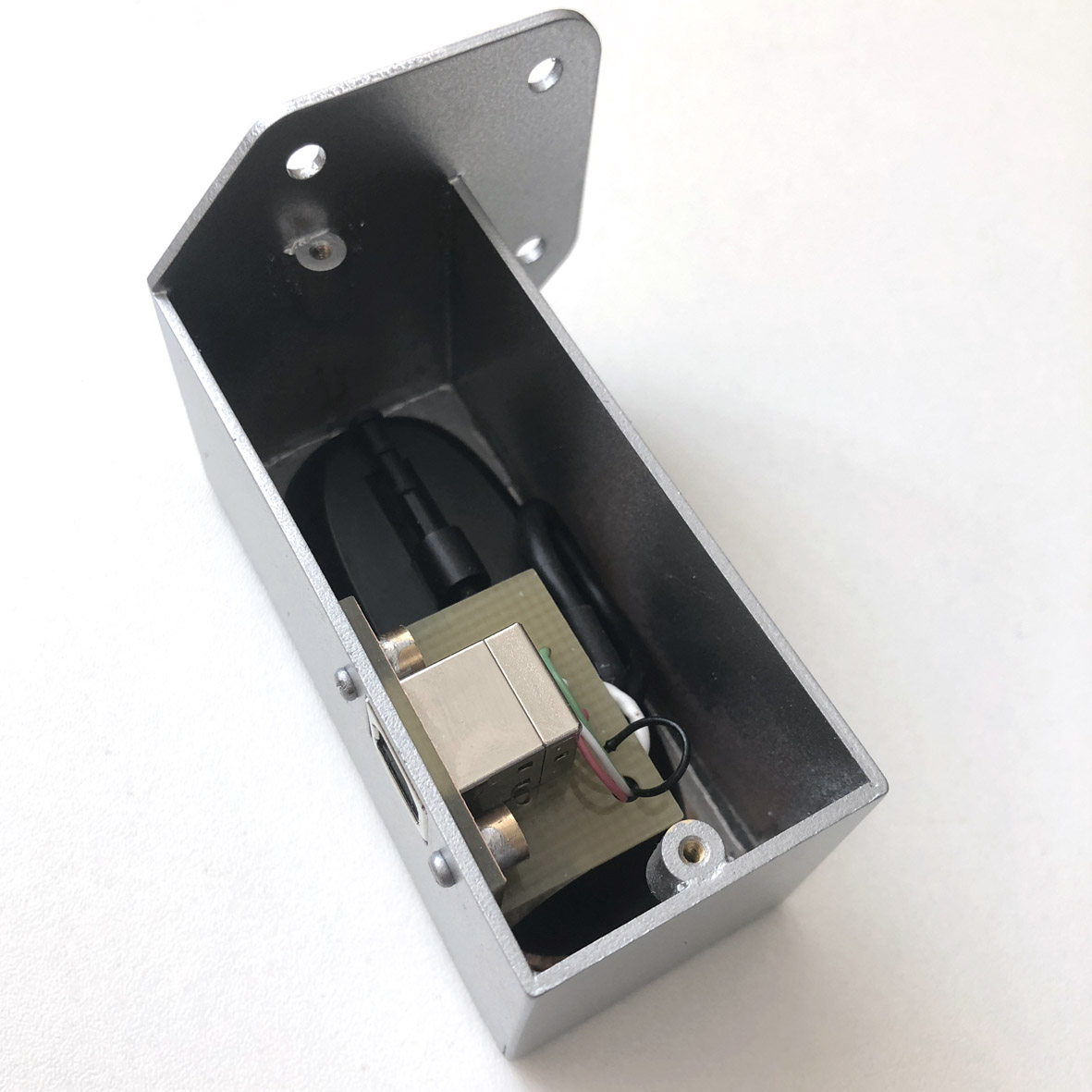

Продолжаем расширять возможности использования программы. На этот раз установил камеру. Валялась старая камера, слегка разобрал ее, изменил фокусное расстояние так, чтобы фокусировка происходила на небольших расстояниях. Корпус спаял из фольгированного стеклотекстолита. Поскольку камера не нужна постоянно, то установил разъем, чтобы ее можно было отключать. Для установки пришлось сделать кронштейн. Удобная штука получилась.
IMG_0039.JPG (3283 просмотра) <a class='original' href='./download/file.php?id=134237&sid=2999eca6f83f3efee0d5693deb5bddeb&mode=view' target=_blank>Загрузить оригинал (288.33 КБ)</a>
IMG_0041.JPG (3282 просмотра) <a class='original' href='./download/file.php?id=134244&sid=2999eca6f83f3efee0d5693deb5bddeb&mode=view' target=_blank>Загрузить оригинал (242.14 КБ)</a>
IMG_0053.JPG (3283 просмотра) <a class='original' href='./download/file.php?id=134238&sid=2999eca6f83f3efee0d5693deb5bddeb&mode=view' target=_blank>Загрузить оригинал (146.34 КБ)</a>
IMG_0054.JPG (3283 просмотра) <a class='original' href='./download/file.php?id=134239&sid=2999eca6f83f3efee0d5693deb5bddeb&mode=view' target=_blank>Загрузить оригинал (172.22 КБ)</a>
IMG_0055.JPG (3283 просмотра) <a class='original' href='./download/file.php?id=134240&sid=2999eca6f83f3efee0d5693deb5bddeb&mode=view' target=_blank>Загрузить оригинал (199.1 КБ)</a>
IMG_0056.JPG (3283 просмотра) <a class='original' href='./download/file.php?id=134241&sid=2999eca6f83f3efee0d5693deb5bddeb&mode=view' target=_blank>Загрузить оригинал (210.31 КБ)</a>
IMG_0076.JPG (3283 просмотра) <a class='original' href='./download/file.php?id=134243&sid=2999eca6f83f3efee0d5693deb5bddeb&mode=view' target=_blank>Загрузить оригинал (238 КБ)</a>
Небольшое видео.
https://www.youtube.com/watch?v=3Z4kuqE8zg4&feature=
