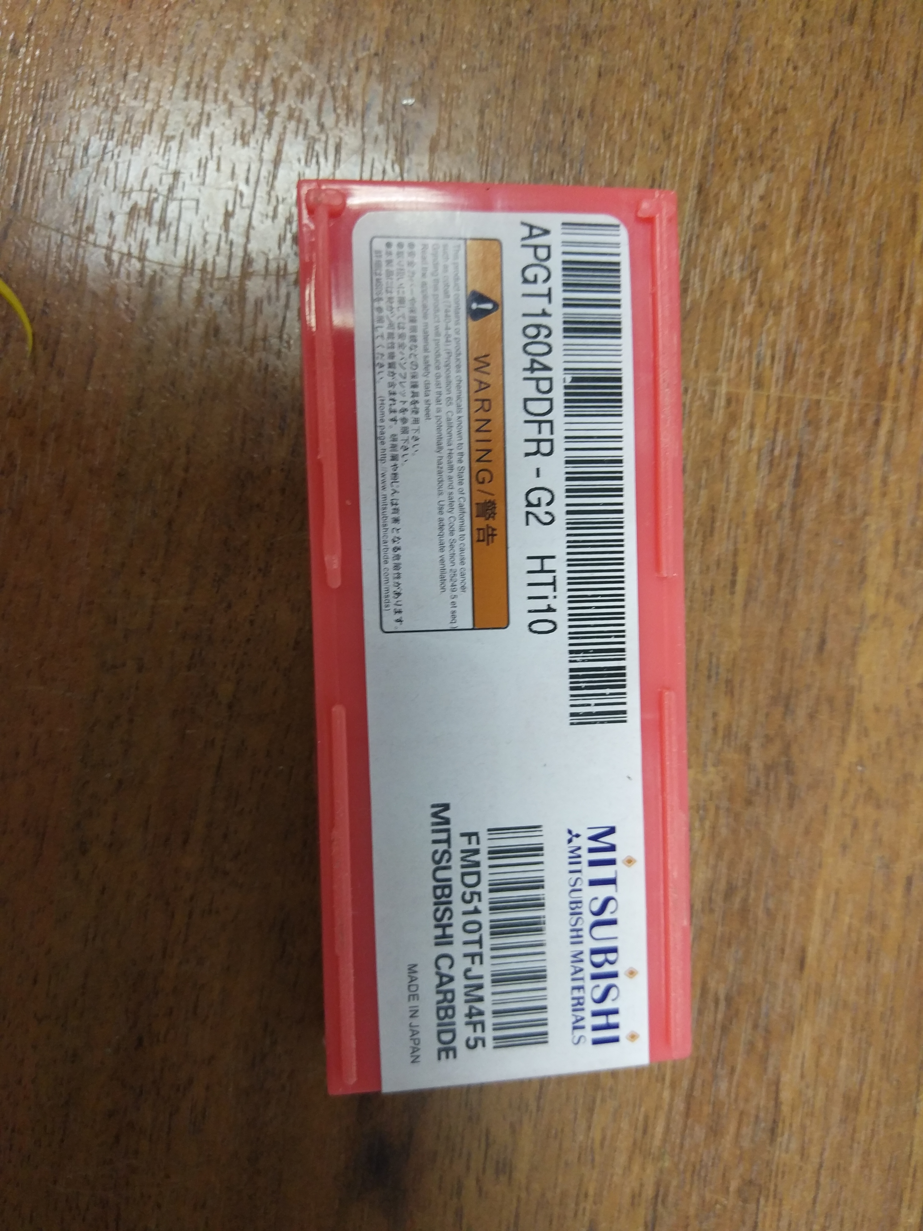

Сообщения: 13713
Re: Сковородочка
Пластинки.
IMG_20180212_193520.jpg (5155 просмотров) <a class='original' href='./download/file.php?id=132284&mode=view' target=_blank>Загрузить оригинал (3.54 МБ)</a>

Сообщения: 34042
Re: Сковородочка
cnc3426 писал(а):"Формфактор" пластин "APMT 1135" забиваем в поиск и дописываем "alum"
Это Мицубишевское покрытие HTi10 для Ала https://www.ebay.com/sch/i.html?_from=R ... 0&_sacat=0
cnc3426 писал(а):Или перетачивать пластинки под угол 45 гр или меньше.
А потом покрытие делать :)
Сообщения: 5414
Re: Сковородочка
aftaev писал(а):Это Мицубишевское покрытие HTi10 для Ала
Это не покрытие. это материал пластины и сама пластина полированая. покрытия на ней нету.
