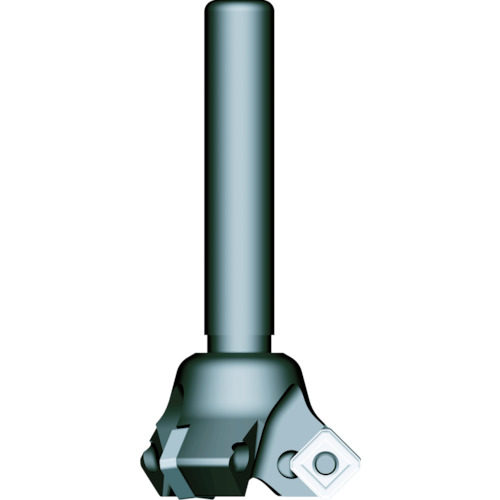

я тож купил торцовку, но все никак руки не дойдут попробовать.
хвост 12мм, торцевая 30мм

evgenyjp писал(а):я тож купил торцовку, но все никак руки не дойдут попробовать.
Так это вроде как фасочная.
нет, это именно торцовочная, фасочные другие
А пластины как на картинке? Полка с радиусами?
У меня острые черновые пластины без радиусов много крови попили. Поначалу чистота-огонь, но через пару часов углы "припаливаются" и фреза "плавать" начинает.

NKS писал(а): А пластины как на картинке? Полка с радиусами?
да, с радиусами, есть совсем с радиусами, тоесть пятка круглая, а есть прямые как на картинке но радиусы тож там есть небольшие.
я спеицально искал чтоб хвост был 12мм, это редкость, обычно на 3 зуба и 30мм диаметра, хвсты от 16мм начинаются.

NKS писал(а):А маркировку пластин можно?
S32MOZ / S32GUR
