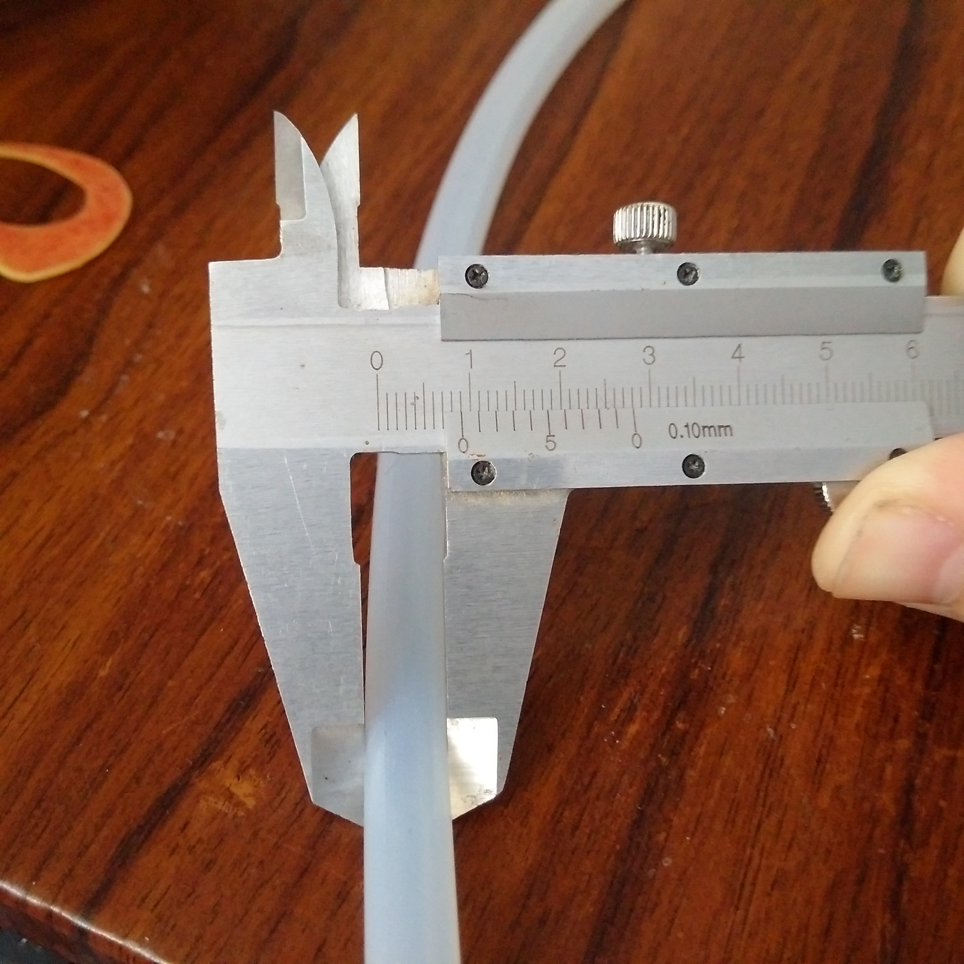

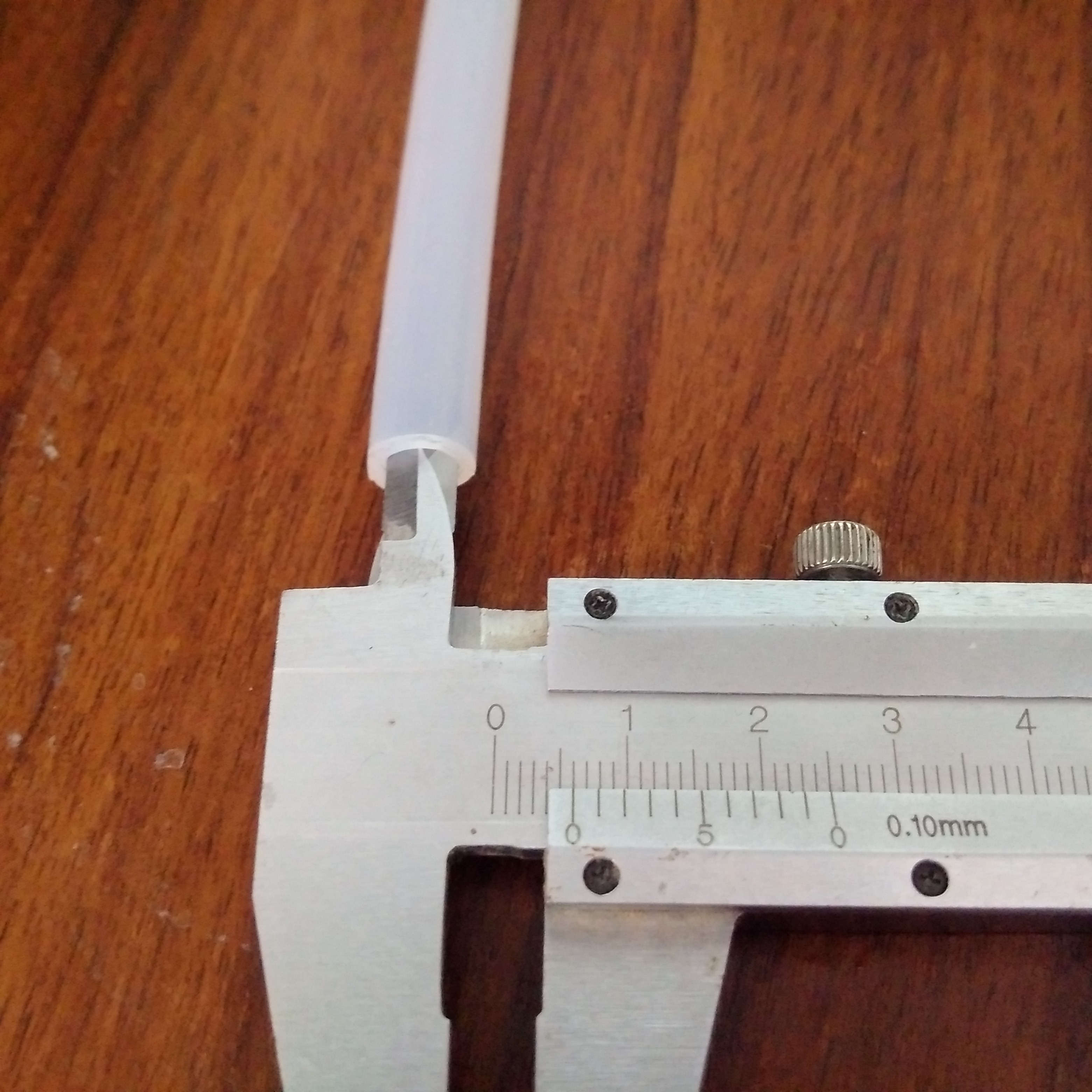

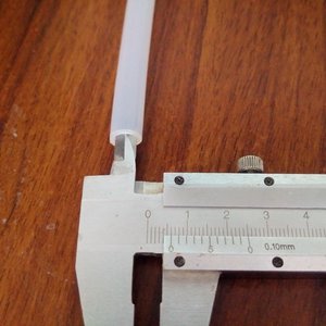

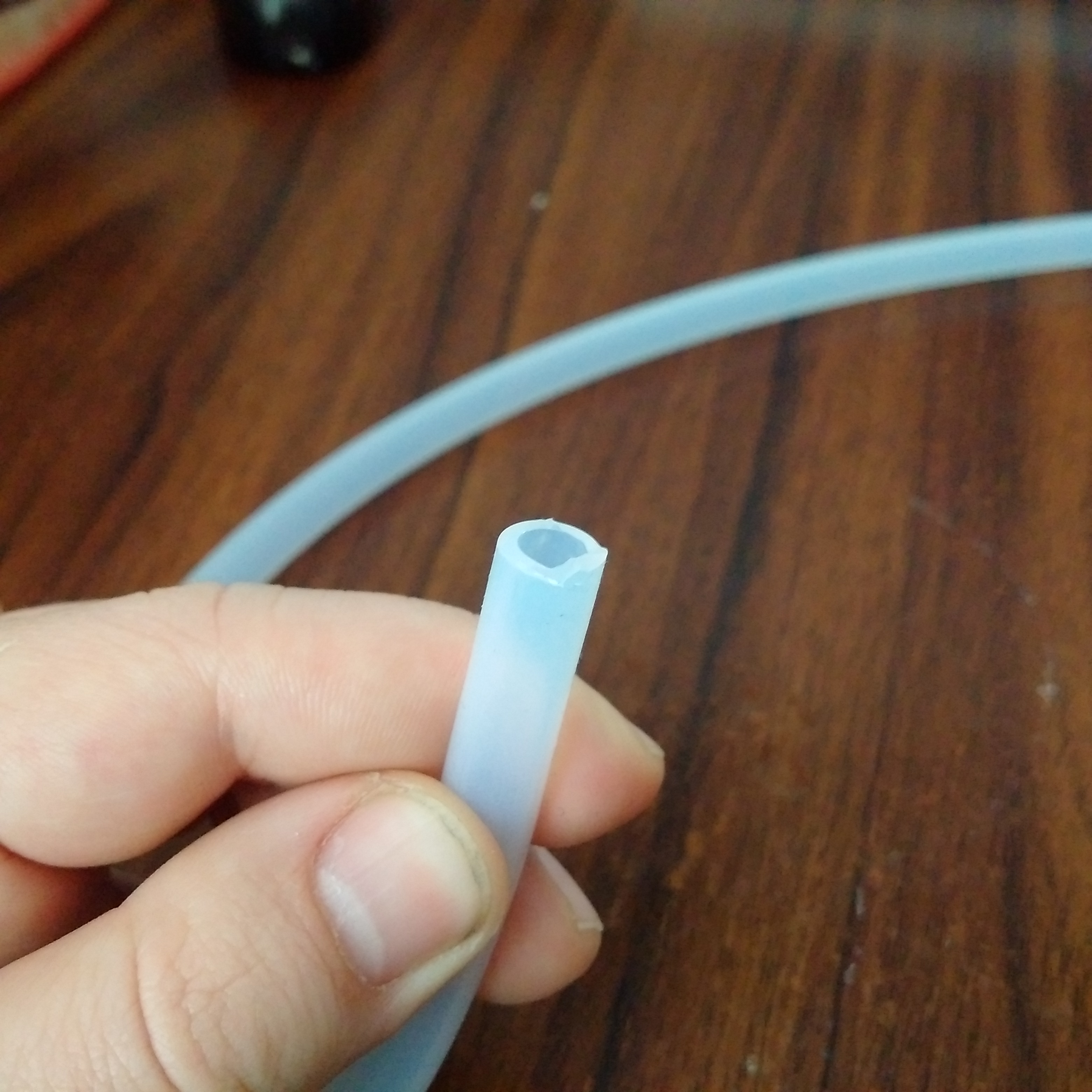

Вот купил для дальнейших экспериментов силиконовую трубку в магазине для виноделов-самогонщиков :-). Цена оказалась 160р за метр. Размеры по фоткам думаю понятны. Материал эластичный, мягче чем ПВХ. Масла и агрессивных сред не боится.
IMG_20180228_160256.jpg (6613 просмотров) <a class='original' href='./download/file.php?id=133524&mode=view' target=_blank>Загрузить оригинал (1.42 МБ)</a>
IMG_20180228_160327.jpg (6613 просмотров) <a class='original' href='./download/file.php?id=133525&mode=view' target=_blank>Загрузить оригинал (1.24 МБ)</a>
IMG_20180228_160224.jpg (6613 просмотров) <a class='original' href='./download/file.php?id=133526&mode=view' target=_blank>Загрузить оригинал (1.18 МБ)</a>

antoxa-kylibin, надо было брать самую тонкую какая есть. но и это хорошо, может бражку понадобится перегнать :)

Алексс писал(а):antoxa-kylibin, надо было брать самую тонкую какая есть. но и это хорошо, может бражку понадобится перегнать :)
Да это и была самая тонкая, я же с благими намерениями покупал )))). Бражку и без таких трубок можно перегнать ))). Возможно и меньшего диаметра такие трубки есть, но взял то что было.

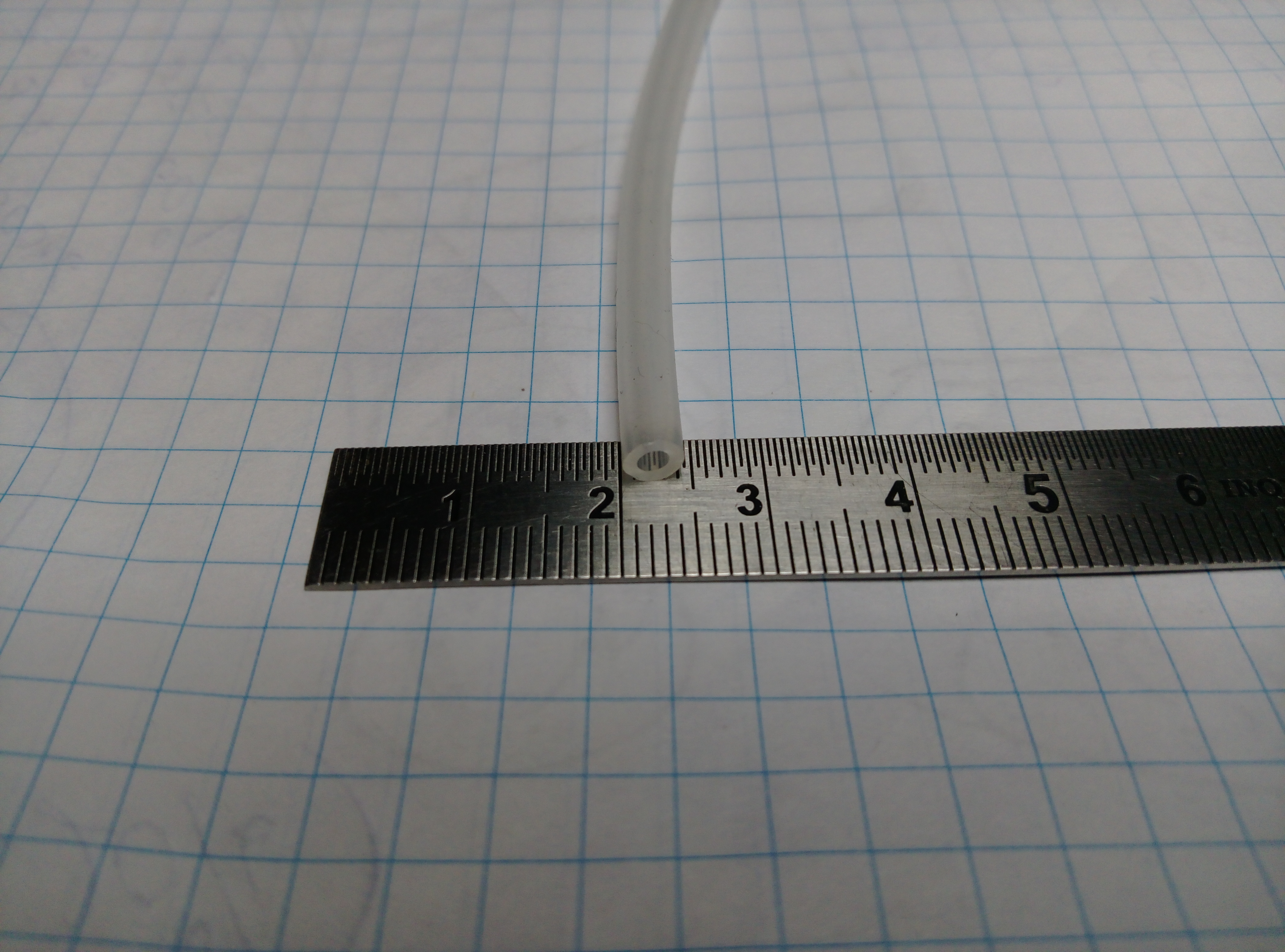

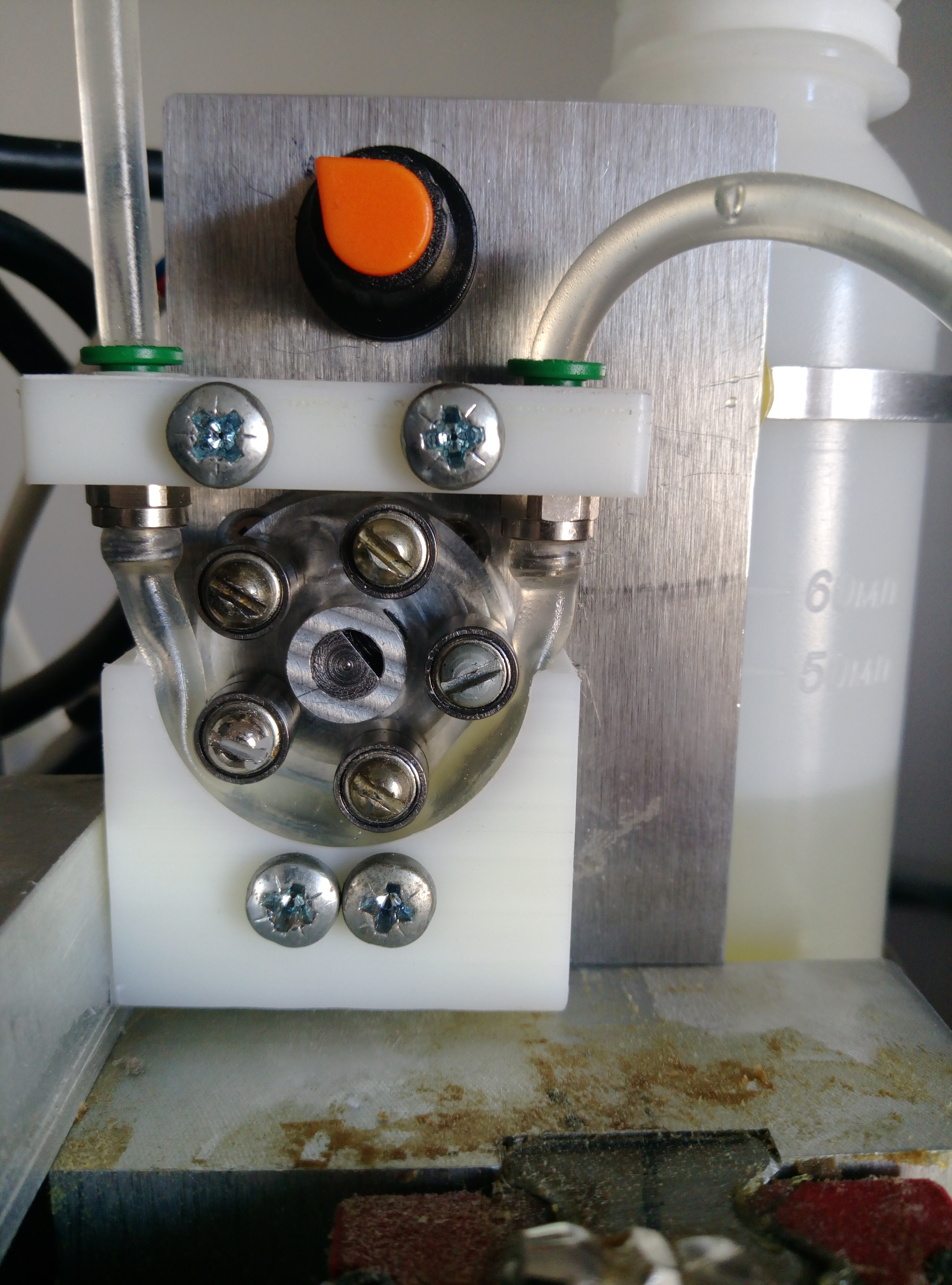

У себя в городе нашел фирму продающую лабораторное оборудование.
Купил силиконовую трубку диаметром 4мм внутренний 2мм сказали что устойчива к синтетическому маслу и даже ацетону.
Цена метра трубки 1.5 евро а за медицинскую 18 евро .
И еще увеличил сектор что бы большее количество роликов были в контакте с трубкой.
