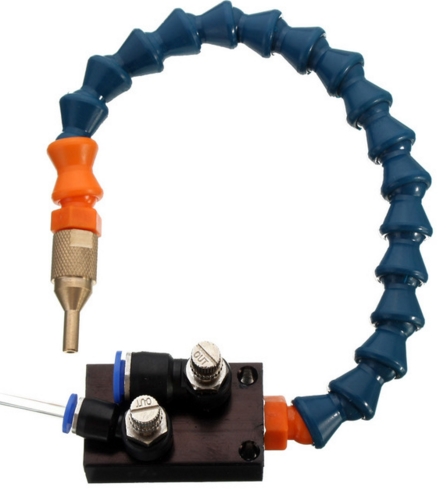

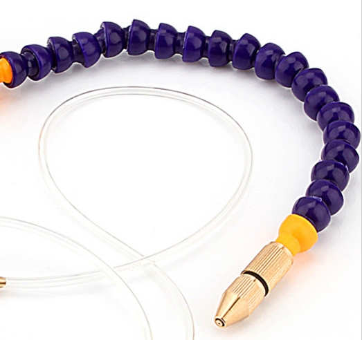

на али есть 2 вида хреней, новая недавно появилась, стОит раза в 2 дороже с носиком длинным. я спрашивал у продавца, мол в чём прикол, он говорит более сфокусированный поток капелек. у старых широкий пучок.
старый
Screenshot_8.jpg (19885 просмотров) <a class='original' href='./download/file.php?id=75285&mode=view' target=_blank>Загрузить оригинал (116.71 КБ)</a>
новый
Screenshot_7.jpg (19885 просмотров) <a class='original' href='./download/file.php?id=75284&mode=view' target=_blank>Загрузить оригинал (73.35 КБ)</a>

Re: Как организовать масляный туман для охлаждения
Сообщение sergey27rus »
Верхнюю покупал, да в работе чуть подкапывает, но если доработать то можно поднастроить
