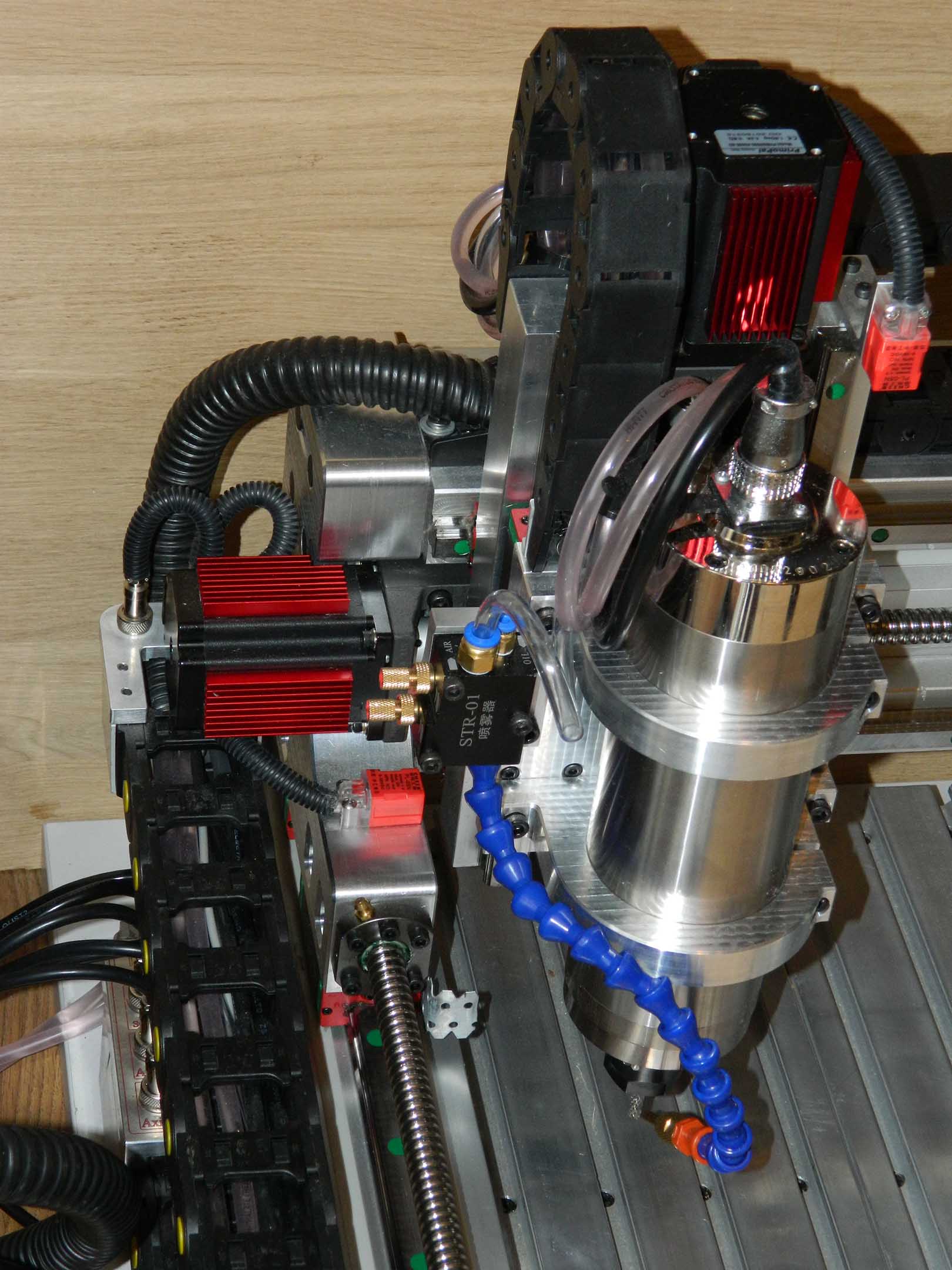

Куда важнее подачу СОЖ сделать. Пару дней назад фрезеровал пятаки наезда на датчики дома.
IMG_20180223_184514.jpg (2375 просмотров) <a class='original' href='./download/file.php?id=133307&sid=099076acb0636a8817585ce54ed1f36e&mode=view' target=_blank>Загрузить оригинал (263.07 КБ)</a>
Исплевался весь. Пока мыльной воды не развел наворачивало на фрезу. Вроде и Д16Т. И раньше насухо обрабатывал. А сейчас ну ни как без СОЖ.

shalek писал(а):Исплевался весь.
Я допиливаю пока старые запасы сырого Д16.
В принципе, пока небыло СОЖ, дул одним воздухом, было терпимо.
Поверхность только не блестела, приходилось брызгать смазкой. Кучу баллончиков аналога ВД-шки извел на это дело))
Задолбался потом, купил обычного керосина, развел с маслом и ваще красота...
Вентилятор только хороший вытяжной надо в помещение))
Ну или попробовать подавать СОЖ отдельно, воздух отдельно. Мне думается, что должно поменьше разлетаться тогда.
Как приедут ко мне клапана с али, буду пробовать делать...
Сообщения: 3023
Re: ЧПУ фрезерный станок (Бобр) 600x500 мм по дереву и не то
Umnik писал(а):купил обычного керосина, развел с маслом
Я тоже так делал. Керосин, масло и вода мыльная. Правда трясти часто приходилось. И пшикал из бутылки изредка. Вонь стояла та еще.
К СОЖ у меня почти все готово. Воздух от компрессора холодильника + ресивер на 20л. Трубка подачи СОЖ уже стоит на станке.
DSCN0087.JPG (2337 просмотров) <a class='original' href='./download/file.php?id=133310&sid=099076acb0636a8817585ce54ed1f36e&mode=view' target=_blank>Загрузить оригинал (258.46 КБ)</a>
Осталось емкость под жидкость пристроить. Хочу туманом распылять изредка. Лить постоянно не на балконе. Да и основная работа в принципе с деревом.
