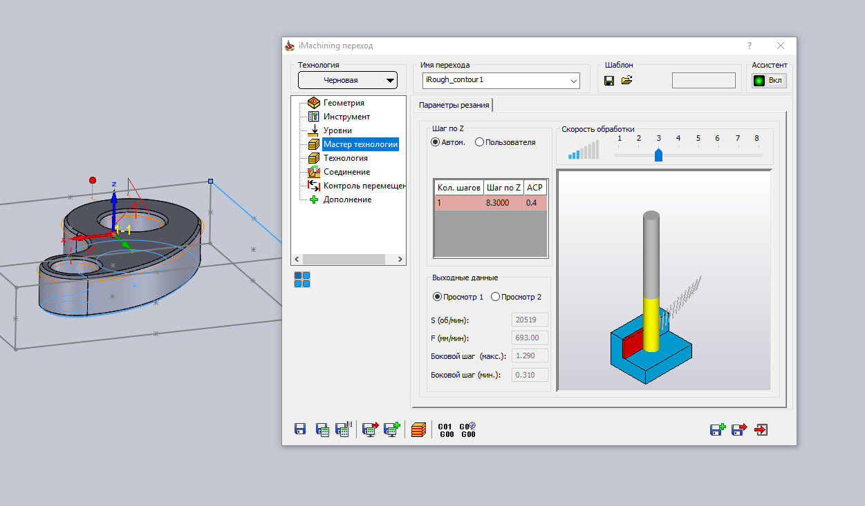

Так же снял видео с обработкой небольшой детальки.
В первый раз попробовал аймашининг, его и хотел показать.
Настройки все стандартные, какие солид установил по умолчанию.
2018-02-24_231800.png (5078 просмотров) <a class='original' href='./download/file.php?id=133237&mode=view' target=_blank>Загрузить оригинал (59.5 КБ)</a>
Я лишь указал максимальные скорости по осям и выбрал материал из родного списка.
Но не учел, что форма заготовки в каме и в жизни несколько отличаются)))
В результате невольно борщанул с режимами, но на удивление мне это сошло с рук.
https://www.youtube.com/watch?v=tl9RCEup8ek
Фреза однозубая 6 мм, обороты 13000, подача 1200 мм/мин, 0,5 мм за проход.
Вот получившаяся деталька:
S1020012.JPG (5077 просмотров) <a class='original' href='./download/file.php?id=133238&mode=view' target=_blank>Загрузить оригинал (3.34 МБ)</a>
S1020013.JPG (5077 просмотров) <a class='original' href='./download/file.php?id=133239&mode=view' target=_blank>Загрузить оригинал (3.33 МБ)</a>
S1020014.JPG (5077 просмотров) <a class='original' href='./download/file.php?id=133240&mode=view' target=_blank>Загрузить оригинал (3.08 МБ)</a>
S1020015.JPG (5077 просмотров) <a class='original' href='./download/file.php?id=133241&mode=view' target=_blank>Загрузить оригинал (3.1 МБ)</a>
Сообщения: 4510
Re: Проект станка из алюминия 1000*800
Да, аймашининг крут, особенно это видно когда руку подставляешь под вылетающую 1-1,5 см длиной стружку, чувствуешь потенциал своего станка)))

sima8520, на самом деле, когда я увидел, как фреза 6 мм на глубине 8,3 мм прется через материал на подаче 10 мм/сек, у меня тоже кое-где что-то вроде стружки чуть не посыпалось!)))
Но обошлось... Видать, не зря солид обороты ставит 20500, шпиндель нормально пережевал этот момент.
Сообщения: 8408
Для аймаша важно указывать правильную заготовку :) , но прошло удачно :hehehe:
в дополнении есть ползунок , если его перевести в начало , то в коде будет меньше выводить значений скорости
и там же есть галка на врезание, если ее снять, то будет быстрее забуриваться по спирали в карманах
На поиске 0 маловата скорость перебегов , какая причина такого ограничения?
Ну в целом молодец, бытро двигаешься вперед :good:

nik1 писал(а): На поиске 0 маловата скорость перебегов , какая причина такого ограничения?
перебеги - ты имеешь ввиду холостые проходы?
Да пока очкую немного работать в полную силу, ибо велика вероятность накосячить по неопытности.
Но, думаю, с ростом уверенности в себе и в станочке буду пробовать повышать скорости)
nik1 писал(а):Ну в целом молодец, бытро двигаешься вперед
Спасибо, из уст такого общепризнанного мастера, как ты, похвала особенно приятна!)))
Сообщения: 8408
Да про них , но наверно ты прав, не стоит сразу на полную :)
