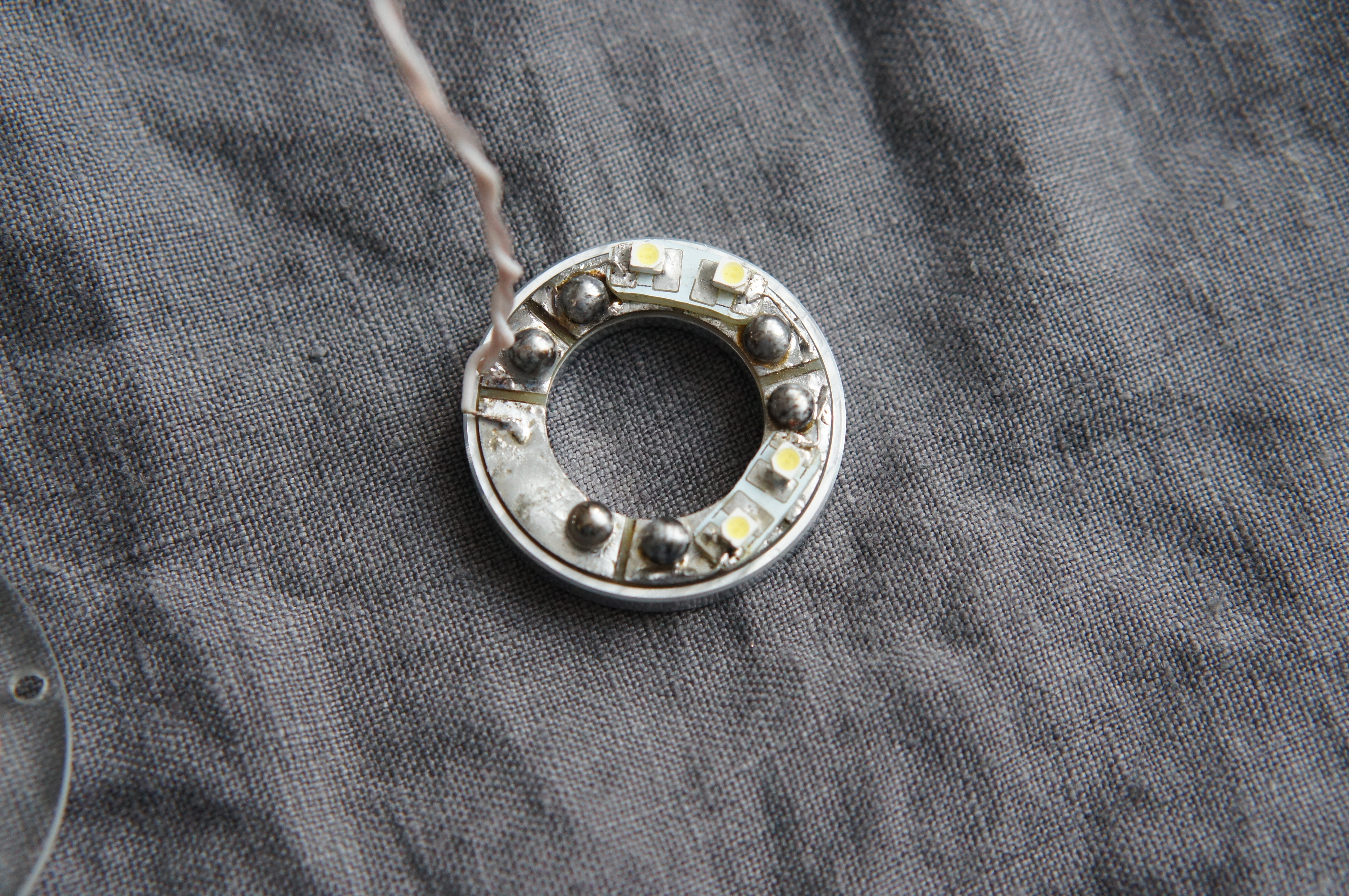

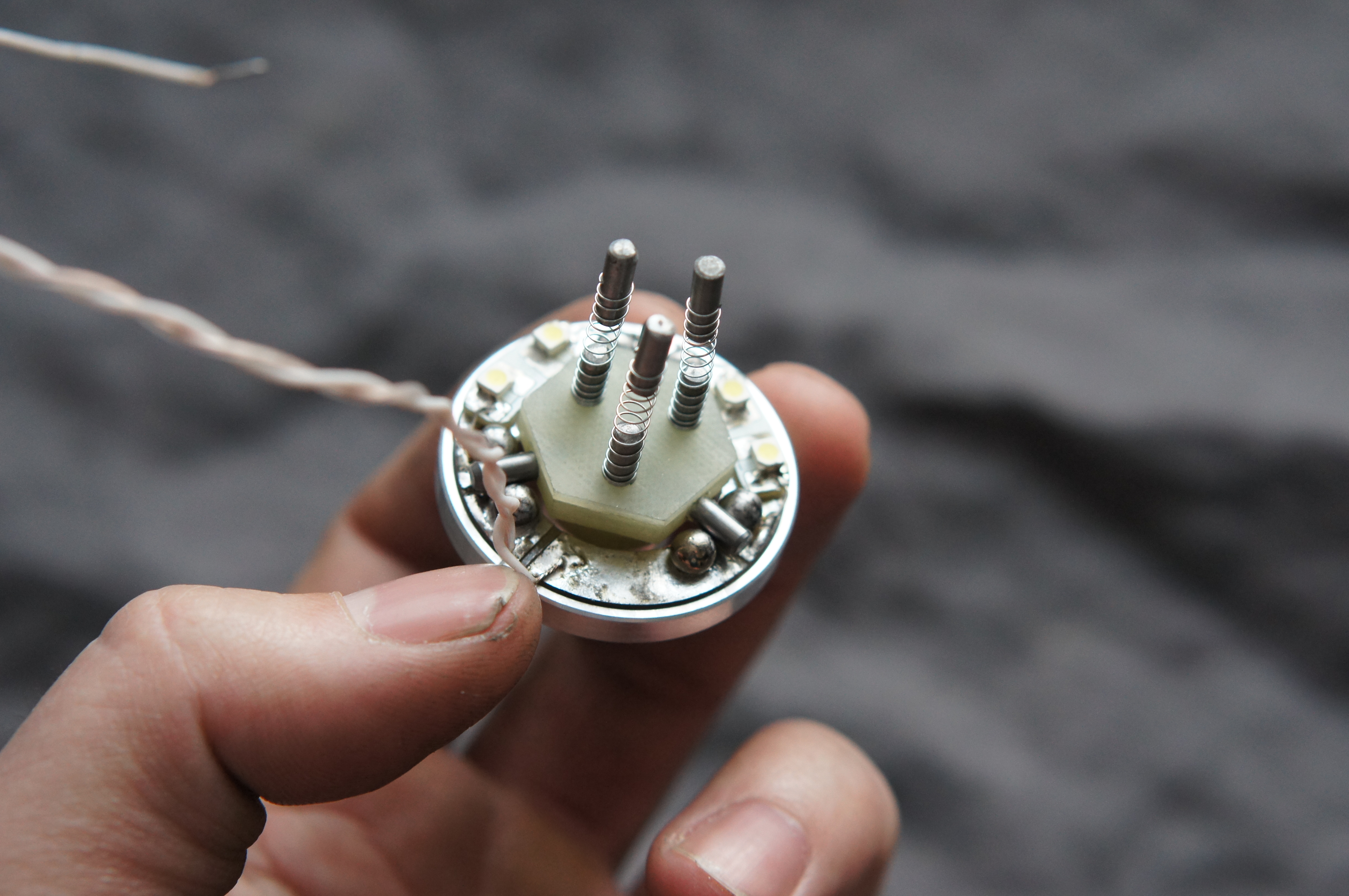

Раз датчик-кромоиукатель у меня теперь есть, что еще нужно для упрощения чпушнутой жизни?
Правильно, датчик длины инструмента.
Который я и попытался сделать:
DSC07465.JPG (5251 просмотр) <a class='original' href='./download/file.php?id=133150&sid=6017c374890e4a15e23ec9e63d1f6bd9&mode=view' target=_blank>Загрузить оригинал (5.28 МБ)</a>
DSC07466.JPG (5251 просмотр) <a class='original' href='./download/file.php?id=133151&sid=6017c374890e4a15e23ec9e63d1f6bd9&mode=view' target=_blank>Загрузить оригинал (4.84 МБ)</a>
DSC07467.JPG (5251 просмотр) <a class='original' href='./download/file.php?id=133152&sid=6017c374890e4a15e23ec9e63d1f6bd9&mode=view' target=_blank>Загрузить оригинал (4.47 МБ)</a>
DSC07468.JPG (5251 просмотр) <a class='original' href='./download/file.php?id=133153&sid=6017c374890e4a15e23ec9e63d1f6bd9&mode=view' target=_blank>Загрузить оригинал (4.91 МБ)</a>
DSC07469.JPG (5251 просмотр) <a class='original' href='./download/file.php?id=133154&sid=6017c374890e4a15e23ec9e63d1f6bd9&mode=view' target=_blank>Загрузить оригинал (5.34 МБ)</a>
За основу взял датчик, который делал когда-то себе nik1, только пересмотрел конструкцию под имеющиеся у меня материалы и инструменты.
Ну и еще фишка в том, что все сделано только с помощью фрезерного станка, т.к. токарника у меня нет (надеюсь, что все-таки ПОКА нет)).
Пластика или капролона я не нашел, поэтому воспользовался стеклотекстолитом толщиной 2 мм, который был порезан и склеен.
Из него в итоге получилась деталька с оськами:
DSC07470.JPG (5251 просмотр) <a class='original' href='./download/file.php?id=133155&sid=6017c374890e4a15e23ec9e63d1f6bd9&mode=view' target=_blank>Загрузить оригинал (4.03 МБ)</a>
DSC07471.JPG (5251 просмотр) <a class='original' href='./download/file.php?id=133156&sid=6017c374890e4a15e23ec9e63d1f6bd9&mode=view' target=_blank>Загрузить оригинал (7.38 МБ)</a>
Оськи, замыкающие шарики - обломки 3,175 мм фрез. Шарики - из подшипников 28*12*8 мм, диаметр 3,75 или около того.
Пружинки от авторучки.
С платой сильно заморачиваться не стал, добавив только на этот раз светодиоды от валявшихся у меня китайских "ангельских глазок" для машины.
DSC07472.JPG (5251 просмотр) <a class='original' href='./download/file.php?id=133157&sid=6017c374890e4a15e23ec9e63d1f6bd9&mode=view' target=_blank>Загрузить оригинал (8.13 МБ)</a>
DSC07473.JPG (5251 просмотр) <a class='original' href='./download/file.php?id=133158&sid=6017c374890e4a15e23ec9e63d1f6bd9&mode=view' target=_blank>Загрузить оригинал (3.91 МБ)</a>
DSC07474.JPG (5251 просмотр) <a class='original' href='./download/file.php?id=133159&sid=6017c374890e4a15e23ec9e63d1f6bd9&mode=view' target=_blank>Загрузить оригинал (4.56 МБ)</a>
DSC07475.JPG (5251 просмотр) <a class='original' href='./download/file.php?id=133160&sid=6017c374890e4a15e23ec9e63d1f6bd9&mode=view' target=_blank>Загрузить оригинал (4.34 МБ)</a>
DSC07476.JPG (5251 просмотр) <a class='original' href='./download/file.php?id=133161&sid=6017c374890e4a15e23ec9e63d1f6bd9&mode=view' target=_blank>Загрузить оригинал (4.06 МБ)</a>
DSC07477.JPG (5251 просмотр) <a class='original' href='./download/file.php?id=133162&sid=6017c374890e4a15e23ec9e63d1f6bd9&mode=view' target=_blank>Загрузить оригинал (4.53 МБ)</a>
DSC07478.JPG (5251 просмотр) <a class='original' href='./download/file.php?id=133163&sid=6017c374890e4a15e23ec9e63d1f6bd9&mode=view' target=_blank>Загрузить оригинал (5.09 МБ)</a>
DSC07479.JPG (5251 просмотр) <a class='original' href='./download/file.php?id=133164&sid=6017c374890e4a15e23ec9e63d1f6bd9&mode=view' target=_blank>Загрузить оригинал (5.28 МБ)</a>
В качестве хрупкого элемента выступает обломок 2 мм сверла.
DSC07480.JPG (5251 просмотр) <a class='original' href='./download/file.php?id=133165&sid=6017c374890e4a15e23ec9e63d1f6bd9&mode=view' target=_blank>Загрузить оригинал (4.75 МБ)</a>
DSC07481.JPG (5251 просмотр) <a class='original' href='./download/file.php?id=133166&sid=6017c374890e4a15e23ec9e63d1f6bd9&mode=view' target=_blank>Загрузить оригинал (4.56 МБ)</a>
Юстировать можно как подошву датчика, так и саму контактную площадку.
В целом, мне пока нравится, хотя без косяков все же и не обошлось...
В основном, все коцки на детальках были получены по неосторожности: либо при отделении от автошпакли, либо при зажиме в тисках, либо просто по криворукости падали на пол.
Пружинки получились очень слабыми, боюсь, индикатор прожмет их не подвинувшись ни на сотку... Возможно, надо будет искать чуть посильнее. Благо, они все почти одного диаметра.
Осталось еще фрезернуть колечко, прижимающее резиновую защиту к корпусу, прикрутить девайс к станку, подключить, настроить и разобраться с софтом и порядком работы с ним.
Всего делов-то! :hehehe: :hehehe:

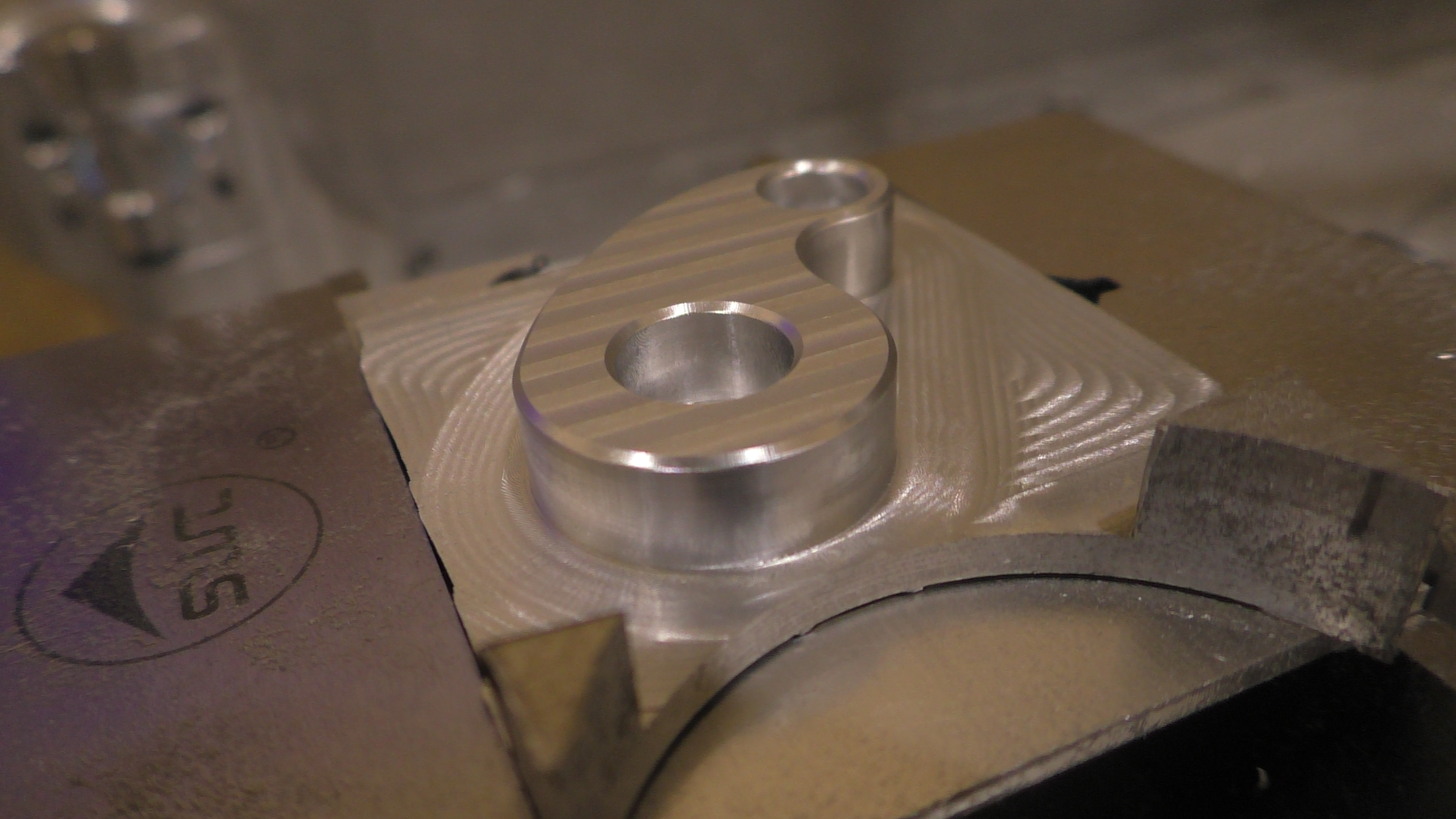

Так же снял видео с обработкой небольшой детальки.
В первый раз попробовал аймашининг, его и хотел показать.
Настройки все стандартные, какие солид установил по умолчанию.
2018-02-24_231800.png (5070 просмотров) <a class='original' href='./download/file.php?id=133237&sid=6017c374890e4a15e23ec9e63d1f6bd9&mode=view' target=_blank>Загрузить оригинал (59.5 КБ)</a>
Я лишь указал максимальные скорости по осям и выбрал материал из родного списка.
Но не учел, что форма заготовки в каме и в жизни несколько отличаются)))
В результате невольно борщанул с режимами, но на удивление мне это сошло с рук.
https://www.youtube.com/watch?v=tl9RCEup8ek
Фреза однозубая 6 мм, обороты 13000, подача 1200 мм/мин, 0,5 мм за проход.
Вот получившаяся деталька:
S1020012.JPG (5069 просмотров) <a class='original' href='./download/file.php?id=133238&sid=6017c374890e4a15e23ec9e63d1f6bd9&mode=view' target=_blank>Загрузить оригинал (3.34 МБ)</a>
S1020013.JPG (5069 просмотров) <a class='original' href='./download/file.php?id=133239&sid=6017c374890e4a15e23ec9e63d1f6bd9&mode=view' target=_blank>Загрузить оригинал (3.33 МБ)</a>
S1020014.JPG (5069 просмотров) <a class='original' href='./download/file.php?id=133240&sid=6017c374890e4a15e23ec9e63d1f6bd9&mode=view' target=_blank>Загрузить оригинал (3.08 МБ)</a>
S1020015.JPG (5069 просмотров) <a class='original' href='./download/file.php?id=133241&sid=6017c374890e4a15e23ec9e63d1f6bd9&mode=view' target=_blank>Загрузить оригинал (3.1 МБ)</a>

sima8520, на самом деле, когда я увидел, как фреза 6 мм на глубине 8,3 мм прется через материал на подаче 10 мм/сек, у меня тоже кое-где что-то вроде стружки чуть не посыпалось!)))
Но обошлось... Видать, не зря солид обороты ставит 20500, шпиндель нормально пережевал этот момент.
Сообщения: 8408
Re: Проект станка из алюминия 1000*800
Для аймаша важно указывать правильную заготовку :) , но прошло удачно :hehehe:
в дополнении есть ползунок , если его перевести в начало , то в коде будет меньше выводить значений скорости
и там же есть галка на врезание, если ее снять, то будет быстрее забуриваться по спирали в карманах
На поиске 0 маловата скорость перебегов , какая причина такого ограничения?
Ну в целом молодец, бытро двигаешься вперед :good:

nik1 писал(а): На поиске 0 маловата скорость перебегов , какая причина такого ограничения?
перебеги - ты имеешь ввиду холостые проходы?
Да пока очкую немного работать в полную силу, ибо велика вероятность накосячить по неопытности.
Но, думаю, с ростом уверенности в себе и в станочке буду пробовать повышать скорости)
nik1 писал(а):Ну в целом молодец, бытро двигаешься вперед
Спасибо, из уст такого общепризнанного мастера, как ты, похвала особенно приятна!)))
