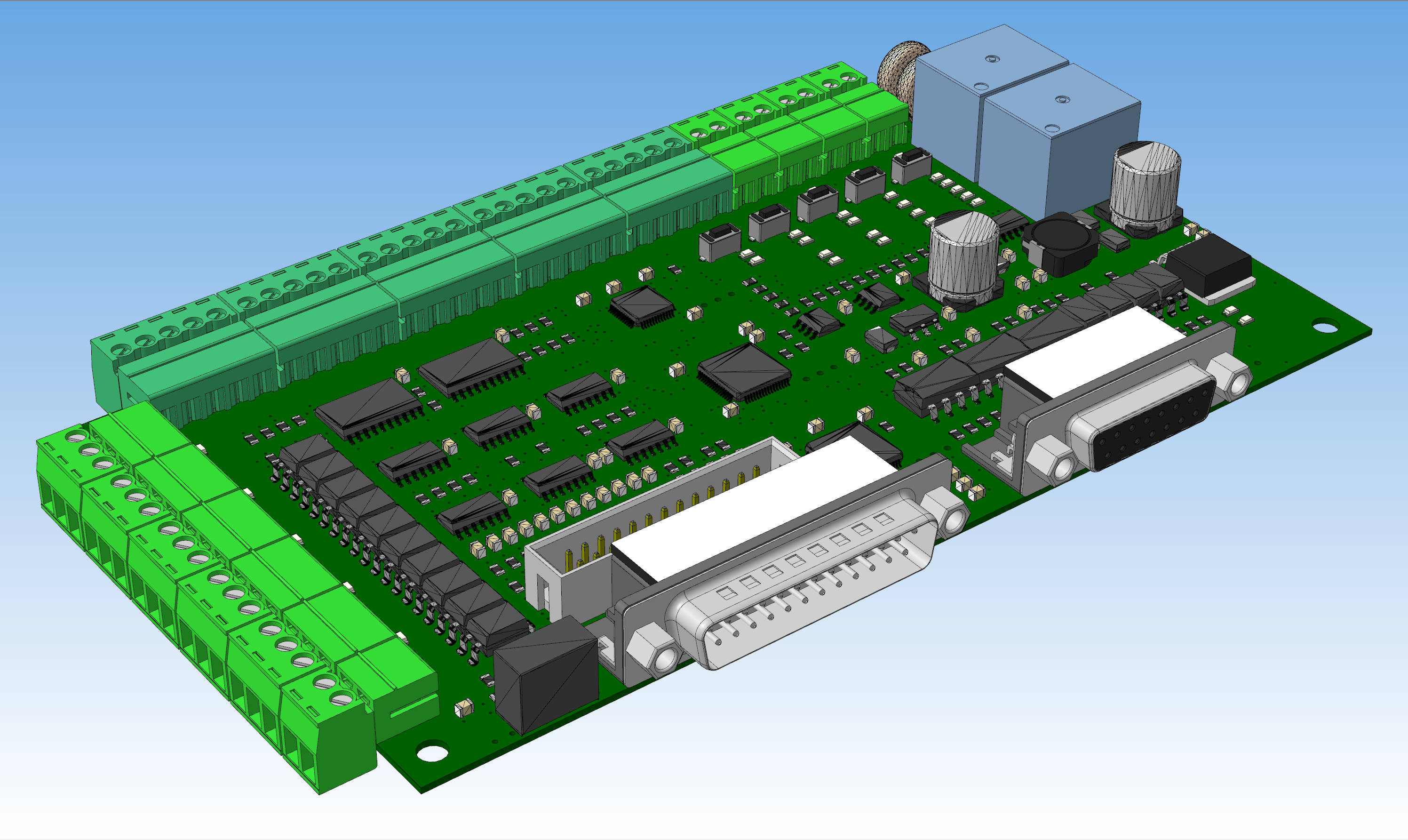

Рисую ящик в Солиде 2012. Накидал побыстрому модель платы. Мож кому пригодиться?
StepMaster.JPG (4055 просмотров) <a class='original' href='./download/file.php?id=133130&mode=view' target=_blank>Загрузить оригинал (341.38 КБ)</a>

ultrus писал(а):Рисую ящик в Солиде 2012. Накидал побыстрому модель платы. Мож кому пригодиться?
Недавно у меня просили 3d модель.
К сожалению, готовой твердотельной (step / parasolid) модели у меня не было. Сохранил, как получилось. Прикрепляю.
Если нужны текстуры - могу порыться, поискать.
sm25.rar
(3.62 МБ) 294 скачивания
2018-02-23_16-22-45.png (4048 просмотров) <a class='original' href='./download/file.php?id=133137&mode=view' target=_blank>Загрузить оригинал (686.8 КБ)</a>

Перезалил архив, а то графика почему-то слетела.
michael-yurov писал(а):Сохранил, как получилось.
У меня файл не открылся. Наверно Солид слишком старый.

ultrus писал(а):У меня файл не открылся. Наверно Солид слишком старый.
Компас открыл. Про солид - не могу подсказать. Не пользуюсь им.
