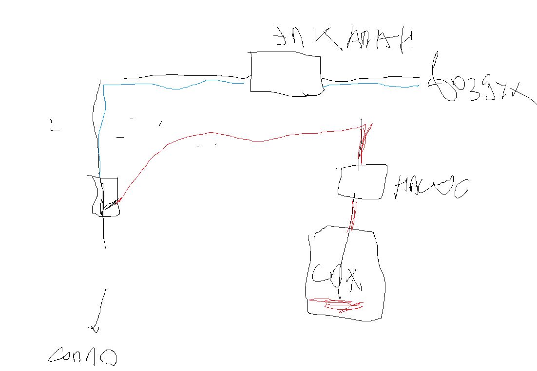

Нет. Не парься пульсацией. Фирменные системы за много денег используют плунжерный насос периодического действия, который условно (регулируется) раз в секунду выдает каплю масла. Так что перистальтика будет работать замечательно.

Народ, кто изпользовал такие приблуды на практике, можете сказать какой компрессор нужен для этой вещи? Примерный расход воздуха известен у этого девайса? Китайцы почему то про это не пишут...

У меня стоит такой
http://www.remeza-nord.ru/page.php?id=9 ... id_page=29
Тянет три станка с туманом и еще хватает на подуть куда-нибудь.
Давление на вход дивайса ставлю 4атм.

Нифига се....3квт не хило так то. Производительность 440л тоже серьёзно...ну для одного станка можно наверное что то в районе 120-150л/мин исполтзовать
Re: Как организовать масляный туман для охлаждения
хотел уточнить пару моментов
насчет трубки, искать лучше с толщиной стенки 2 мм, внутренний около 4 мм, верно?
прикрепляю картинку, схема похожа на то как должно быть ?
в баке будет сож, нужно ли ставить максимально близко к соплу?

Трубка для моего насоса 2 внутри, 4 снаружи. Насос заточен под стенку 1мм.
Насос рядом с баком. Длина до смесителя не имеет значения, просто перед входом в смеситель трубку необходимо проколоть иголкой. Иначе эжекция замучает.

Вместе с насосом идет правильная трубка. Только ее надо ровно пополам разрезать. Сантиметров десять технологическая длина.
Маслопровод - ПЭ 2*4.

Думаю между насосом сож и соплом нужно поставить краник для регулировки расхода масла, но там на приблуде возможно есть уже краники. В целом то вроде все логично.

Зачем краник? ШД ведь.

Родной-то мешается. Все равно выкручен на полную.

Кстати, глянул я на схемку....и родилась другая идейка. Что если в бачке с сож просто создать наддув, по типу как в ручных опрыскивателях? Можно тогда от насоса отказаться. Правда наддув должен быть небольшим давлением. Или это бред?

antoxa-kylibin писал(а):Что если в бачке с сож просто создать наддув
как говорится, хорошая мысля уже кому-то пришла.
смотри fogbuster

Канистру на стену, на метр выше станка, в короб какой ..

Судя по видюхе, которую до этого выкладывали, насос нормально качает. И если он напрямую будет такое количество масла запихивать в смеситель, а там это все добро воздухом распылять на стол станка, то через пол часа на столе будут лужи масла...а это уже избыточно. В этом ничего криминального нет, но просто возиться потом в лужах масла не камильфо. Заготовка должна быть просто немного смазана и все. Поэтому краник и нужен чтобы сдержать масло. Насос даст стабильное давление, пусть и с пулсациями, но оно не будет зависеть от уровня сож в бачке. А краником регулируем уже сколько нам надо масла. У меня такое представление как можно стабилизировать такую систему охлаждения.

Ну канистра на стену, это самое первое что нужно попробовать :-). Может и так все работать будет, может мы тут зря думки думаем :-)
antoxa-kylibin писал(а):Насос даст стабильное давление
Как понимаю, перистальтический насос относится к объемному типу, как поршневые и плунжерные. То есть дает не стабильное давление, а стабильный расход. Причем расход этот легко регулируется.

А этим насосом можно сделать расход напрмер 1 каплю в 5-10 секунд?
Так весь цимус насоса задавать четкие порции и довольно точно регулировать подачу
наддувные более капризные судя по всему , это не наш метод :hehehe:
насчет капли не знаю, пока не игрался с такими насосами
